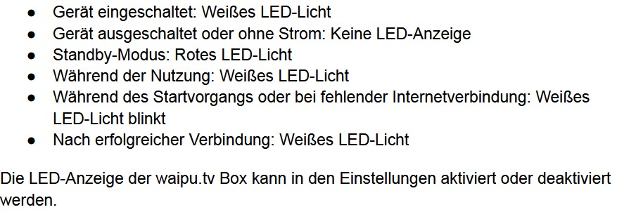

Ich reihe mich auch mal ein. Auch bei mir ist die LED dauerhaft weiß und an.
So soll es ja auch sein wenn die Box eingeschaltet ist und Verbindung hat
Nur blinken soll das weiße Licht nicht wenn alles OK ist

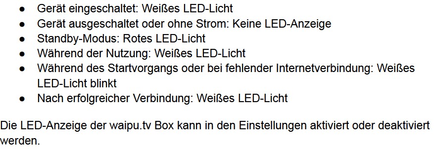

Du hast das Problem wohl nicht richtig verstanden.
Die LED ist dauerhaft an (weiß). Egal ob in Betrieb oder Standby.
