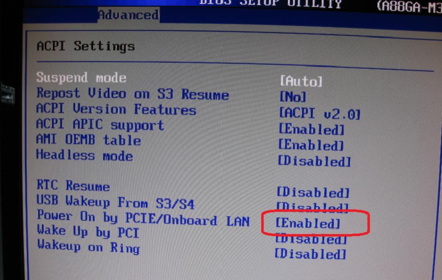

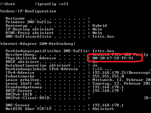

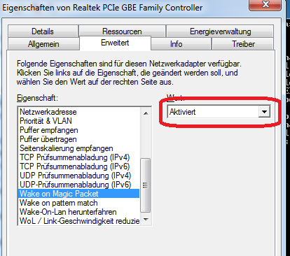

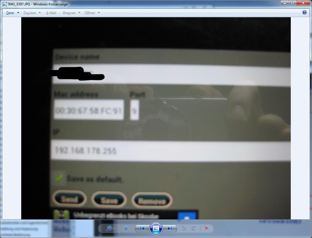

ich habe einen Desktop-Rechner mit einem Biostar A785G3 Mainboard und einer Onboard Lan Karte Realtek RTL8111DL. Ich möchte diesen Rechner im Heimnetz (über eine Fritzbox 7270 V2) aufwecken. Das Aufwecken erfolgt über eine App auf meinem Android Tablet (Samsung Galaxy Tab 2).
Ich habe alles beachtet, was zu beachten gibt, jetzt weiß ich nicht mehr weiter. Bilder anbei.
Vielleicht kann mir jemand helfen, was ich noch ausprobieren kann.

Falsche IP auf dem Galaxy Tab! 192.168.178.21 und Screenshots auf dem Galaxy Tab macht man indem man die Zurücktaste gedrückt hält und gleichzeitig auf den Ein-/Ausschaltknopf des Geräts drückt :).
die Adresse 192.168.178.21 habe ich am Anfang ausprobiert, da der PC aber heruntergefahren ist, habe ich gelesen, kann er diese Adresse "verlieren" und man schickt den WOL an die Broardcast Adresse 255.
Sonst eine Idee?
Die lokale Adresse verliert der PC bei einer FirtzBox nicht - selbst getestet..sollte allerdings auch mit .255 funktionieren...

wie sehen denn deine Einstellungen unter Energieverwaltung bei deinem Netzwerkadapter aus?
