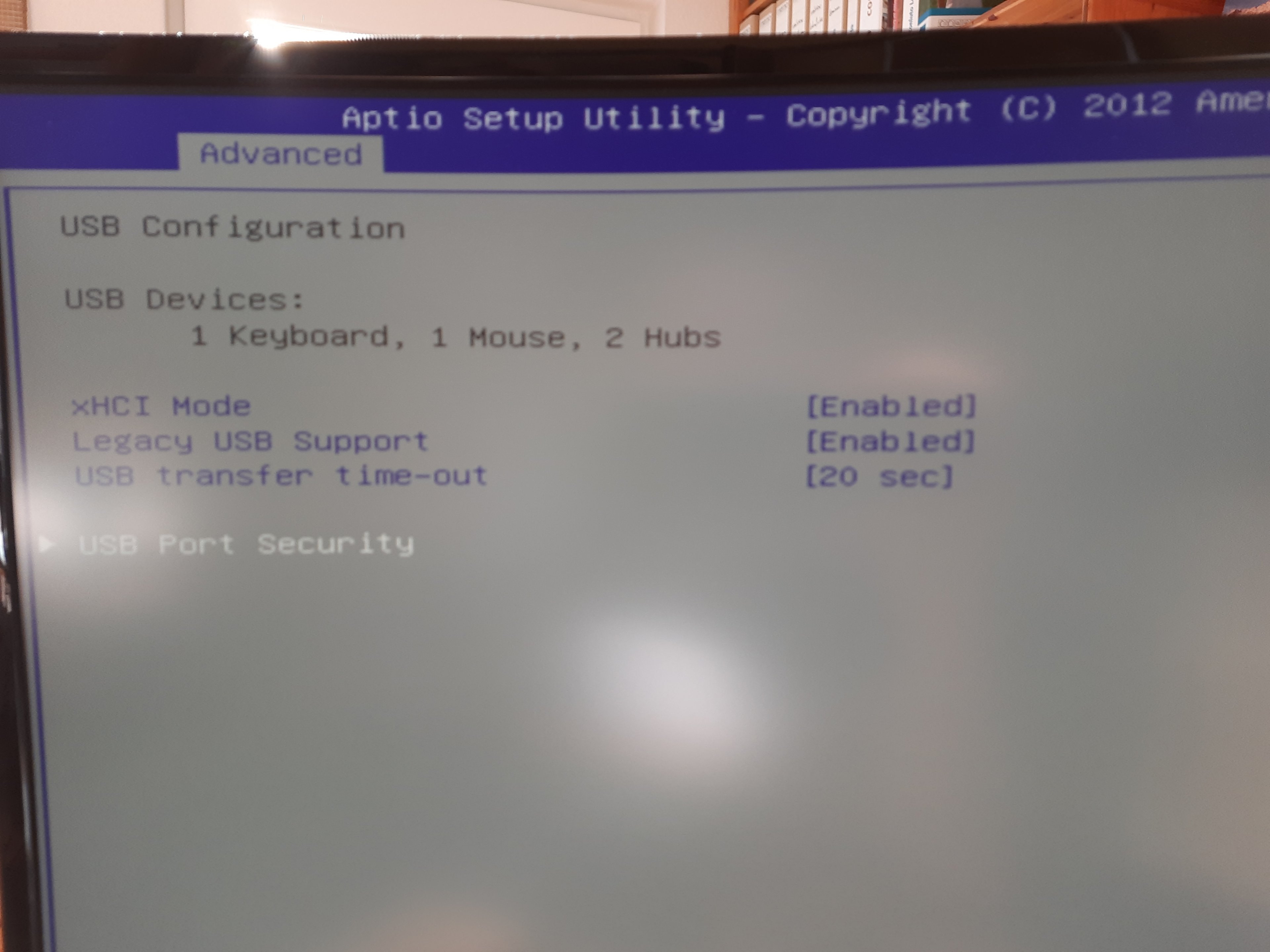

Hallo liebe Computer Base Community,
erst einmal vorne weg ich weiß es gibt unzählige Beiträge zu diesem Thema. Ich habe jetzt ca. insgesamt 20 Stunden versucht es hinzubekommen, unzählige Videos und Beiträge und Foren durchsucht. Ich erbitte eure Hilfe.
Was ist mein Ziel?
Ich will meinen Computer aus dem S5-Schlafzustand (normales runterfahren über den Desktop) über Wake on Lan wecken.
Was habe ich erreicht?
Aus dem Energiesparmodus (S3) kann ich meinen Computer erfolgreich über die Fritzbox starten.
Wichtige Daten:
Motherboard: FUHJUITSU S26361 - D3161 - A1
Netzwerkkarte: Intel(R) 82579V Gigabit Network Connection
USB-Ethernet Adapter: Realtek USB Gbe Family Controller
Was habe ich versucht?

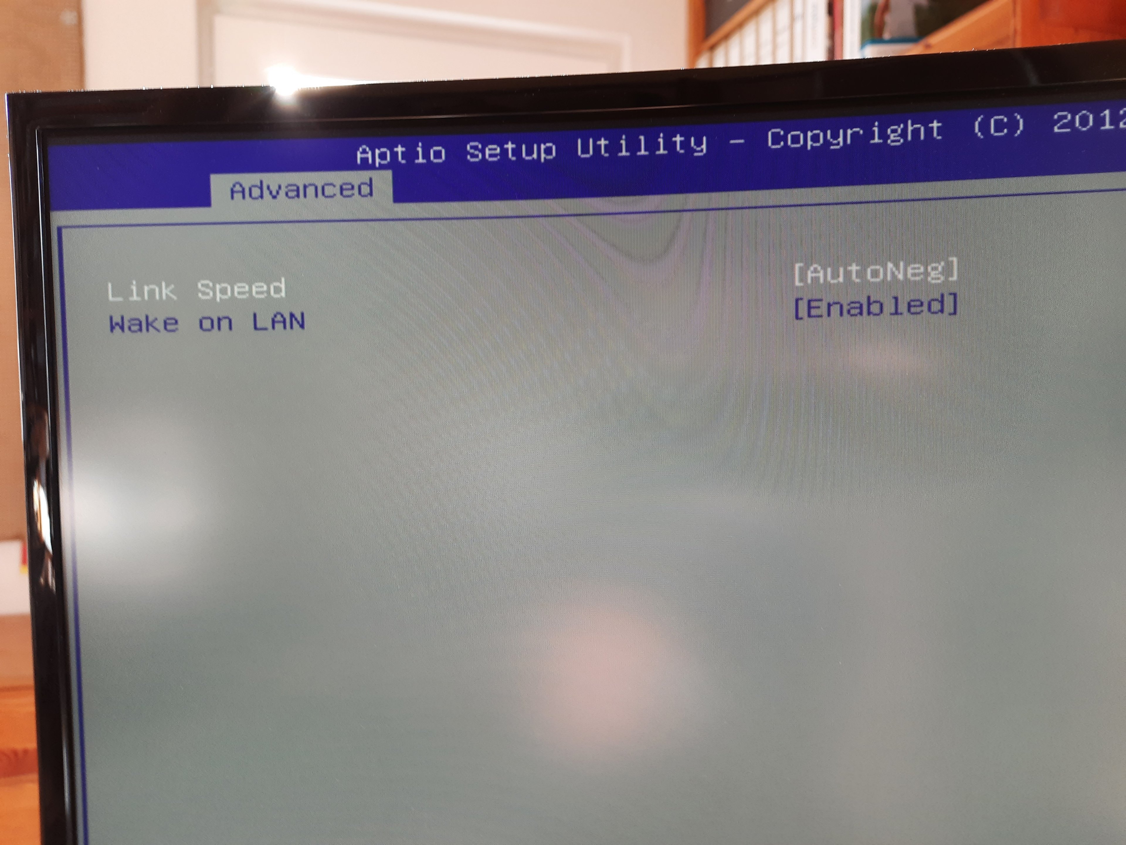

Ich habe mein BIOS entsprechend konfiguriert:
1. Advanced --> Auf Netzwerkkarte klicken --> Wake-On-Lan --> Enabled
2. Power --> Low Power Soft Off --> Disabled
3. Power --> Wake-Up Resources --> LAN --> Enabled
4. Hibernate Like Soft off = Enabled

Da es nicht geklappt hat den Computer aus dem S5 zu wecken, habe ich mir einen USB Ethernet Adapter mit Wake on Lan zugelegt. Diesen habe ich auch entsprechen konfiguriert, das bedeutet die Häkchen in der Energieverwaltung beim Netzwerkadapter sind aktiviert. Auch bei den Erweiterten Einstellungen kann ich jetzt "Wake on Magic Packet" aktivieren. Aus dem S3 Zustand klappts. Aus dem S5 nicht....So also bin ich wieder ins BIOS und habe dort rumprobiert. Wenn der Computer runtergefahren wird (S5) dann kann ich mein Handy in der USB-Büchse laden, also Strom hat das Teil.
Jetzt ist meine Frage habe ich irgendetwas übersehen, oder ist mein Motherboard vielleicht einfach nicht in der Lage den Computer aus dem S5 zu wecken? Oder wenn ich mir einen neues Netzwerkteil kaufen und einbauen würde, glaubt ihr das würde dann funktionieren?

P.S.S ich habe ein paar Fotos meines Bios angehängt.
Achja, Betriebssystem: Windows 10 Pro.

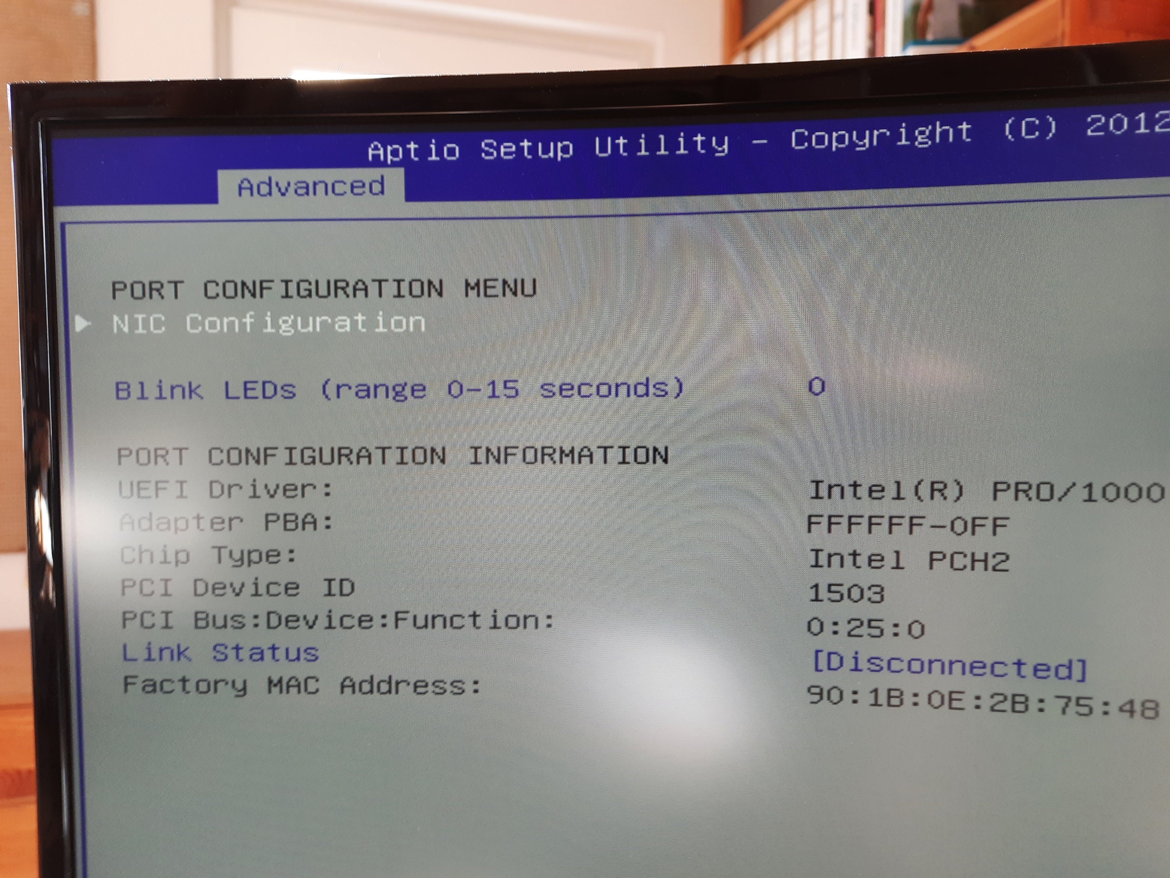

Das hängt in erster Linie am Board. Der Netzwerkadapter muss zumindest einen Link haben, sonst kann er nichts empfangen. Wenn also die Leds am Port nicht leuchten, wird das nix
Ja da leuchtet leider nix, also ist die Netzwerkkarte verantwortlich, bzw. das Motherbord welche nicht erlaubt das die Netzwerkkarte Strom bekommt?

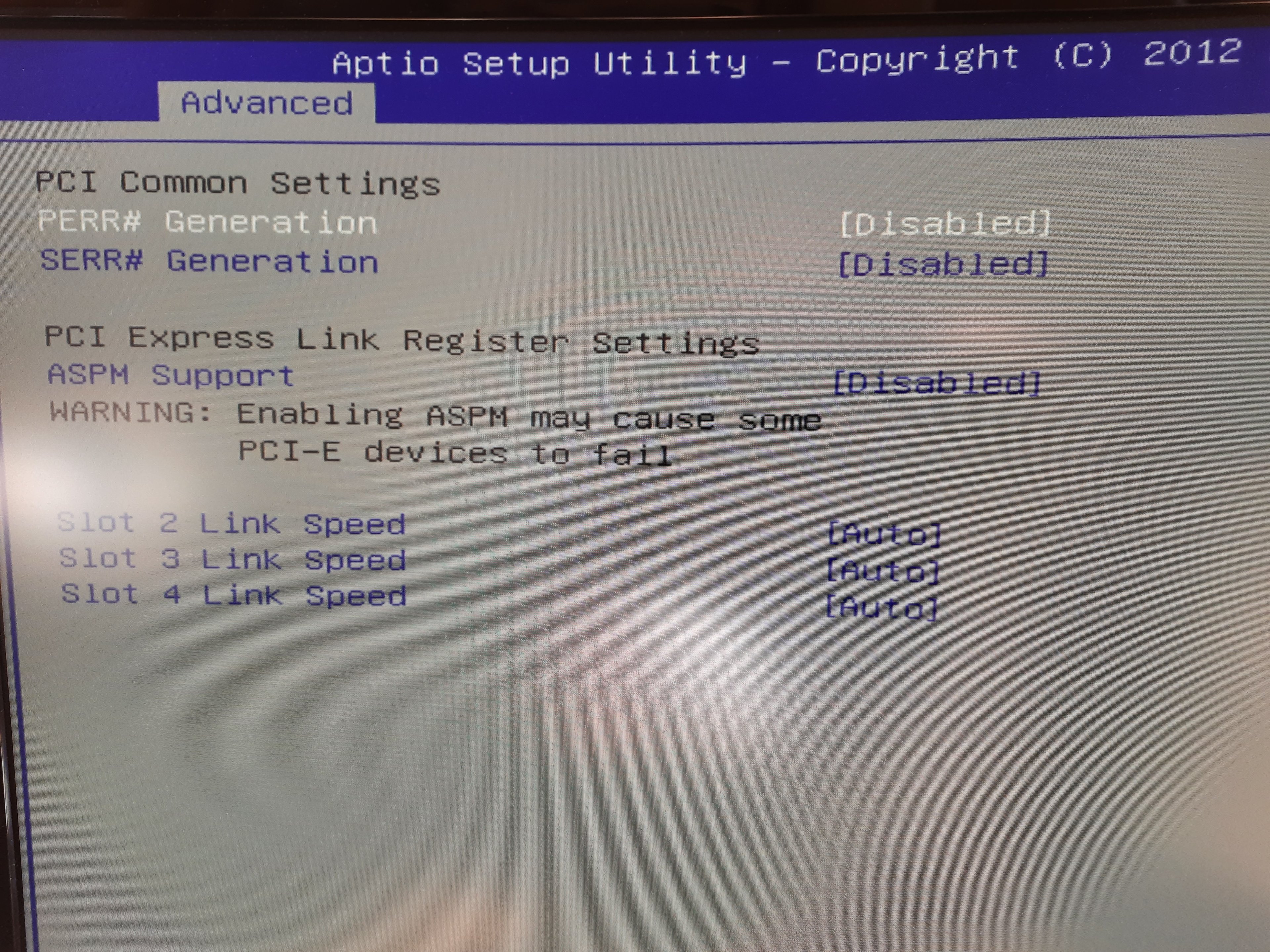

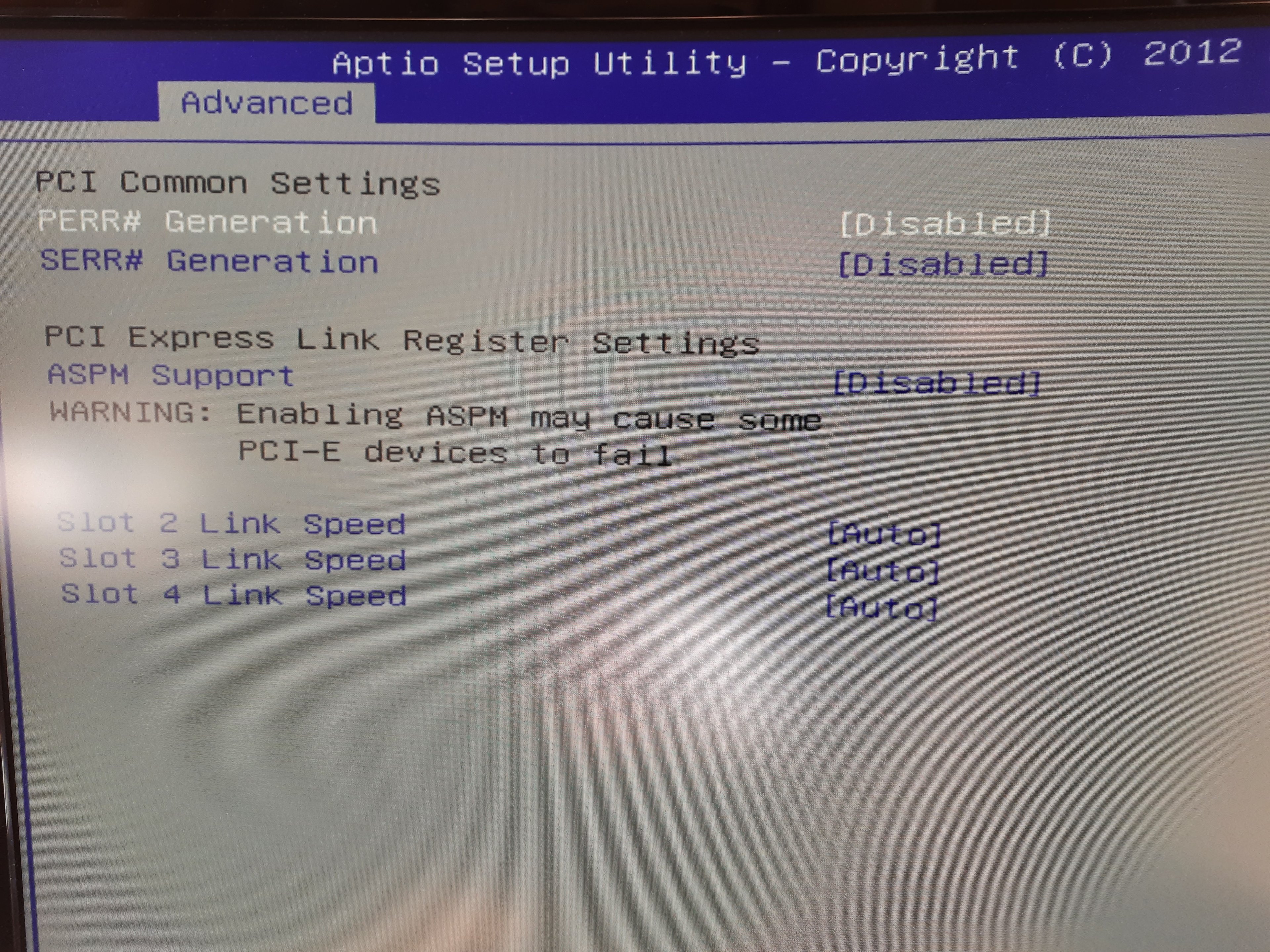

Im BIOS hab ich bei den "PCI Subsystem Settings" folgende Optionen:
[PERR# Generation] - Disabled
[SERR#] Generation - Disabled
PCI Express Link Reister Settings
[ASPM Support] - Disabled ( oder AUTO oder Force L0s) -->warning: Enabling ASPM may cause some PCI-E devices to fail
[Slot 2 Link Speed] - Auto
[Slot 3 Link Speed] - Auto
[Slot 4 Link Speed] - Auto
