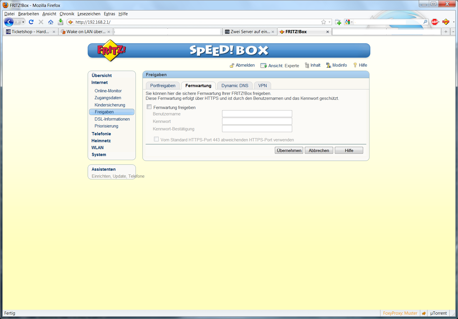

Das geht nicht über die normalen FW Regeln.
Irgendwo musst Du sowas wie "Remote Zugriff" aktivieren. Da kann man dann auch ggf. den port ändern.

EDIT: Einstellungen --> Internet --> Freigaben ---> Tab "Fernwartung"
Hier gehts

Also mit Glück hat das nun wirklich nix zu tun.
Alles Nötige wurde hier bereits erwähnt.
Wenn die Fernwarten-Funktion wie auf dem Screen oben aktiviert ist, musst Du auch nix mehr forwarden um von aussen aufs Interface zu kommen. Ich vermute eher, dass mit deinem DDNS was nicht stimmt. Wird die Domain auch sicher zur korrekten IP aufgelöst?
