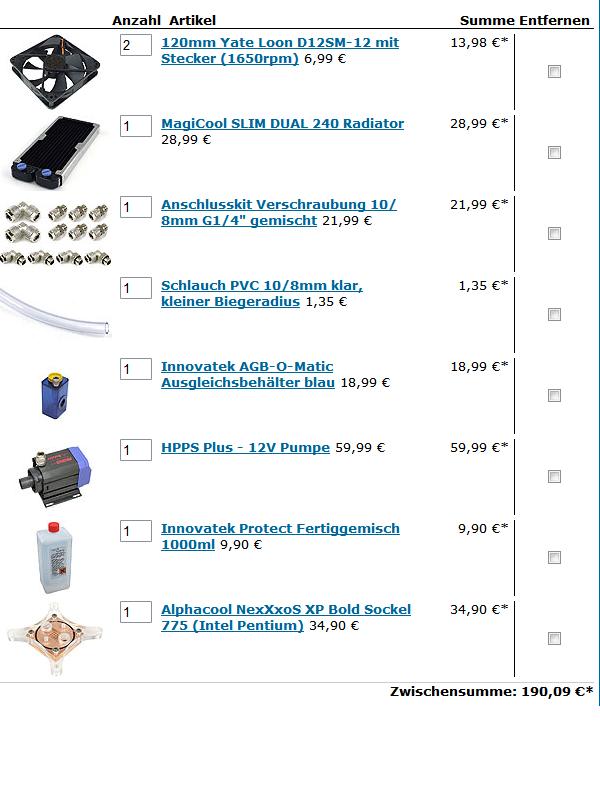

ich fang gleich mal an:
1. FAQ lesen
2. Dual Radi geht in dein Case rein!^^
3. Hier mal ne zusammenstellung
Aber nur weil mir langweilig is!^^
4.Thermaltake Waküs kühlen zwar pasabel(Für dich viell ausreichend), lassen sich aber schlecht erweitern(Ami-Anschluss-Standards)
5. Radis sind immer leise die Lüfter machens laut:freak::lol:
Etz kommts halt noch drauf an ob du übertakten willst? Oder nicht
Auch kannste den Innovatek Protect Fertiggemisch weglassen und destill. wasser nehmen
Alex

Ja übertakten will/hab ich. Q6600 läuft jetzt auf 3.333GHz. Is mir mit der entsprechenden Voltzahl zu heiß. Über 70Gradmit prime. Soll auch noch höher getaktet werden.

Zur Zusammenstellung fast perfekt.
Ein quad verlangt aber einen anständigen CPU Kühler. Siehe FAQ und dort HIGHend CPU Kühler würd den EK Supreme nehmen aber auch der Thermalright ist zu empfehlen.
2m schlauch wären empfehlenswerter nicht das es beim Zusammenbau daran scheitert.
Hoppla is der schlau zu kurz geworden!^^
Aber mit nem Ek wirds dann wieder teurer.
