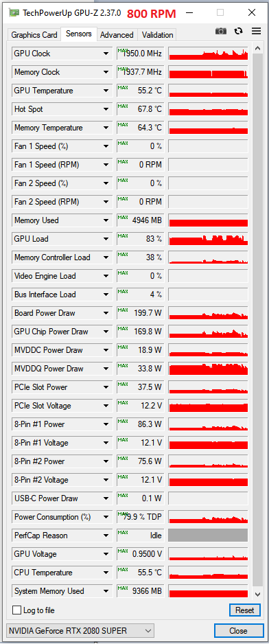

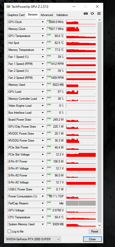

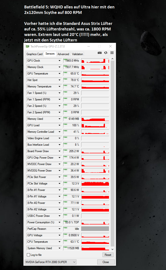

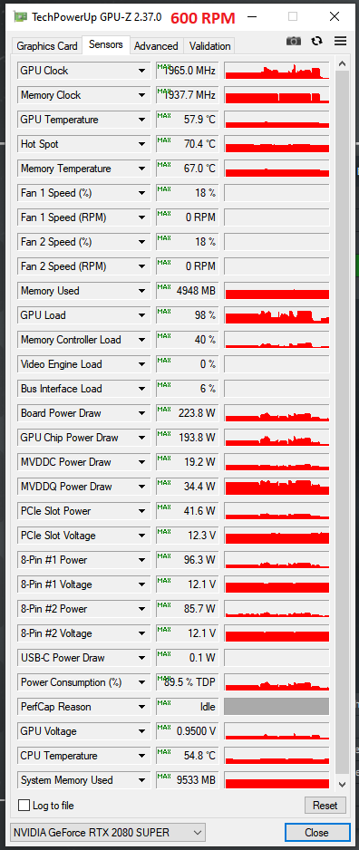

Ich schätze mein Problem der Lautstärke + zu hoher Temp mit den Standard Asus Strix 3x92mm Lüftern hat sich erledigt. Ich hab die Lüfter abgebaut und durch 2x120mm Scythe Slip Stream Lüfter ersetzt. Die lassen sich ja einfach am GPU Kühler befestigen mit solchen Kabelzippern.
Und die Temp Unterschiede sind echt gut. Ich hab das die letzten Tage immer schon mit Outriders getestet und gemessen nach mindestens 30min Gameplay.
Mit original Strix Lüftern auf 39% also 1412 RPM und neu aufgetragener Arctic MX-4 Wärmeleitpaste war ich bei der GPU Temp, Memory Temp und Hot Spot Temp jeweils 10-15 Grad wärmer, als jetzt mit den Scythe Lüftern, die ich unhörbar auf 600 RPM laufen lasse, oder maximal 800 RPM mal zum Test, wobei das auch nahezu unhörbar ist und komplett unauffällig selbst jetzt in Windows.
Ich hab noch Nanoxia Lüfter, die deutlich mehr RPM haben und Luft fördern. Wenn die Scythe nicht reichen, mache ich die drauf. Ob ich hier auf 2x140mm gehe weiß ich nicht, da die 120mm ziemlich perfekt alles abdecken.
Scythe: https://geizhals.de/scythe-slip-stream-120-800rpm-sy1225sl12l-a294636.html
Nanoxia: https://geizhals.de/nanoxia-deep-silence-nds-120-200300270-a887316.html
Und Battlefield 5 hab ich auch versucht, zur Sicherheit auf 800 RPM und es ist ein Traum. Man hört keine Lüfter und die Temps sind 20 Grad kühler in jedem Bereich, als mit dem lauten Strix Lüfter.
