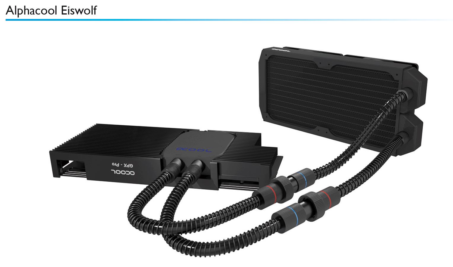

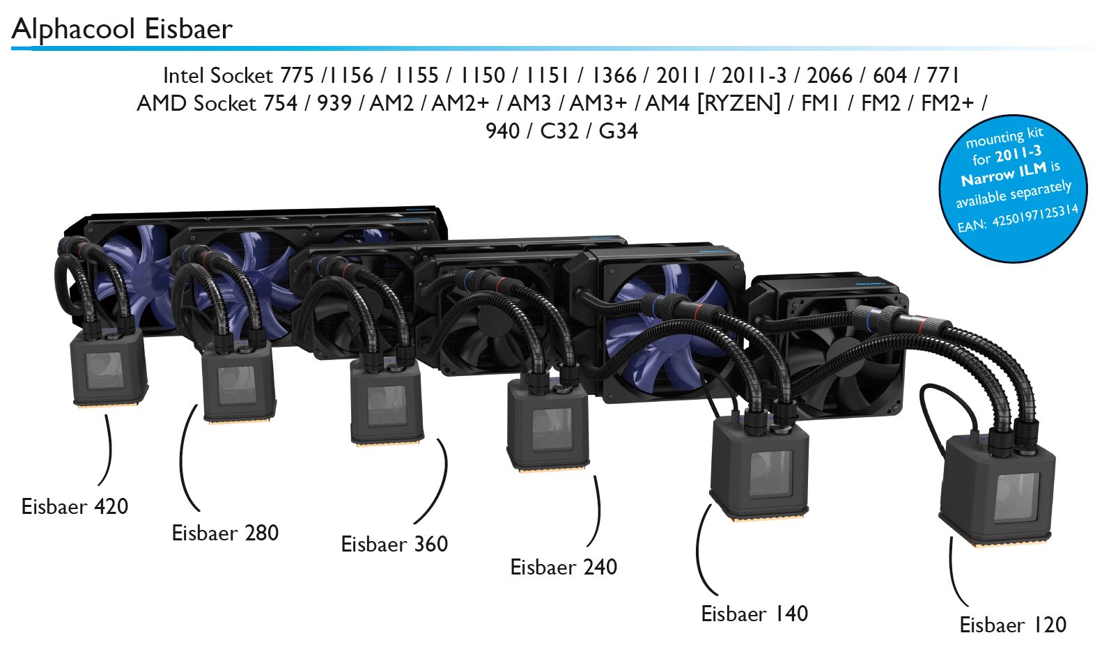

Mögl. 1.1: Du kannst die also Koppeln und erreichst damit Redundanz… (Alphacool Textpassage im Handbuch)
Fällt eine Pumpe aus, gibt es trotzdem Fluß Sicherheit.
Mögl.1.2: Die Radiatoren von Beiden sind über die Kupplungen Steckbar. Ich würde also den 360er auf die Wärmequelle mit der höheren TDP stecken... Das scheint mir die Grafikkarte zu sein.
Durch die Trennung heizt die GPU die CPU nicht auf bzw. die CPU nicht die GPU (was halt wo wäre in einem gekoppelten Kreislauf. Das Vordere heizt das Hintere bei Reihenschaltung). Die Redundanz entfällt jedoch bei Trennung.

@Shadow: scheinbar kennst du das eiswolf / eisbär system nicht. Ich kann den Radiator von der Eiswolf nicht abnehmen da die Kupplungen nur an einem der beiden schläuche sind. Es geht kein Wechsel. Es geht nur zu Koppeln.

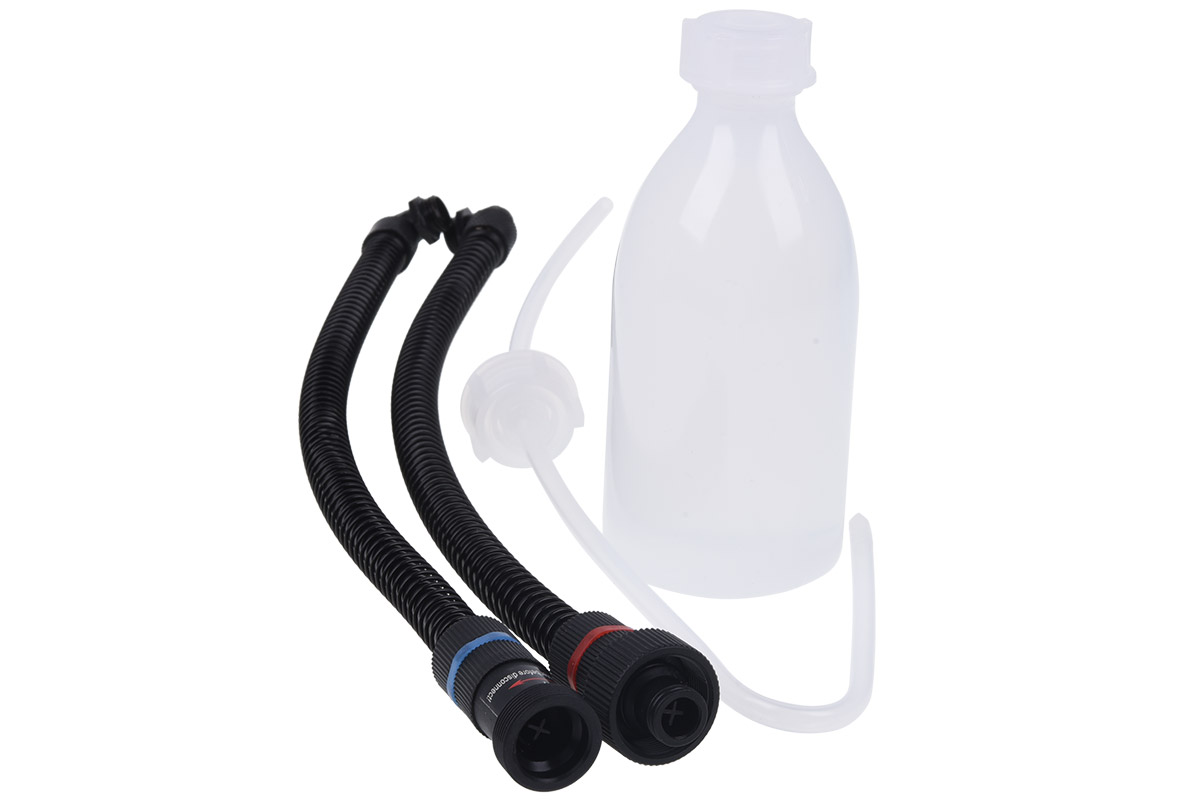

... scheinbar kennst du das eiswolf / eisbär system nicht. Ich kann den Radiator von der Eiswolf nicht abnehmen da die Kupplungen nur an einem der beiden schläuche sind. Es geht kein Wechsel. Es geht nur zu Koppeln.
Das so nicht ganz Richtig...
Wolf
Bär
Hilfreiches Set
Ab diesem Punkt ist dann auch der andere Radiator Steckbar.
Über den Fillport am Bär kann entlüftet werden.
Und ja ich als Alphacool-Fuzzi kenn die Alphacool Produkte und deren mögliche Anwendbarkeit.
Beim PC meines Sohnes habe ich Bär 240 & GPX für R9 390 (ohne Pumpe) gekoppelt und verbaut.
