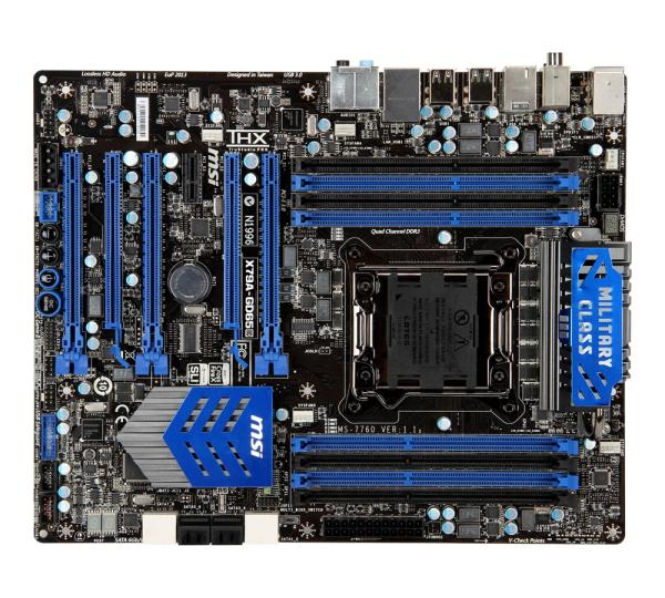

Nun hat das MB auf der Northbridge(? - oben da wo der Radi hin soll) einen sehr ausladenden Kühler mit Heatpipe (siehe Bild da wo MilitaryClass draufsteht). Ich komme mit dem Maßband nicht komfortabel an meinem Towerkühler vorbei, aber im Moment sieht das so aus, als ob die Radiator-Kombi nicht passt. FRAGE: Kann das jemand evtl bestätigen oder mich beruhigen? Wenn der Radi da nicht hinpasst, bin ich schon am Ende meiner Bemühungen (will das Gehäuse nicht zerbohren)
- Wenn ich den Heatpipekühler abmache (keine Ahnung wie ), gibt es passende Wakü-Teile dafür?

Das da oben sind die Spannungswandler... - ob es dafür einen Kühler gibt müsste man schauen, aber mit den Anschlüssen wird er auch nicht niedriger werden.

Beim Board "lohnt" sich höchstens der aktive Kühlung der Spannungswandler, stellt sich nur die Frage, ob es dafür separate WaKü-Module gibt, unbedingt nötig sind die bei moderatem OC nicht, meine hängen unter Last bei 70-80°C rum und die sind idR so ausgelegt, das sie auch 100°C und mehr ab können.

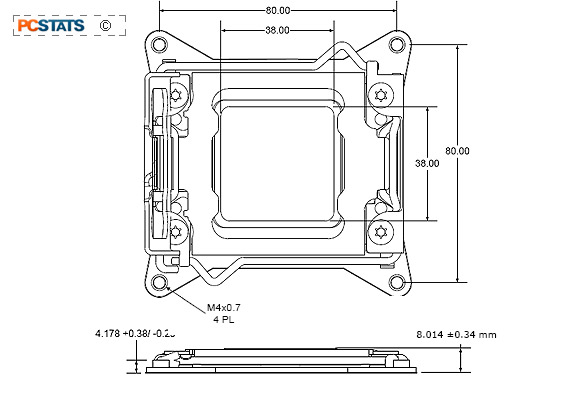

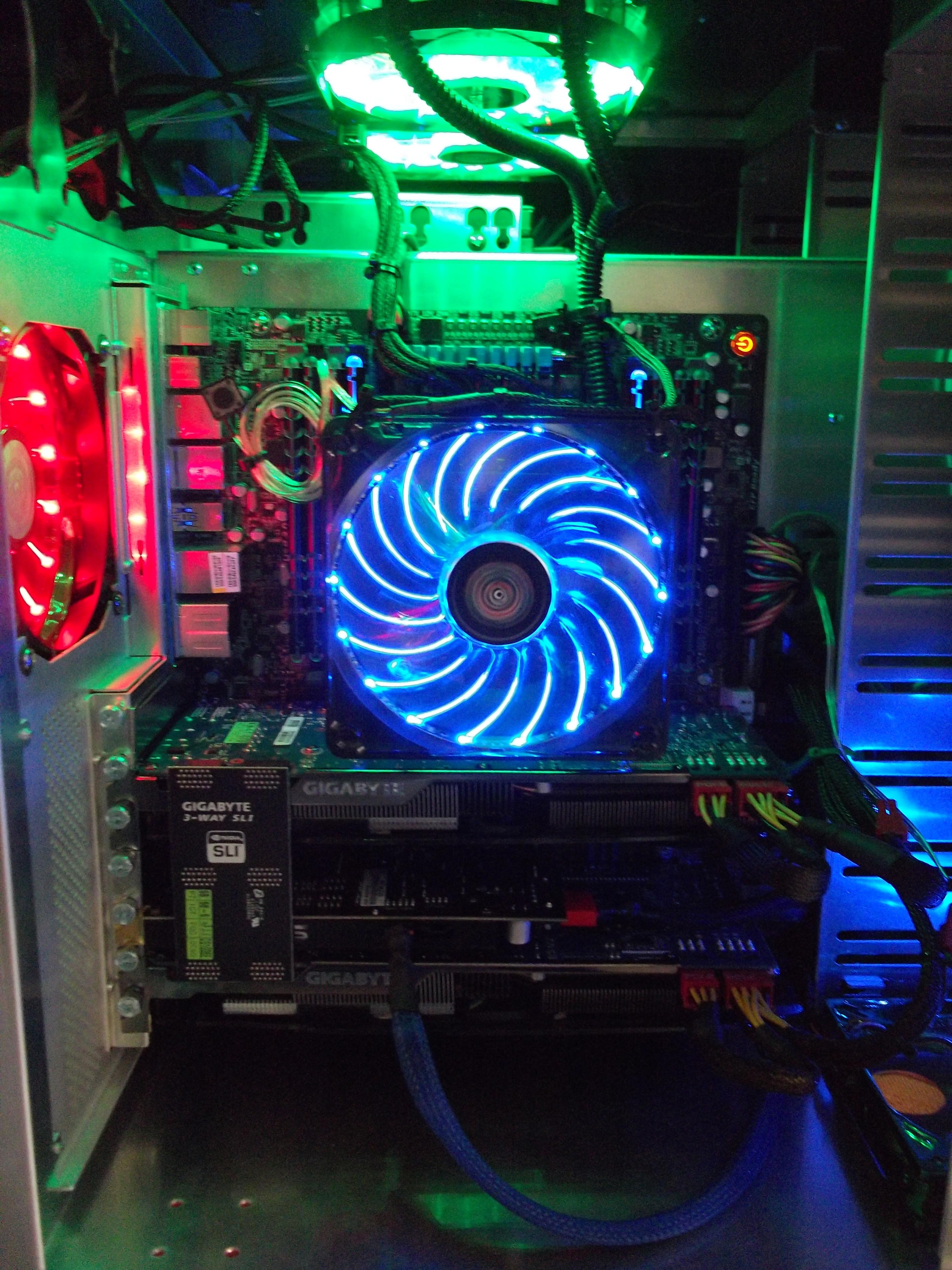

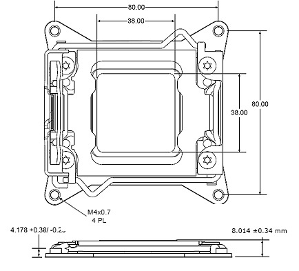

X79... da haben die Schrauben vom Sockel 2011 zur Kühlerbefestigung 80mmx80mm Lochabstand mit M3 Gewindelöchern da lassen sich Gewindestangen verbauen. Z.B. 100mm länge. Oben drauf passt dann ein 80er Lüfter bzw. über Adater bis zu 140er Lüfter. Dieser Luftstrom kühlt dann wenn nötig die VRM Phallance...

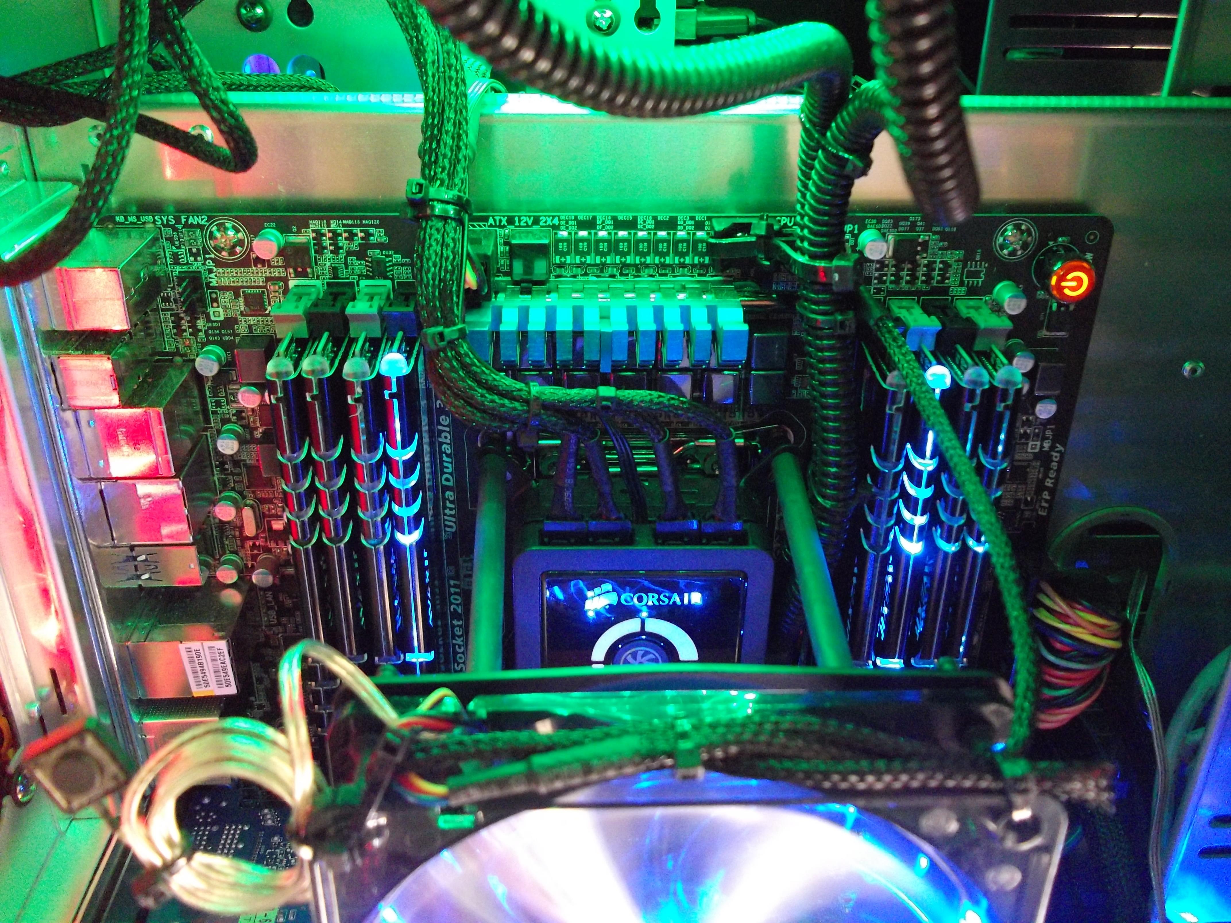

Das sähe dann quasi so aus (Nur halt dein WaKü-Block darunter) bei mir war es damals der Corsair H100 Kühl/Pumpen Block:

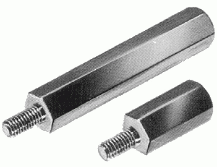

4 Gewinde-Distanz-Stangen M3/100mm (Die haben oben M3 Gewindelöcher; unten M3 Gewindezapfen)
1 Fanadapter 80/90 zu 120
1 120er Fan
Unter dem Fan ist genug Platz für Fittinge/Schlauchanschlüsse.
Funktioniert auch mit SLI Gespann und kühlt die VRMs und auch die Backplate der Prozessornahen Grafikkarte bestens...

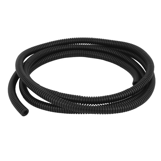

Und weil die ja halt so ´pur´ ein bissel ´fad´ aussehen würden, habe ich damals einfach schwarzen Schrumpfschlauch darübergestülpt als Verblendung. Es geht aber auch 10mm schwarzer Flex-Schlauch. Dann geht's optisch schon in Richtung ´pro´. Ohne Fenster wäre es aber Wurscht.
UXCELL-Schwarz-Kunststoff-7-Mm-x-10mm-Dia-Flexible-Wellrohr-Rohr-Schlauch-Schlauch-1-8-Mt.jpg

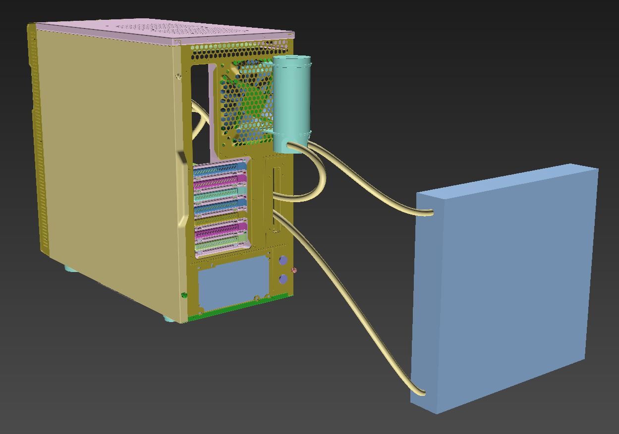

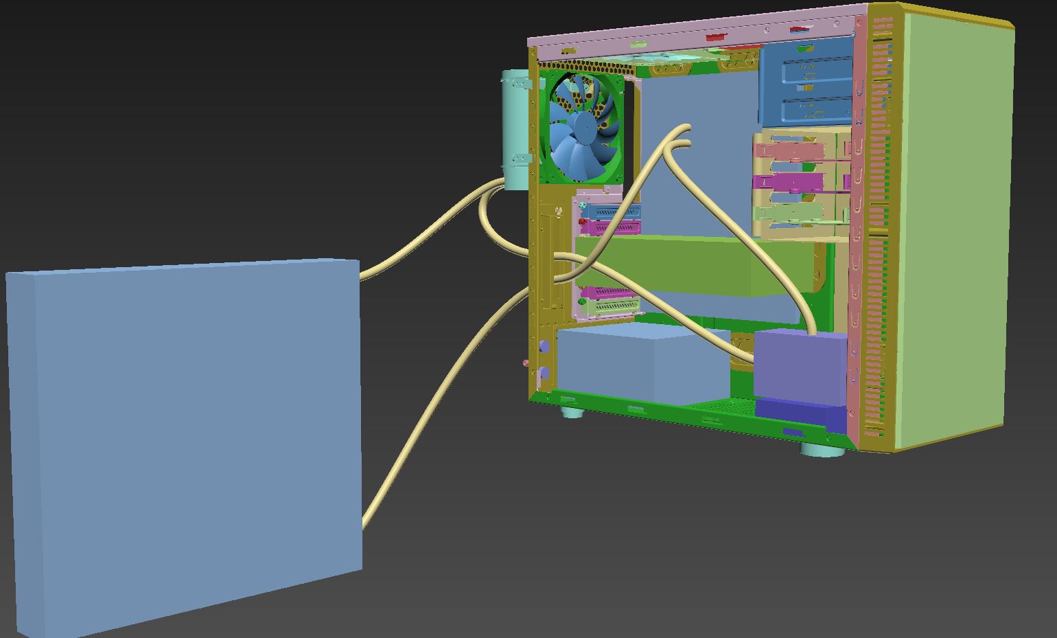

Ich habe die Verschlauchung soweit fertig gemacht (3m Tygon 11/8). Im Gehäuse selbst hab ich darauf geachtet die Schlauchlängen möglichst kurz zu halten ohne den Schlauch zu knicken.
Wenn der Schlauch nun aber das Gehäuse verlässt, richtung MORA, steh ich vor einem Problem.
Meine beiden Trennkuppler (Alphacool Eiszapfen http://www.aquatuning.de/wasserkueh...nellverschlusskupplungsset-g1/4-ig-deep-black) wirken auf mich recht schwer :) und ich habe nun die Befürchtung das der Schlauch nur durch deren Gewicht irgendwo knickt. Außerdem frage ich mich ob ich den Schlauch auch länger lassen kann (~1,5m könnte ich entfernen) oder ob das wurscht ist?
Mfg Jerod
Hat es einen bestimmten Grund, dass du den Schlauch lang lassen möchtest? Geht es zum Beispiel darum, den MO-RA3 flexibel positionieren zu können? Wenn ja, dann spricht eigentlich nichts dagegen.
Aber ohne einen vernünftigen Grund würde ich die Schlauchlänge nicht unnötig in die Höhe treiben.
also der Mora steht so das ich ca 40cm zum Zulauf und 20cm (minimal) zum Auslauf brauche, da sollen aber noch die Kupplungen (ca 10cm lang mit Tüllen) dazwischen. Wenn ich das ganze Konstrukt nun hängen lasse, knickt der Schlauch vermutlich am mora oben (Auslass) und/oder am AGB (hängt aussen am Gehäuse).
So wie ich das im Moment sehe müsste ich die Kupplungen irgendwo am Gehäuse festzurren um die Schläuche zu entlasten, das wiederum sorgt für mehr Schlauchlänge
EDIT: Bilder eingefügt
Bei mir liegen die Schnellkupplungen auf dem Gehäuseboden. Wenn ich den externen Radiator abkopple, dann schließt sich der interne Kreislauf im Gehäuseinneren:
MO-RA3 -> Schlauch -> Gehäusedurchführung -> Schlauch -> Schnellkupplung -> Schlauch
Das geht natürlich nur, wenn im Gehäuse selbst genügend Platz vorhanden ist.
Es gibt auch Kupplungen mit G1/4 Gewinde auf einer Seite. Die könntest du direkt in den externen Radiator schrauben.
