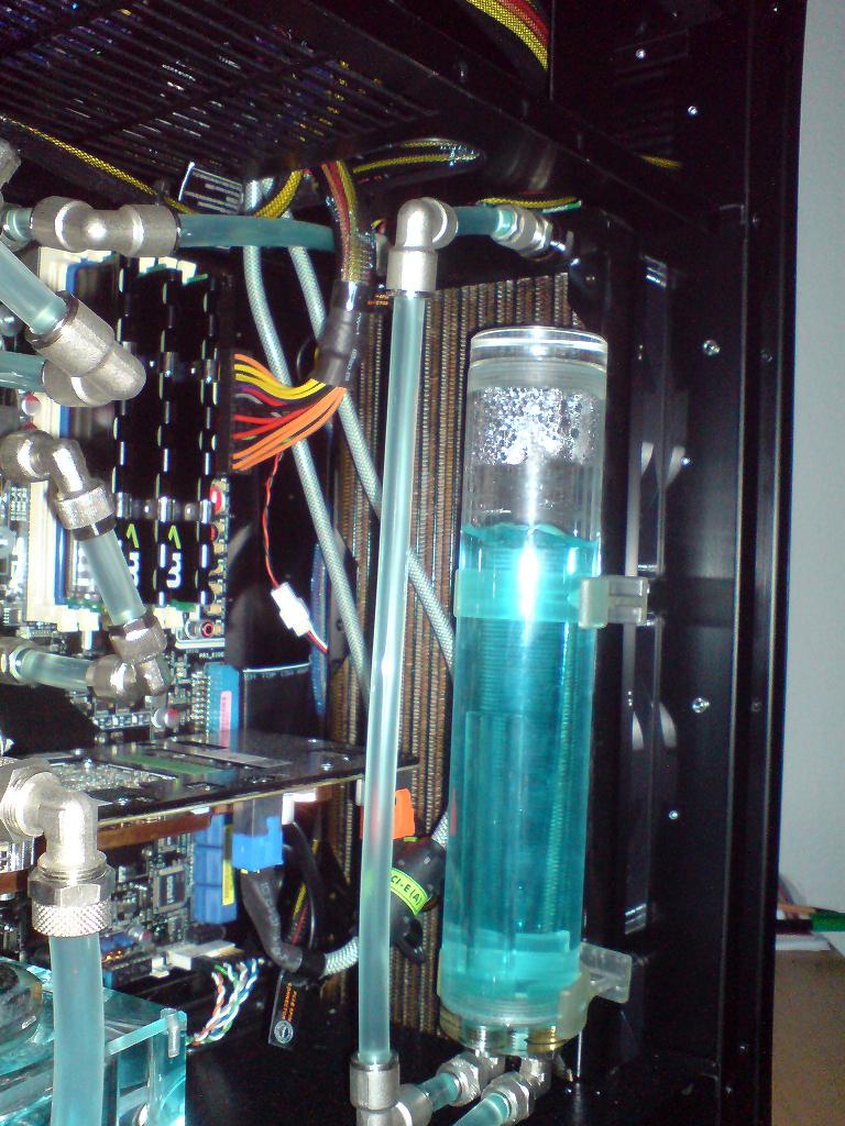

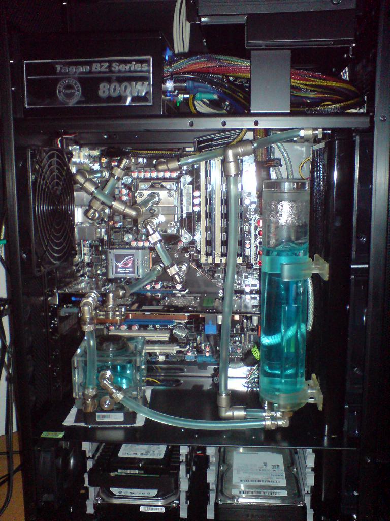

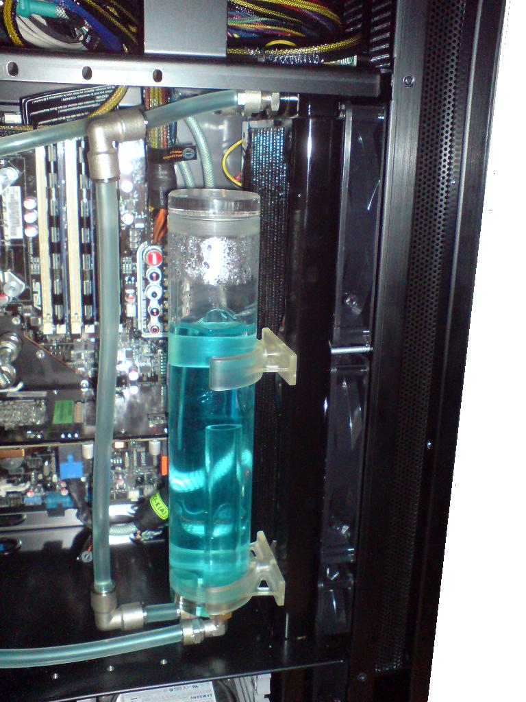

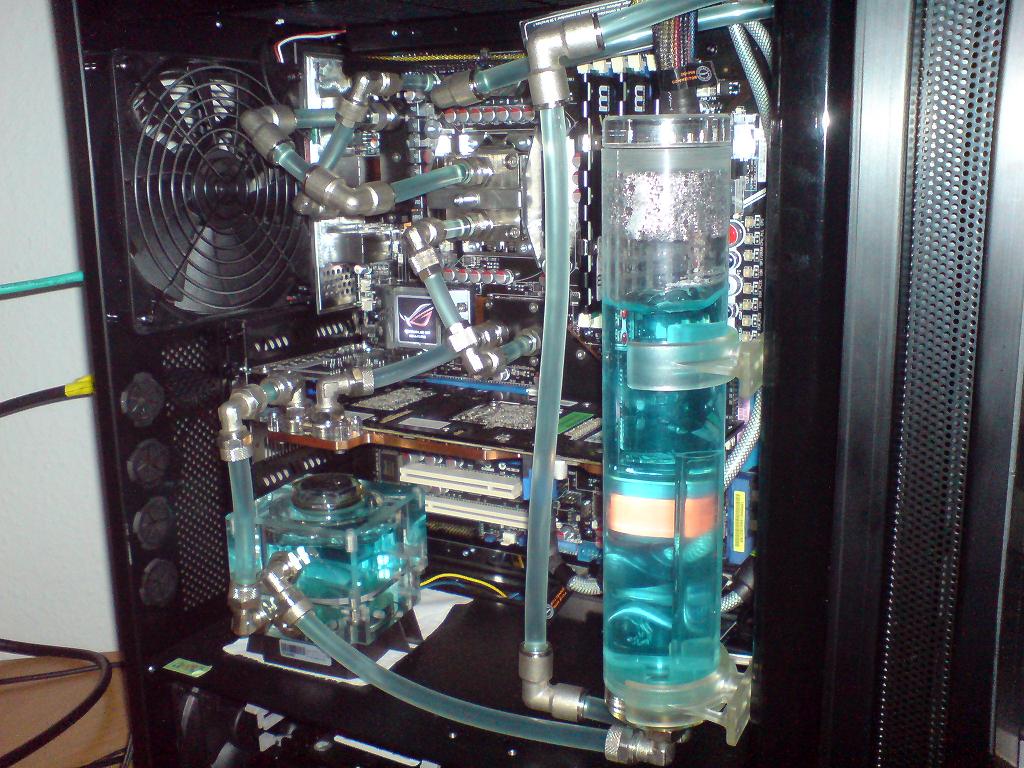

ich muss nu doch mal meine WaKü im Lian Li X-2000 präsentieren. Da ja schon öfferts hier im Forum die Frage aufkam ob sich dort eine einbauen lässt.
Besondert heit is hier wohl der 420er Radiator (3x 140mm) Black Ice GT Stealth 420
Das einzige was ich am Gehäuse ändern musste war die Durchführung unten in der Bodenplatte, die zwischen Mittelbereich und Festplattenbereich um ca. 7mm zu verbreitern.
Da es Alu ist, war das kein Problem. Achja dazu hab ich noch 2 extra Bohrungen (2 Stück) gebohrt um den Radiator noch zusätzlich zu befestigen. Wär aber auch ohne extra Bohrung fest gewesen. Nun isses aber Bombenfest :P
Praktisch waren auch die Gewinde an der Vorderseite vom Radiator. Dort hab ich die Befestigung des Ausgleichsbehälters einfach festgeschraubt. Passt ganz gut finde ich :)
Fehlt nur noch ein schönes Fenster in der Seitenwand. Welches ich "wenn ich mir ne Form überlegt hab" angehe wenn ich mal wieder Zeit finde :)
Und noch was zum Luftstrom. Hatte ja erst bedenken dass dieser ja durch das Gehäuse geführt wird. aber der ist sowas von stark der Luftstrom(trotz sehr leiser Lüfter). Es kommt niergens zu nem Luftstau. Die Komponenten haben nie die kleiiinste Chance überhaupt warum zu werden ;)

sehr hübsch
das blau und schwarz passt top zusammen
und was ich besonders wichtig finde ist das man keine kabel sieht :)
das einzige was jetzt noch stört ist das Papier? unter der laing xD
mfg
ja verdammt hab ich erst bemerkt als ich die Fotos hier bestaunt hab :D
gut dass keiner weiß das das Klopapier ist :P (is nu weg)
Das mit den vielen Winkeln und dem dünnen Schlaucht gefällt mir persönlich (!) überhauptnicht.
Lieber etwas Dickeren Schlauch, schöne Biegeradien und 13/10er Schraub Fittings :)
Aber ansonsten sehr schön!
wenn es denn nun weg ist xD denke ich das die pumpe schon vibrationen ans case weitergeben wird
ich hab mir für die laing son selfmade sandwhich gebaut
einfach aus 2 verschiedenen schaumstoffen einhärteres welches ich direkt und die laing gebastelt hab und ein weiteres/weicheres was zwischen dem case und der pumpe war
praktisch so laing harter schaumstoff weicher schaumstoff case ^^
das mit den winkeln find ich gut habs auch so schaut aufgeräumter aus
das bißchen mehr durchfluß (falls überhaupt ( flaschenhals)) durch dickere schläuche bringt eh null
mfg
