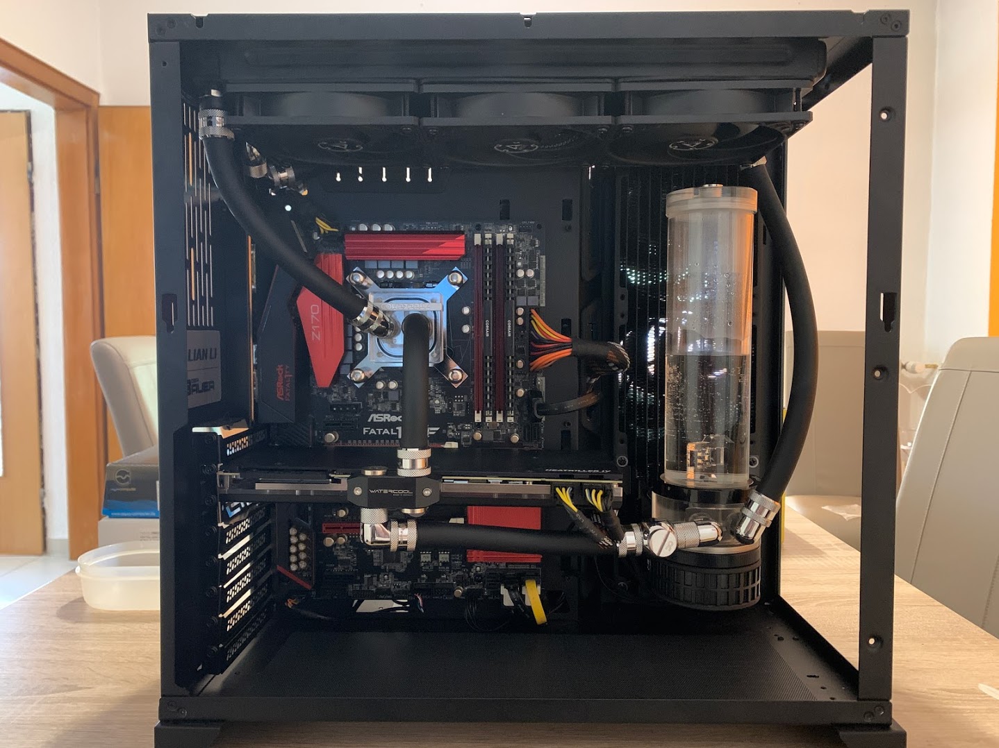

heute habe ich nun endlich meine WaKü zusammengebaut und bin soweit auch zufrieden damit!
Hier ein kleines Vorschaubild :):

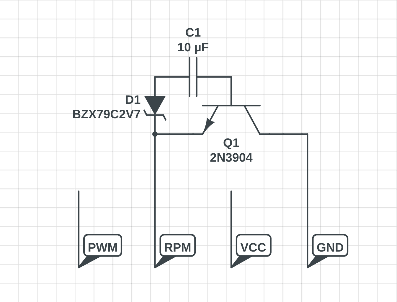

Mit dem RPM Signal meiner D5 von EKWB konnten meine Mainboards auch noch nie etwas anfangen. Einen Austausch zu beantragen war mir aber zu blöd, da sich das Problem in meinem Fall durch eine kleine Modifikation des Pumpenkabels beheben ließ (siehe Anhang).
