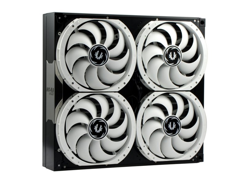

Macht es Sinn beim Mora evtl. die 9 Lüfter gegen 4x 230er zu wechseln? würde dann so aussehen:
711362d1390055874-mo-ra-3-420-mit-230-mm-luefter-mo-ra3_420_luefter-montageblende_3.jpg
Denke auch, dass es entweder an den Lüftern auf dem Mora liegt oder an deinen Festplatten. Am besten wirklich mal probieren alle auszuschalten und dann gucken wie es ist. Wobei der Mora allein schon genug Leistung hat alles, selbst unter Last, ordentlich zu kühlen, Und das Leise.
Aber 5€ pro Lüfter ist auch Verdammt wenig, falls dir 9x Noctua Luft (oder ähnliche) zu teuer sind, kannst du es auch mit wenigen, dafür aber größeren probieren.
Edit: bei den großen Lüftern hat man meist das Problem das sie einen hohen Anlaufstrom haben und schon mit recht hoher RPM losdrehen. Außerdem gibt es bei der Größe nur wenig Auswahl...
Standard Empfehlungen bei Lüftern sind die NF-F12 (120mm) oder NF-F12 (140mm) darüber verlaufen sich schnell die sehr guten Lüfter.
