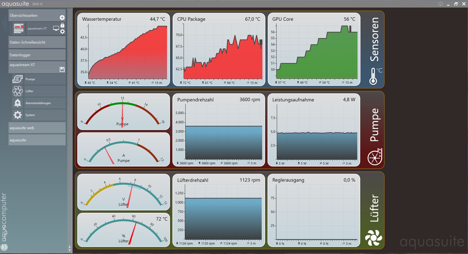

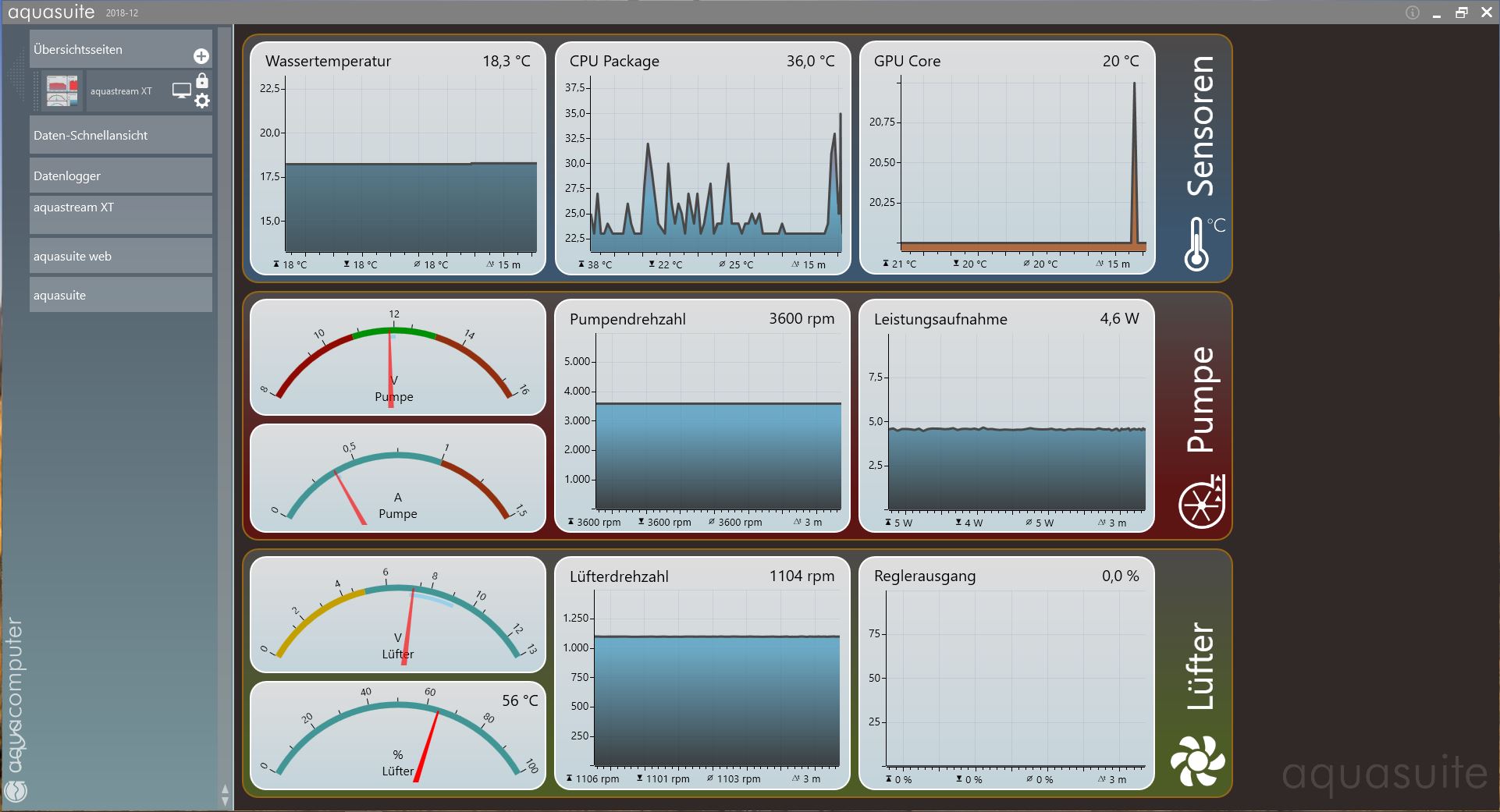

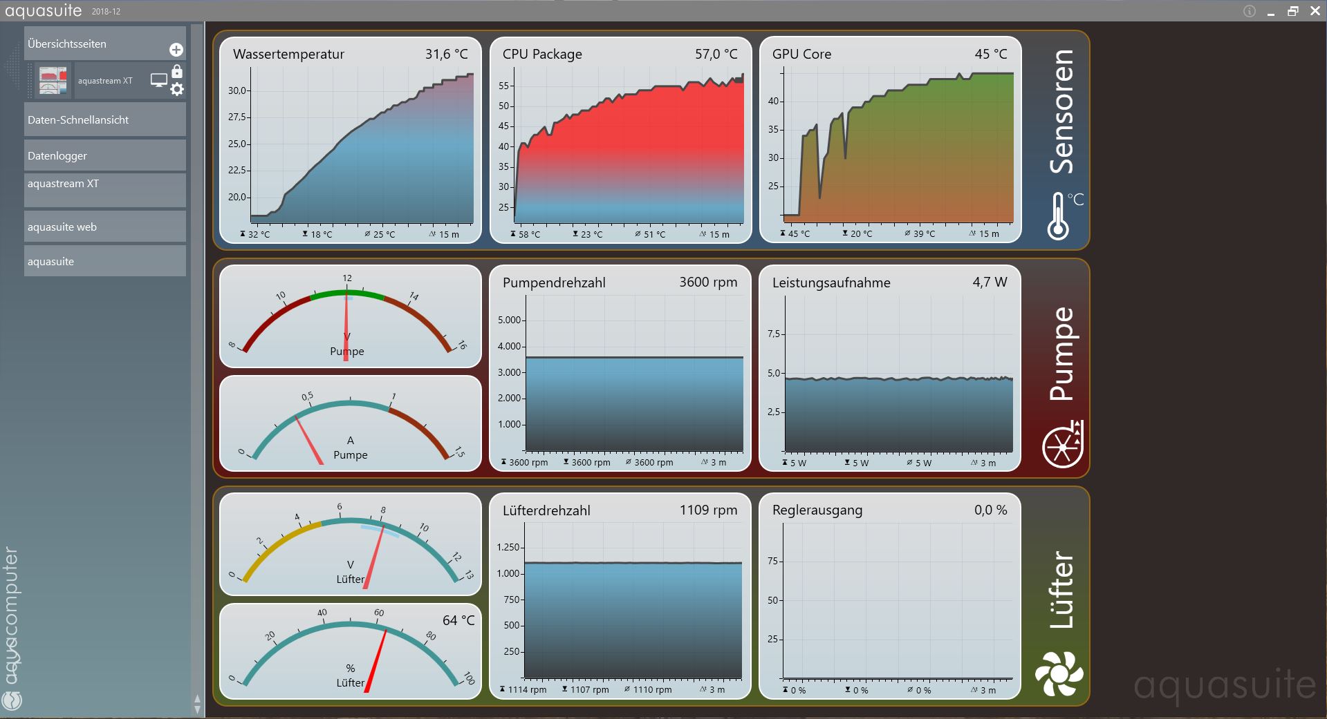

IDLE Desktop bei 16°c Raumtemp:
Nach 15min Prime95/Furmark bei 16° Raumtemp:

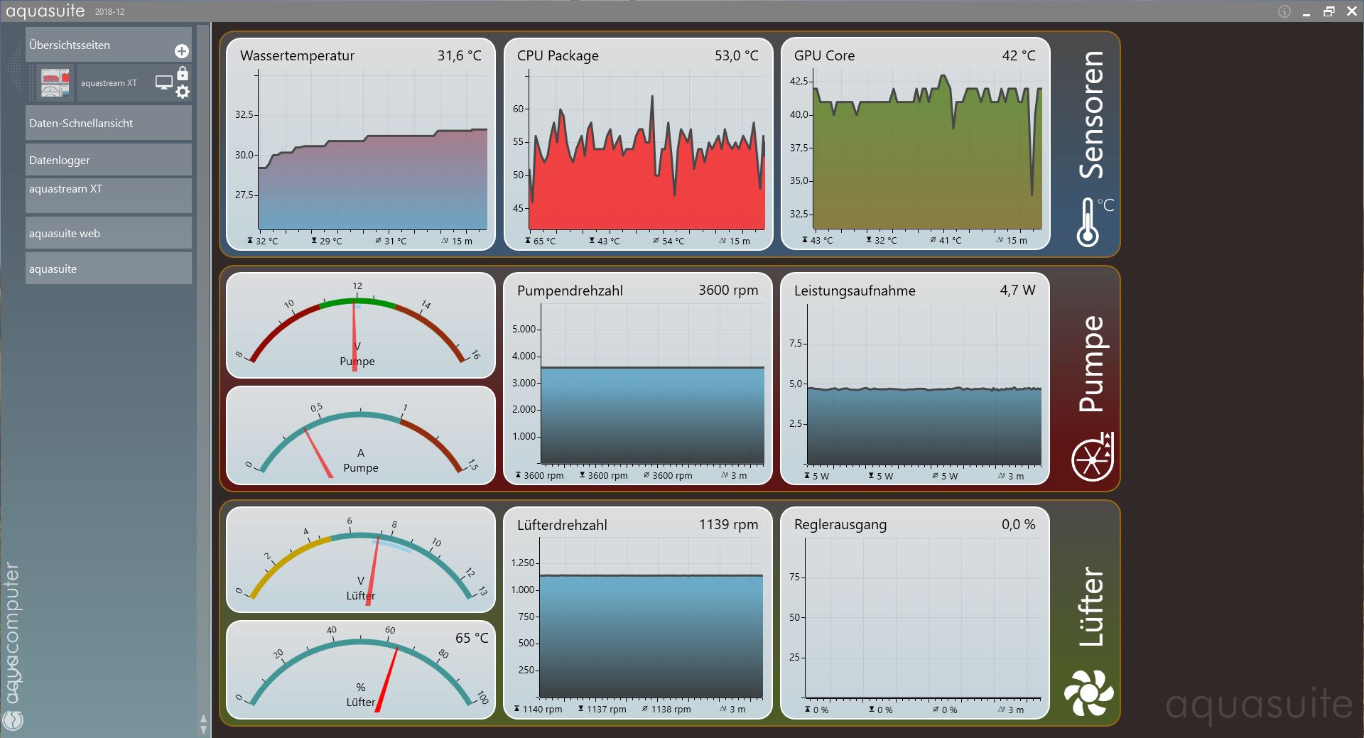

Nach 15min Prime95/Furmark bei ca 24°c Raumtemp:

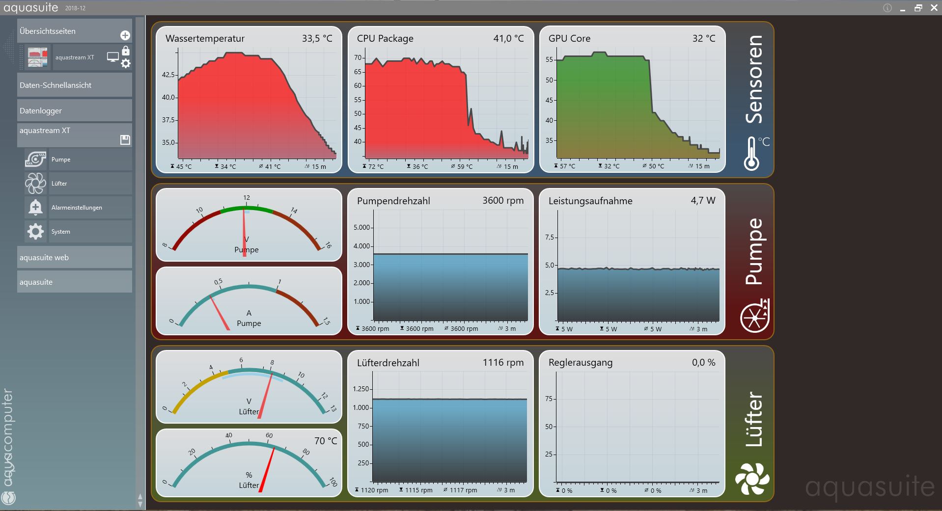

5min dannach IDLE Desktop bei 24°c Raumtemp:

Wo ist dein Problem? Die Temps sind unkritisch bis sehr gut. Und 16°C Raumtemperatur ist ungesund. Ich sitze hier bei 22°C.

Seh ich jetzt auch nicht so kritisch, davon mal ab ist Furmark+Prime einfach nur extrem unrealistisch was die Abwärme Erzeugung angeht.
Teste doch mal mit etwas was nicht total realitätsfern ist.
Mit besseren Lüftern lässt sich sicher noch was rausholen, allerdings nicht genug um die Investition zu rechtfertigen.
Eigentlich sind zwei 360er intern auch nicht unbedingt sehr viel für CPU und GPU, da hilft nur mehr Radifläche was aber in diesem Gehäuse nicht wirklich machbar sein wird.

Das sind doch gute Werte, vor allem für einen Stresstest mit außergewöhnlicher CPU-Temperatur.
Dein System wird bei deinem Prime/Furmark Extremtest wohl gegen 550W verbraten.
Bei 2x 360er Radiatoren ist hierbei ein Wasser/Luft Delta von 20K nicht gut, aber auch nicht so, das ich hier irgendwelche großen Probleme erwarten würde, auch mit 1100rpm auf den Lüftern.
Insbesondere wenn man bedenkt, dass einer der beiden 360er Radiatoren wohl suboptimal von 2x 140er Lüftern beblasen wird. Der Radiator vorne dürfte deutlich hinter seinem Potential her hinken.
Ersetz die ganzen Lüfter mal gegen 6x Arctic P12 in Push-Konfiguration und ich würde signifikant bessere Temperaturen erwarten.

Auch im Sommer wirst du ohne Probleme zocken können, irgendwelcher Synthetischen Benchmarks erzeugen sowieso unnötige hohe Temperaturen. Daher kannst du die Temperaturen eh nicht mit dem Temperaturen unter Gaming vergleichen. Die sind in der realität viel niedriger.

Ich hatte unten einen 360/45 vorne einen 420/30 und oben einen 360/30 damit geht einiges an Wärme weg.
Natürlich ist das eine große Investition
Desweitern wenn die Lüfter vorne nicht sauber am Rad anliegen geht dir einiges an Leistung verloren d. h .
vorne die 2 140 raus und dafür 3 120 rein die "dicht" auf dem Rad sitzen

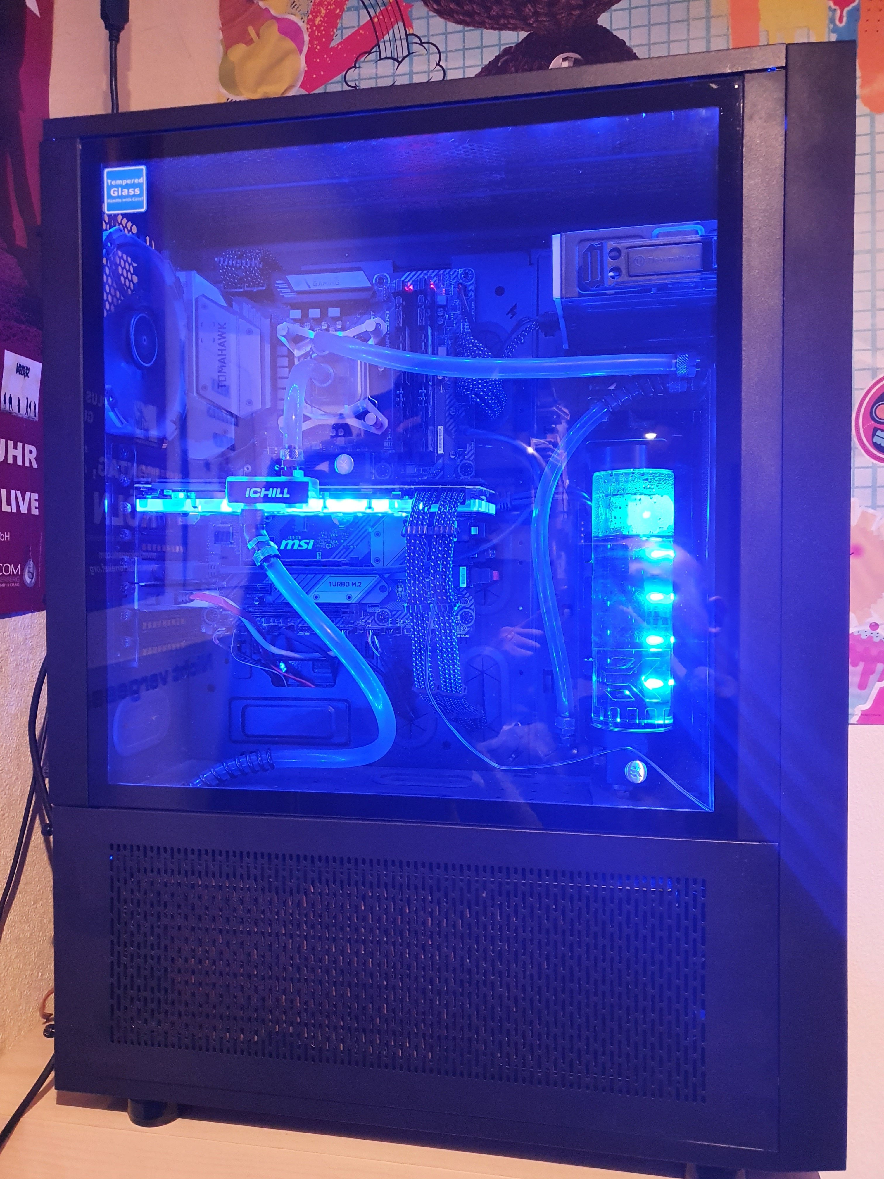

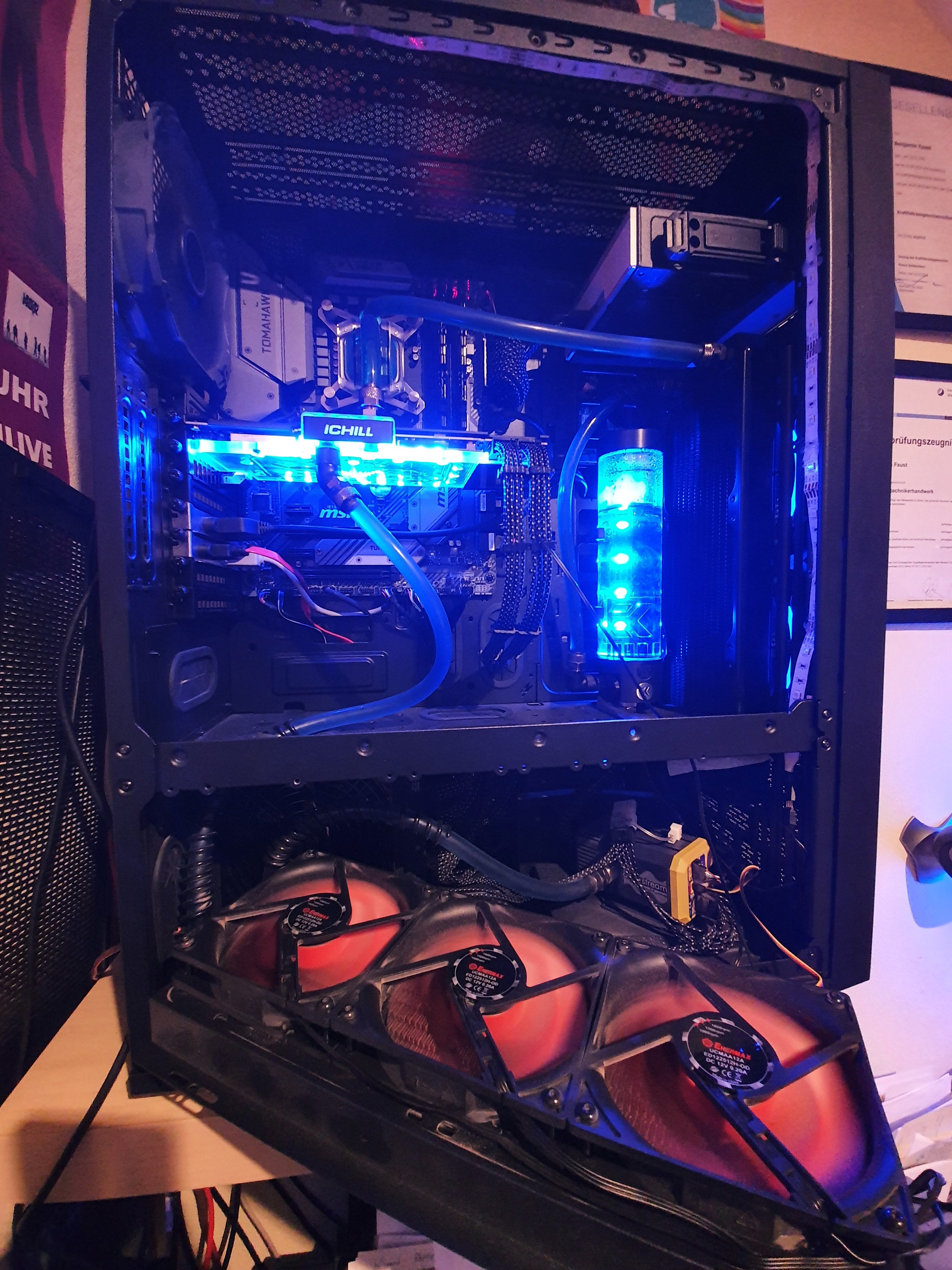

Wie fördert deine Pumpe ? Nach unten oder nach oben ? Ich sehe das aufn >Bild nicht richtig.
Welches Lot, welcher Heatspreader, welches Wasser soll denn dreistellige Wattzahlen ohne ein paar Grad Erwärmung wegfördern?
Was willst du erreichen? Dass ein Kelvin weniger auf deinem artifiziellen Benchmark steht? Woran wirst du das merken? Niedrige Drehzahlen hast du schon.
Du bist jetzt entweder ein Hobby-Optimierer um des Optimierens Willen, der an's absolut mögliche Maximum (bzw. Minimum) geht - dann müsstest du uns nicht fragen. Oder du entspannst dich. Deine Temps sind schon sehr gut.
