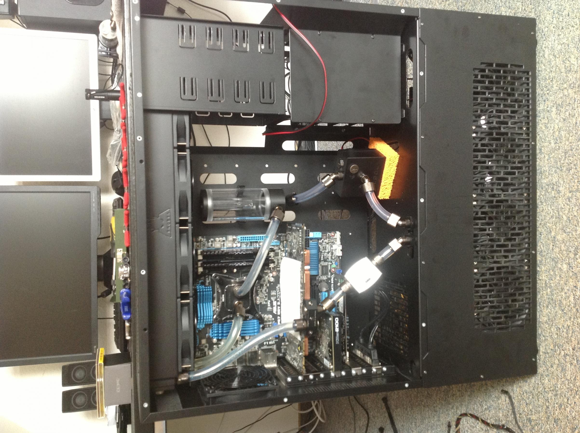

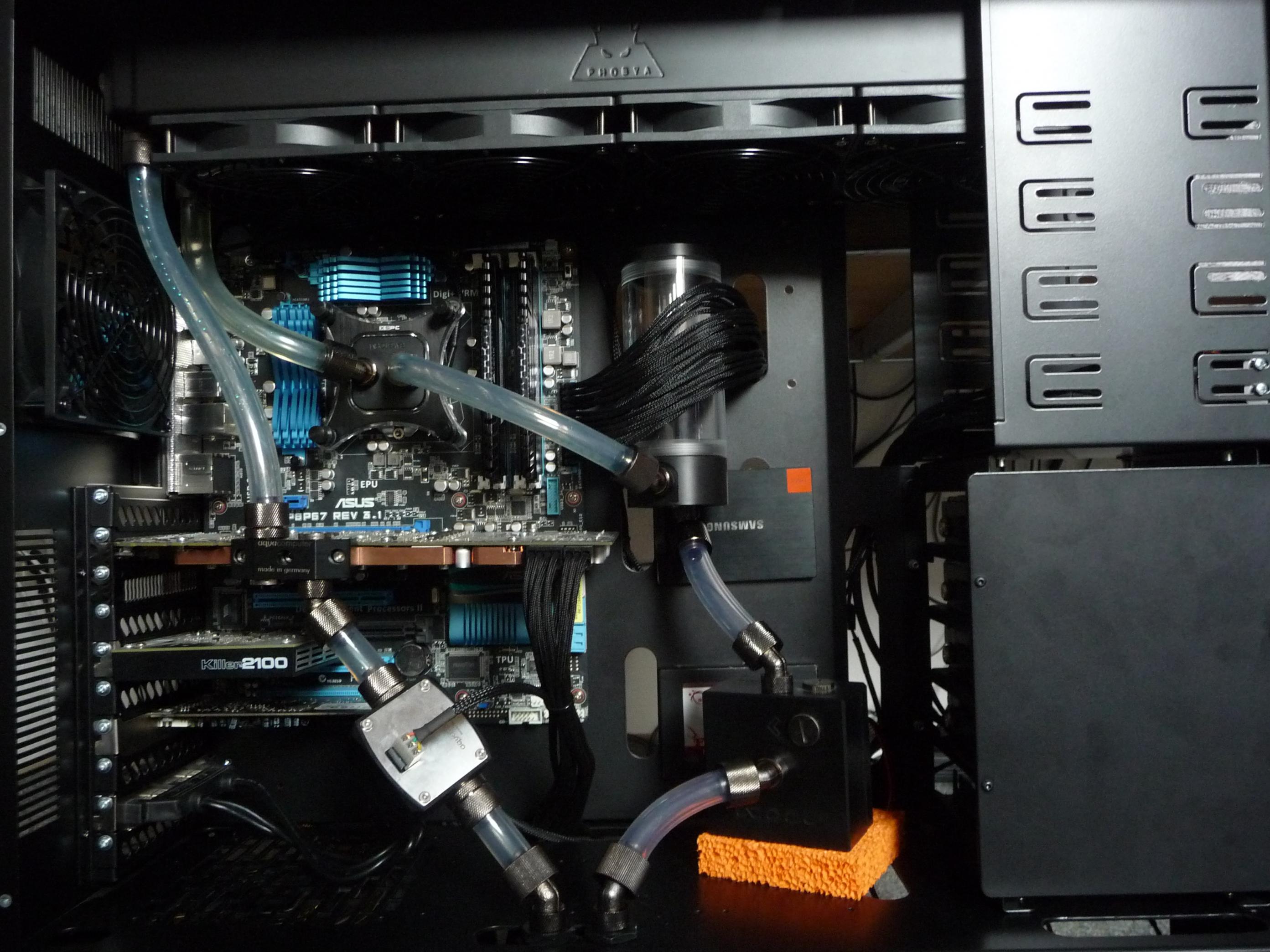

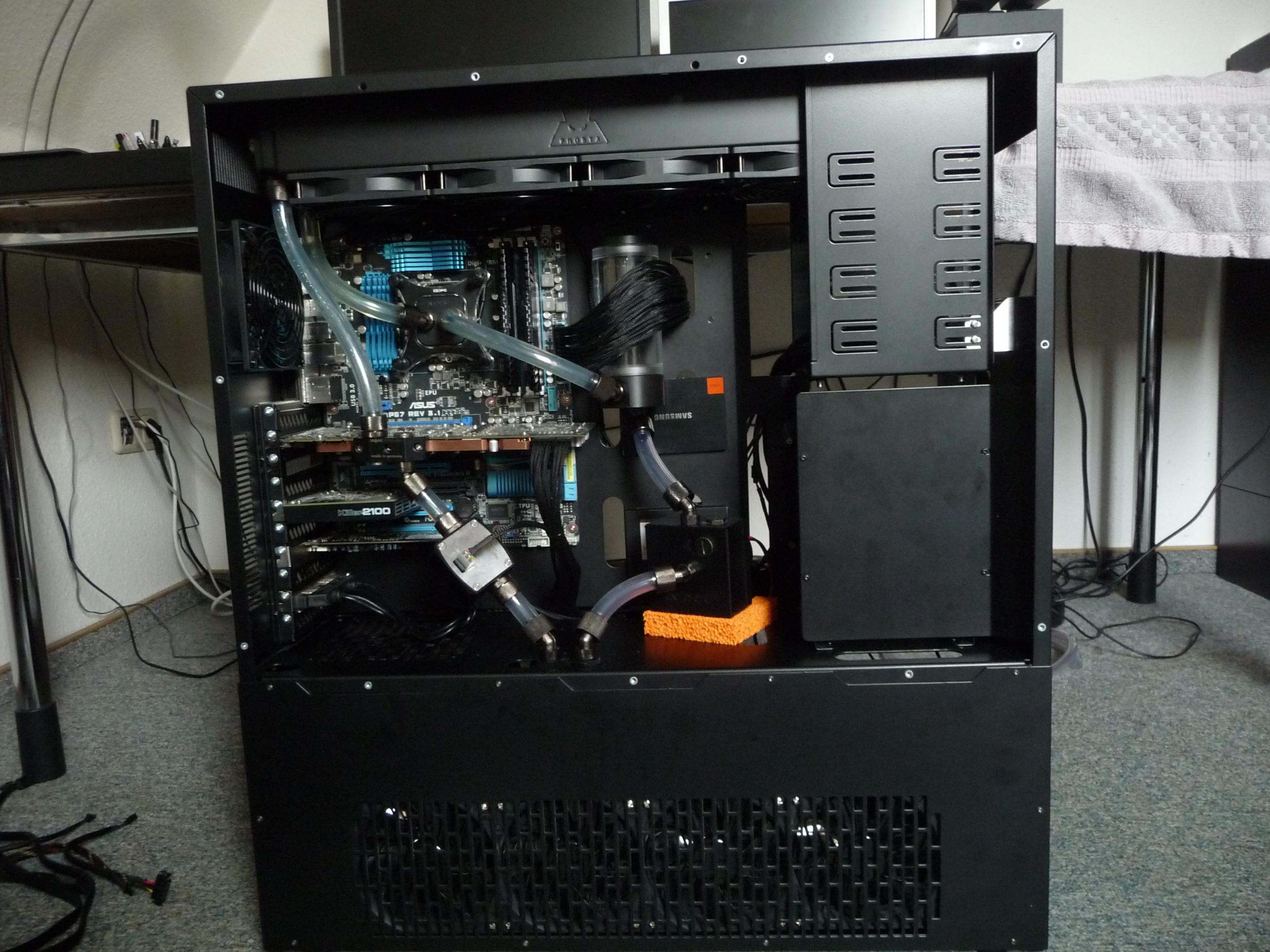

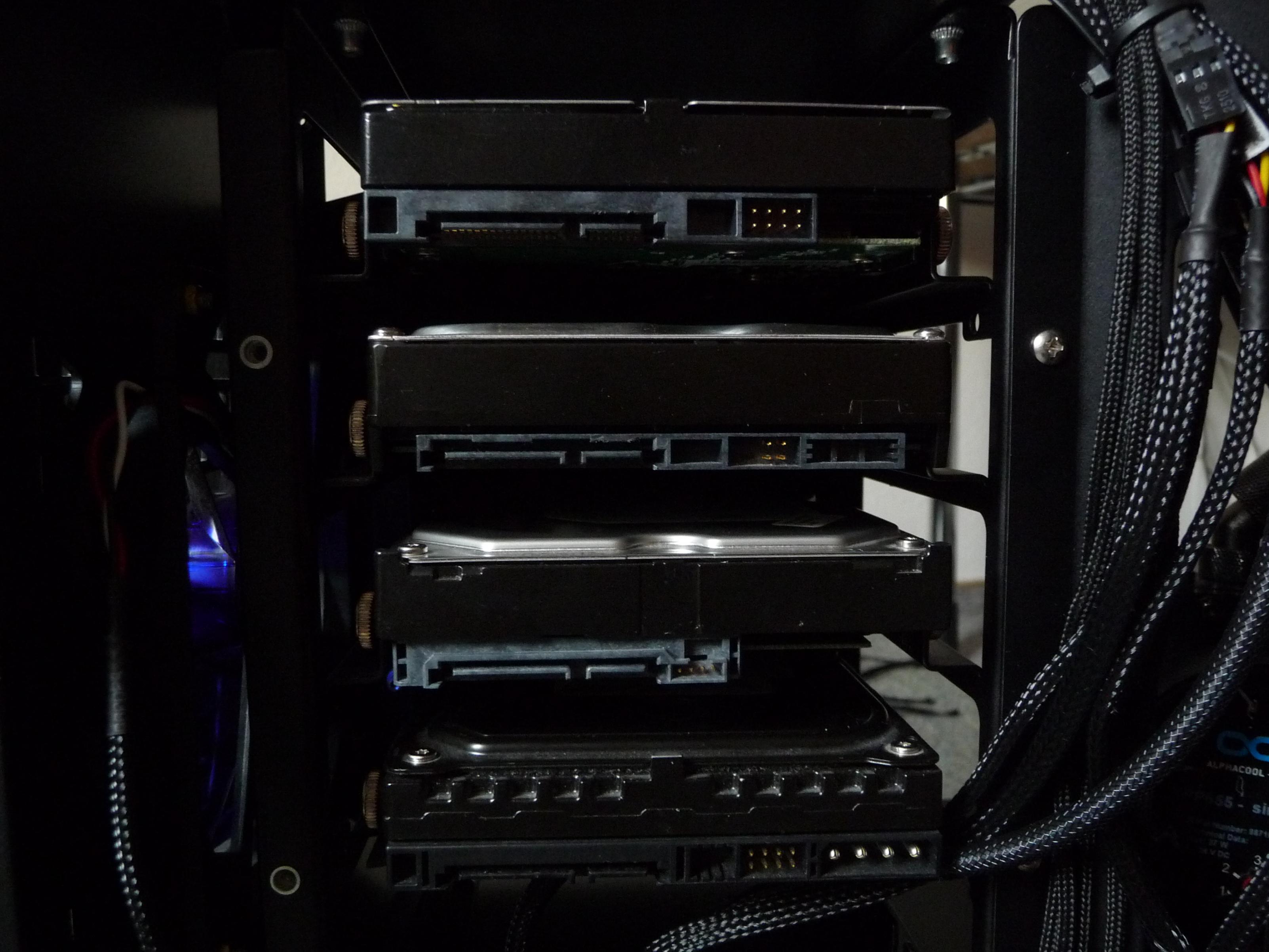

ich habe die Kiste nun fast fertig zusammengesetzt :) Es fehlt nur noch eine ordentliche Verkabelung plus Befüllung. Ein Bild findet Ihr im Anhang... :)
Beim auseinander Bauen ist mir aber ein Fehler aus Unachtsamkeit passiert :/ Mir ist die Kühlflüssigkeit auf mein Mainboard gelaufen - eine ca 3cm Fütze im Durchmesser befand sich kurz unter dem CPU Sockel, welche ich aber sofort mit ner Küchenrolle beseitigt habe. Meine Grafikkarte hat auch was abbekommen... :/
Aber wie gesagt ich habe die Stellen sofort beseitigen können. Optisch ist alles in Ordnung, aber wie sieht's technisch aus?
Wie verhalte ich mich nun? Ist Platinenreiniger ratsam? Oder einfach mit dem Fön drüber gehen, oder sogar Backofen?
Danke für Eure Hilfe!!!
niveK.
Gut Föhnen reicht .Wenn die teile vorher gut abgetupft waren und du so 10 Minuten geföhnt hast sollte alles verdunstet sein.Im Zweifelsfall bau es erst Morgen zusammen

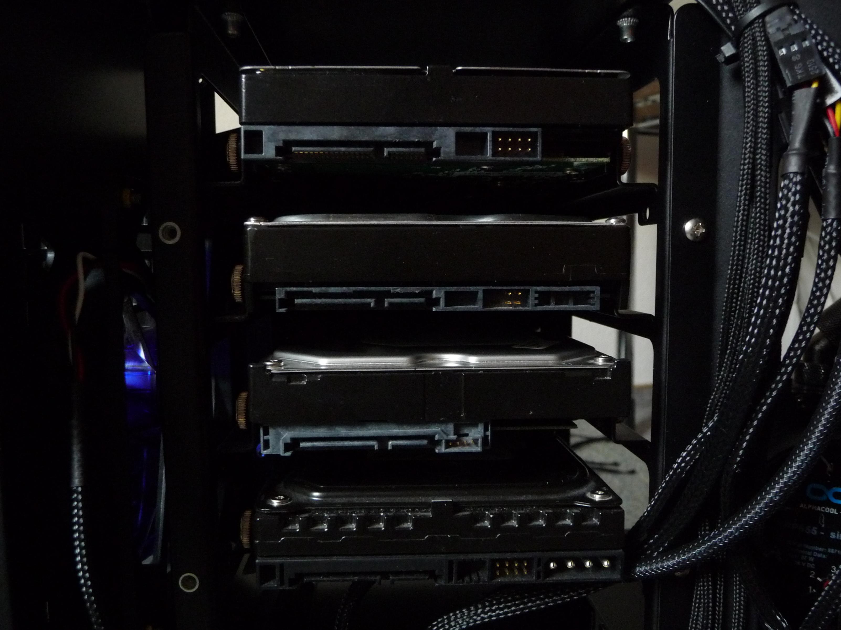

Gibt es Spezielle SATA Kabel um die 4 HDD's vernümpftig und einfach zu Verhabeln (siehe Bilder)?
