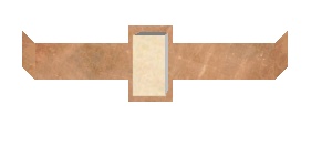

Das sitzt in der Mitte der Kassette, ist so 2 cm breit, hat ein aufgeklebtes Stück Filz in der Mitte und drückt das Band an den Tonkopf.

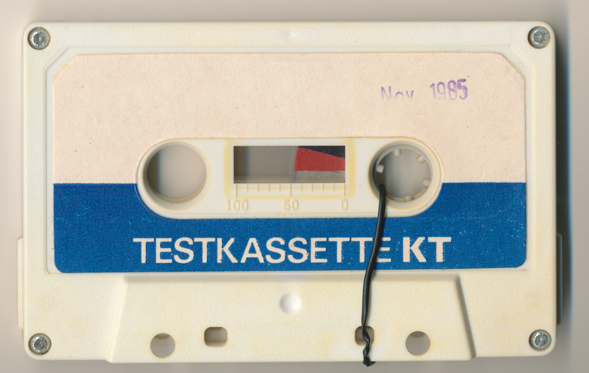

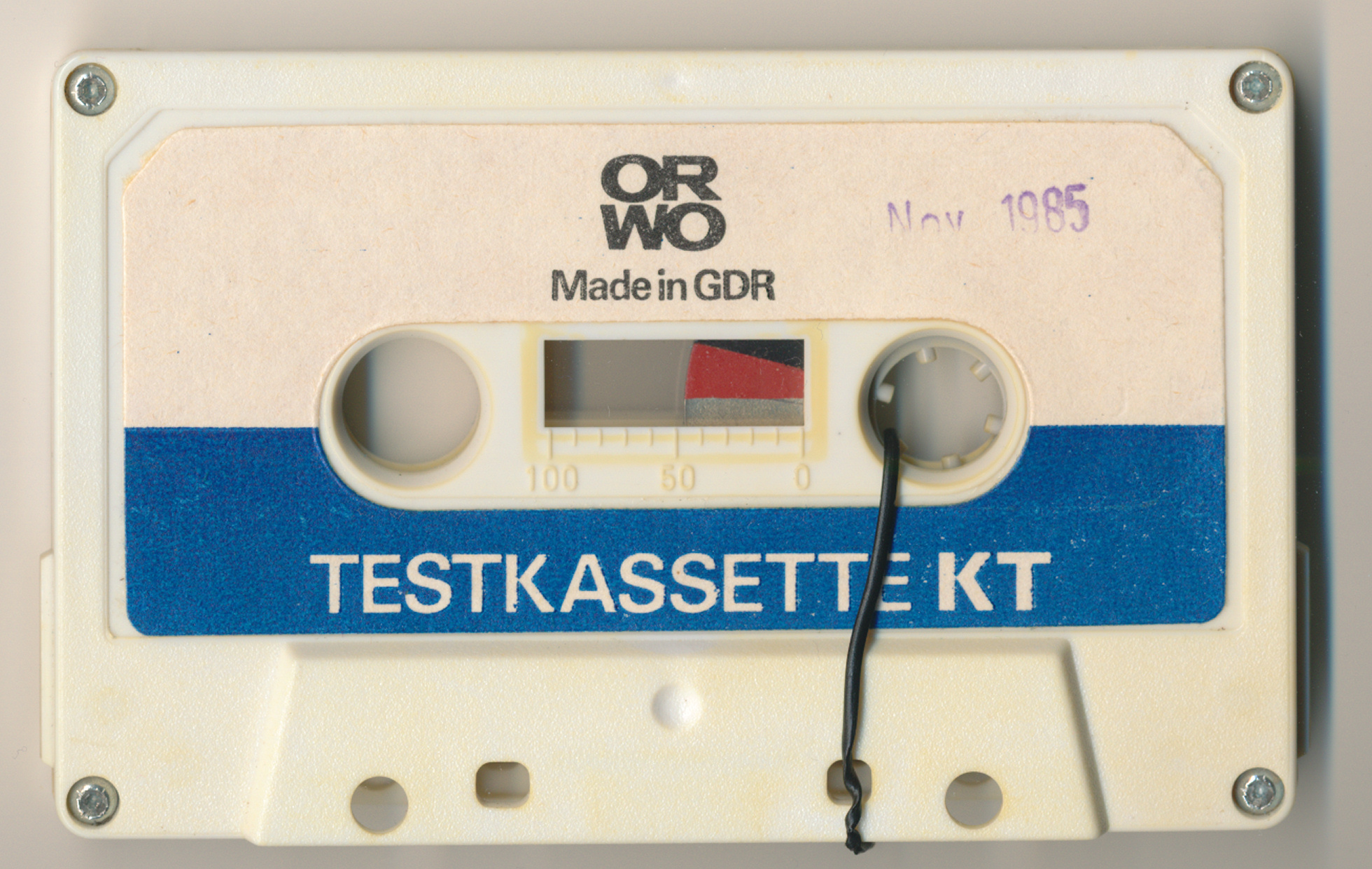

Es gibt eine Bandzugmeßkassette, die sieht so aus:
Hier die Anleitung dazu:
„ Die TESTKASSETTE KT dient der Oberprüfung des
Bandzuges Ihres Kassettenrecorders.
Bei Anwendung ist die Kassette wie üblich in den Recorder einzulegen.
In der Betriebsart ,Wiedergabe' ist bei richtigem Bandzug (30 bis 40 p/cm) im Fenster Ihrer Meßkassette eine rote Farbmarkierung ersichtlich.
In der Betriebsart ,schneller Vor- und Rücklauf' ist bei richtigem Bandzug (40 bis 80 p/cm) im Fenster Ihrer Meßkassette eine schwarze Farbmarkierung ersichtlich.
Die Erreichung der aufgezeigten Bandzüge ist Voraussetzung für die ordnungsgemäße Funktion des Systems Magnetbandkassette und Kassettenrecorder."
Es gibt verschiedene Ausführungen, das ist meine.
Den Antriebswickel hab ich mal festgeklemmt für den richtigen Anzug in der Stellung "Wiedergabe".
Bei "Schneller Vorlauf" oder "Schneller Rücklauf" muß die schwarze Markierung im Fenster sichtbar sein.
Damit könnte man das Laufwerk noch mal grob prüfen.

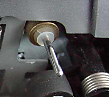

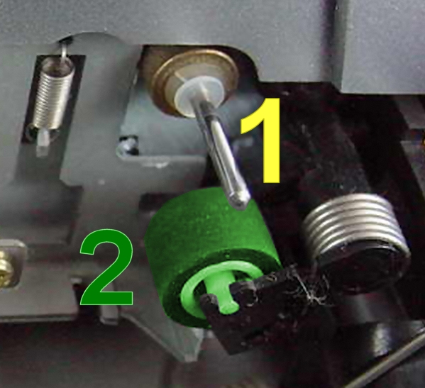

Die Capstanwellen sehen immer noch total verschmutzt aus…
Ja, die sollte man reinigen, bis sie wieder spiegeln.
Die Wellen (1) sind geschliffen und poliert, bestimmen die Bandtransportgeschwindigkeit (4,75 cm/s),und sollten ungefähr so aussehen:
Die Andruckrollen (2) würde ich auch wechseln, die sehen abgenutzt aus.

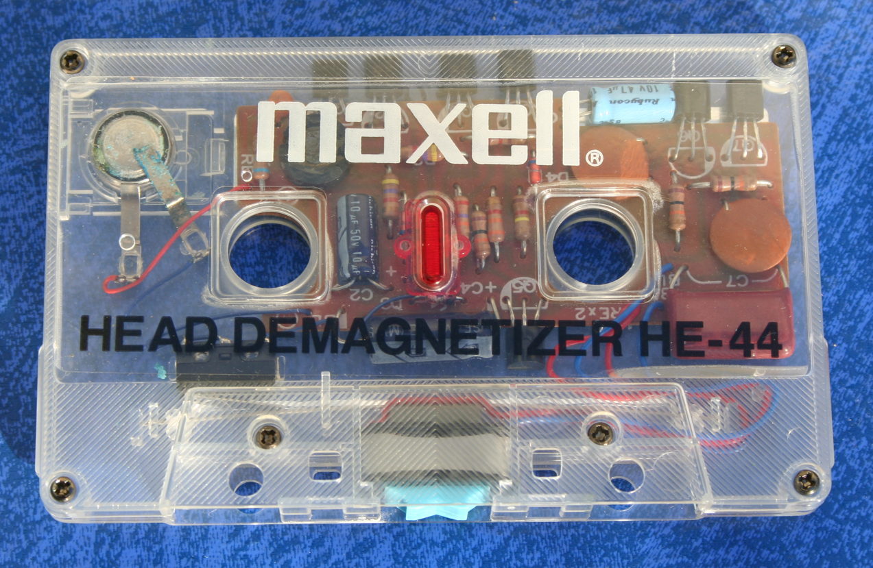

Ich habe da eine Entmagnetisierungskassette:
https://upload.wikimedia.org/wikipedia/commons/7/78/Entmagnetisierungs-Cassette.jpg
Da muß man aber aufpassen, daß die Batterie (oben links) noch voll ist,
