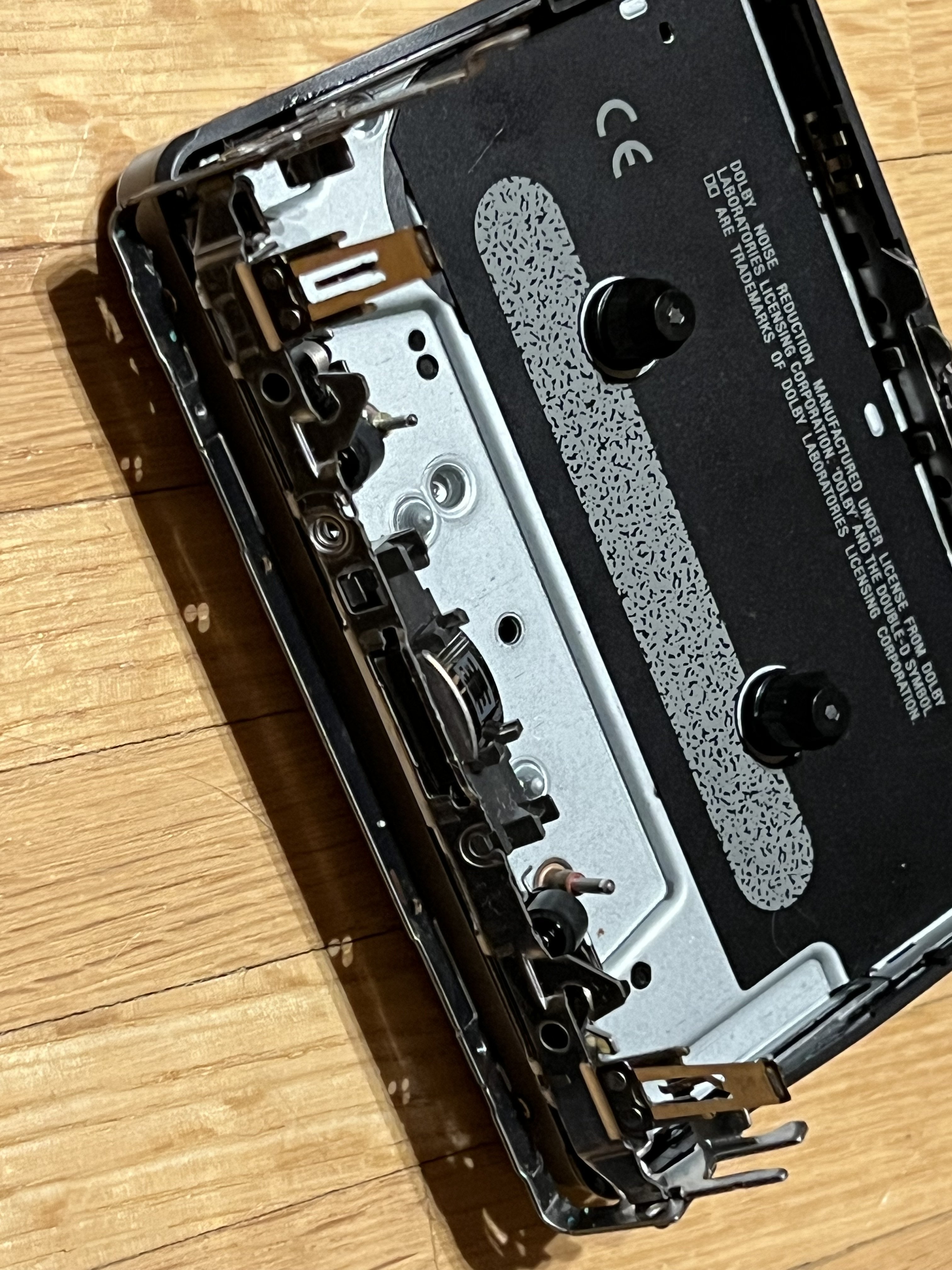

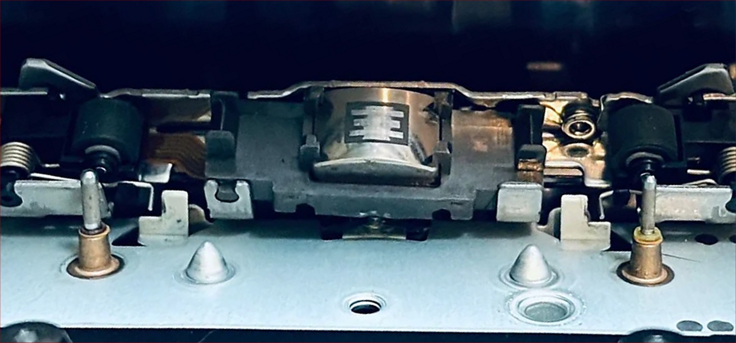

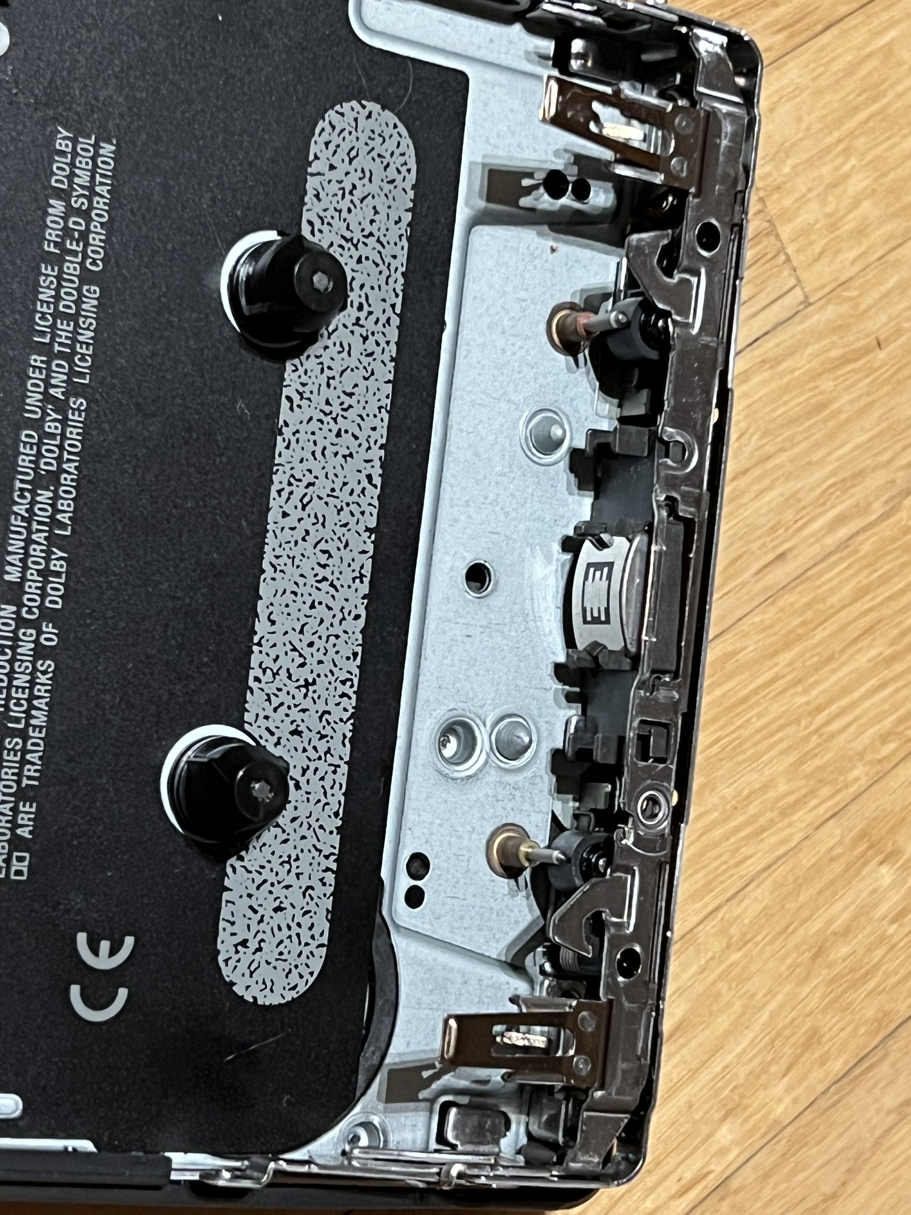

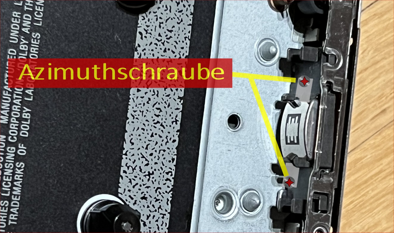

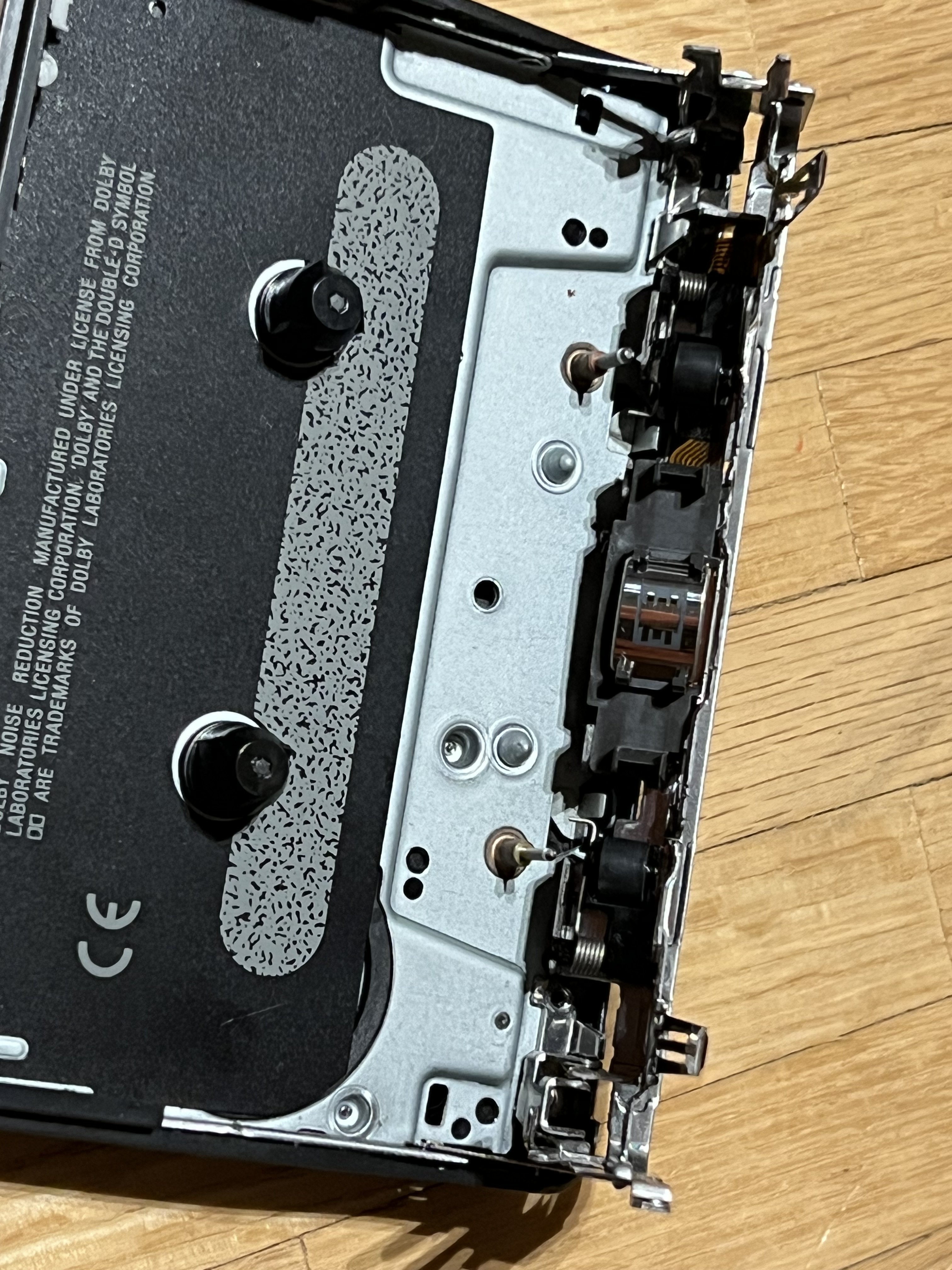

Hier sind mal Fotos von dem Tonkopf und drumherum, ich habe da keine Azimut-Schraube gefunden:
Die Azimuthschraube sitzt normalerweise links oder rechts am Bodenblech des Tonkopfes:
Der Bereich ist aber hier alles verdeckt.
Vielleicht hat Sony das so gedacht, daß der Kopf vom Werk aus präzise ausgerichtet und befestigt wird.
Dann braucht man keine Verstellung, kann aber nichts nachkorrigieren.
Man sieht das nur, wenn man die Abdeckung vorne entfernt.
P.S: Laut diesem Bild gibt es da aber nichts einzustellen:
