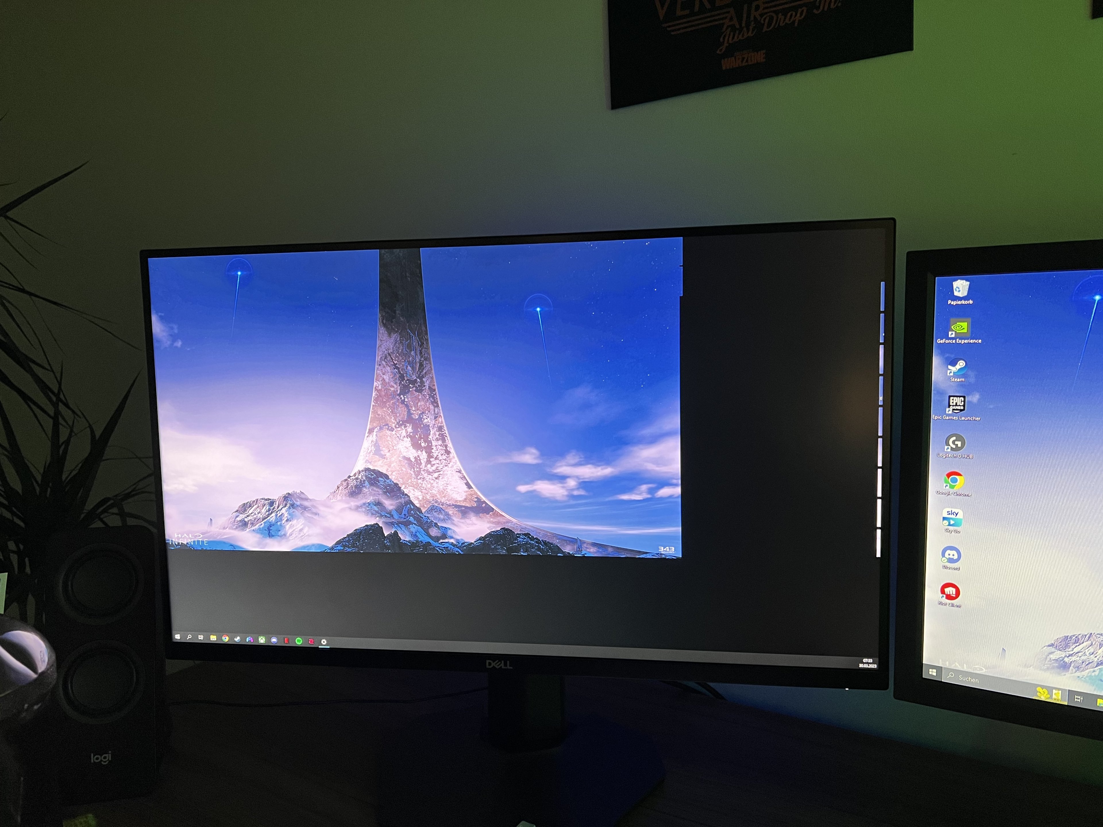

Immer wenn ich den PC einschalte und uns Windows boote, ist der Wallpaper auf meinem Dell Monitor verschoben (s. Anhang). Auf dem Benq ist alles normal. Ich habe den Benq als Hauptanzeige ausgewählt. Dieser ist 24 Zoll 1080p 144 Hz und der Dell ist 27 Zoll 1440p 144 Hz. Ich habe schon sämtliche Treiberupdates durchgeführt. Auch mit DDU die Grafiktreiber neu aufgesetzt und die Kabel getauscht. Damit alles wieder normal ist, muss ich entweder die DP-Kabel raus- und reinstecken oder die Anzeige kurz auf einen Monitor alleine schalten und dann wieder erweitern. Es ist kein Problem, welches mich verrückt macht da es leicht zu beheben ist, aber es ist jeden Tag der Fall und ich frage mich woran es liegt. Ich hab mal gehört, dass Nvidia Karten Probleme mit Dual-Monitor-Setups mit verschiedenen Auflösungen haben, ist da was dran?

Seh ich das richtig, das ein Teil des Bildes rechts "abgeschnitten" und auf den rechten Rand des Monitors verteilt ist?
Mal mit den Wallpaper-Settings gespielt (Fill, Stretch etc)? Evtl. spackt Windows 11 da auch rum.
Ich hab auch nvidia und Monitore mit verschiedenen Auflösungen. Nie (diese) Probleme gehabt.
Ich hatte das Problem auch. Bei mir hat es geholfen, die Monitore bei den Displayportanschlüssen der GPU zu tauschen. Also Monitor 1 von DP1 auf DP2 und Monitor 2 von DP2 auf DP1 an die GPU.
