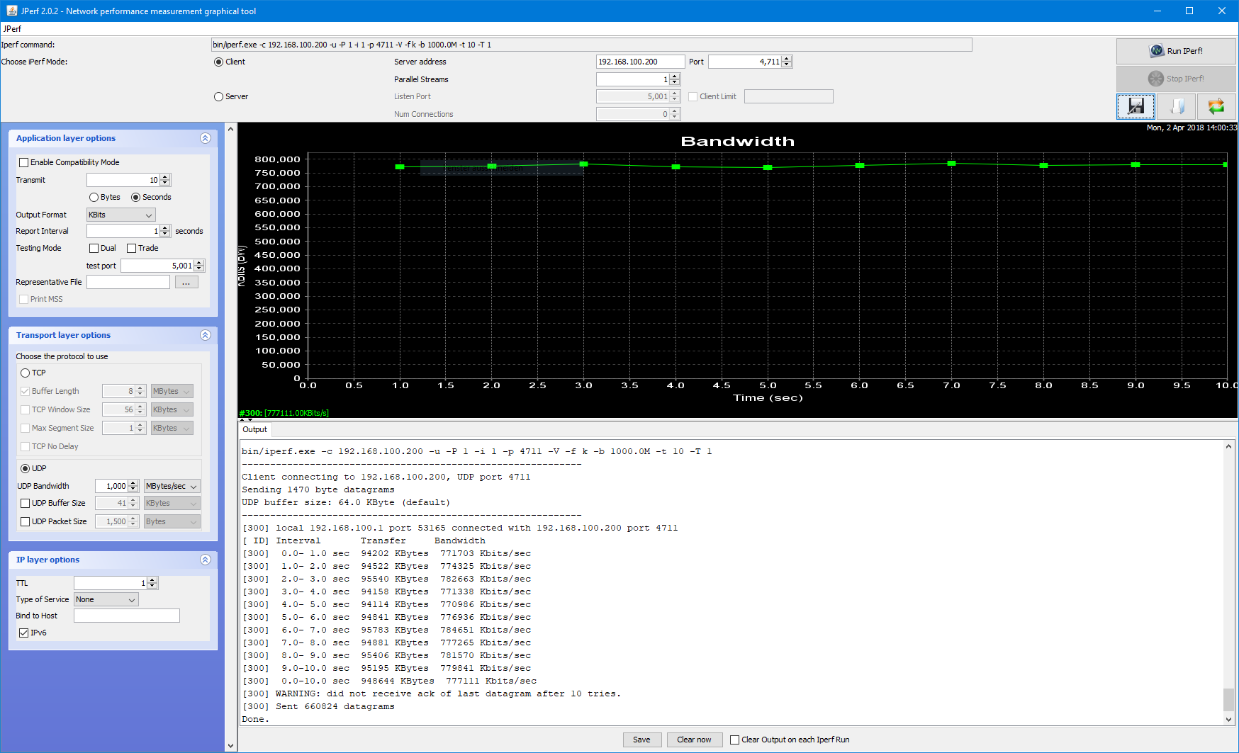

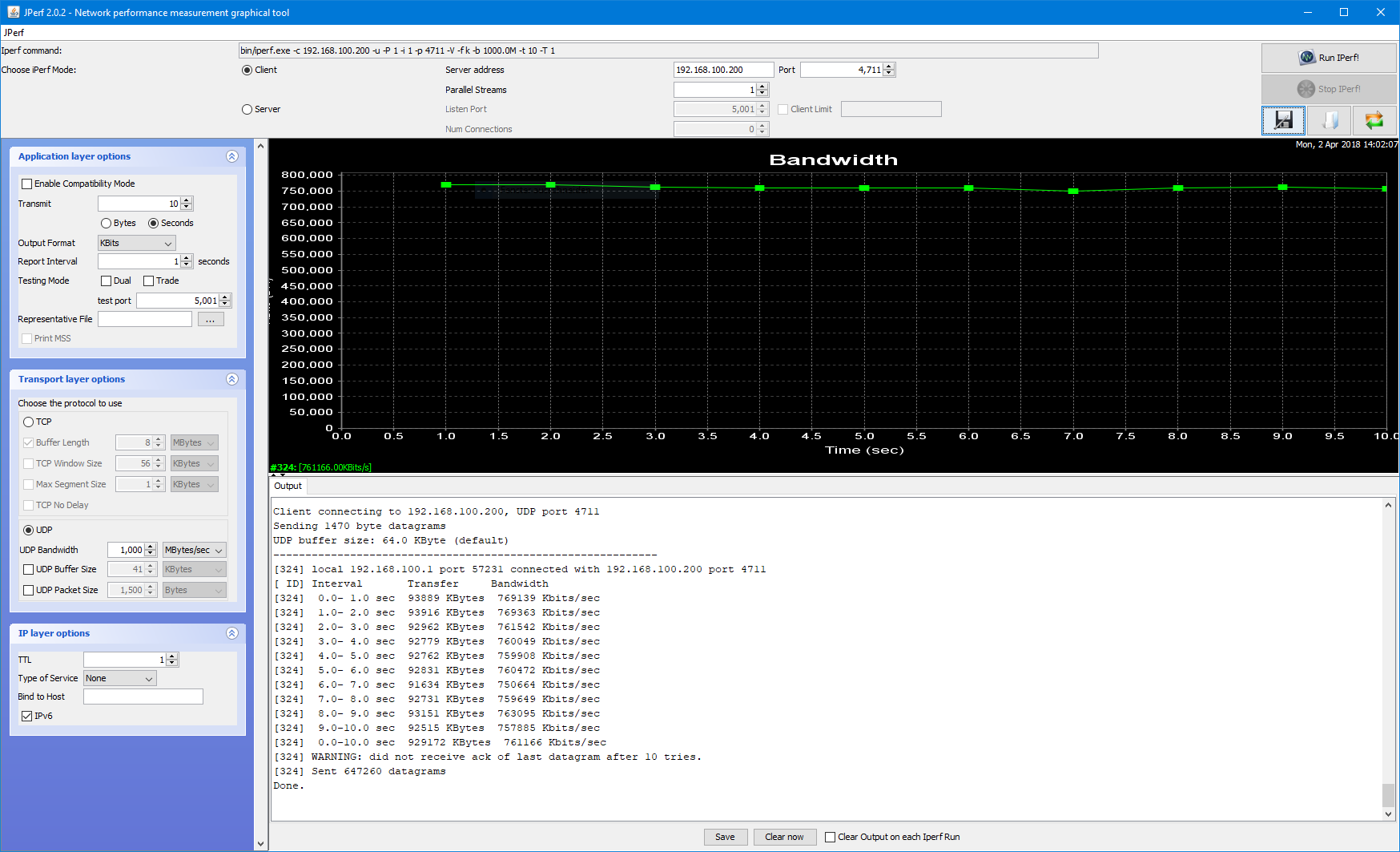

die leistung des ports kann ich bei gelegenheit mal testen.
bei mir hängt auch nichts dran, was hohe datenraten braucht, sondern mein pihole.
edit: mal getestet, wie ich erwartet habe, sind lan1 und wan gleich schnell.

lan1:
wan:

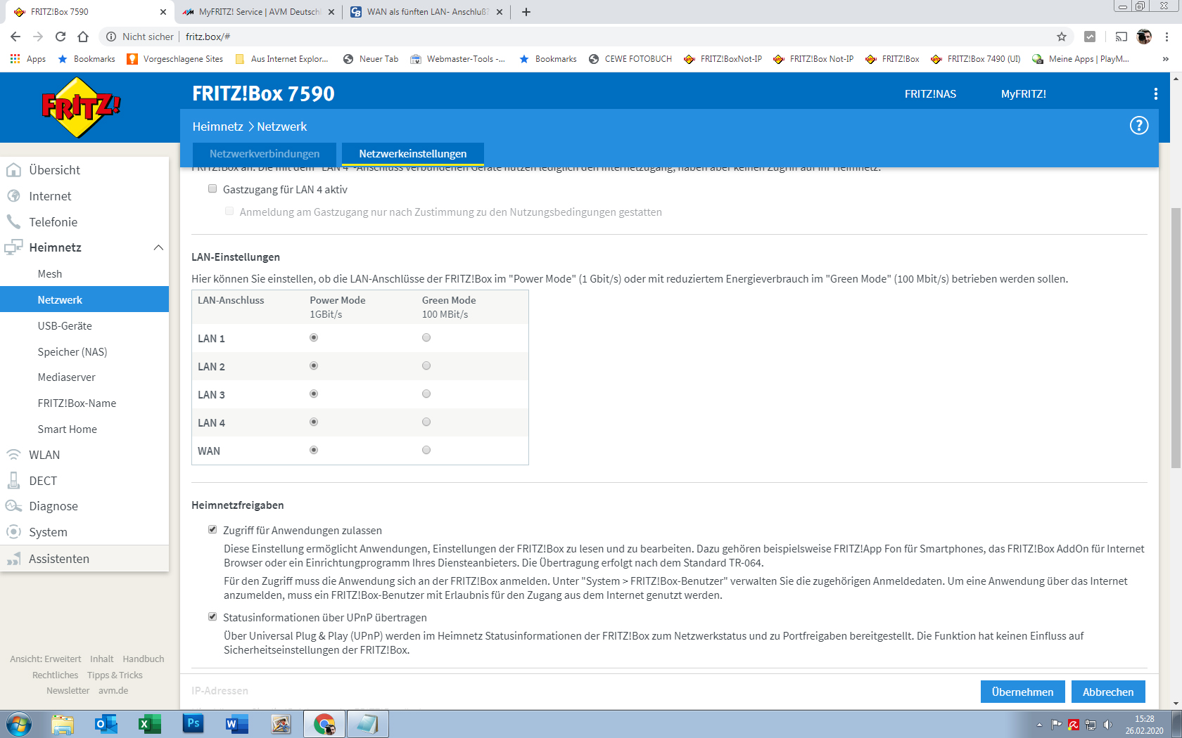

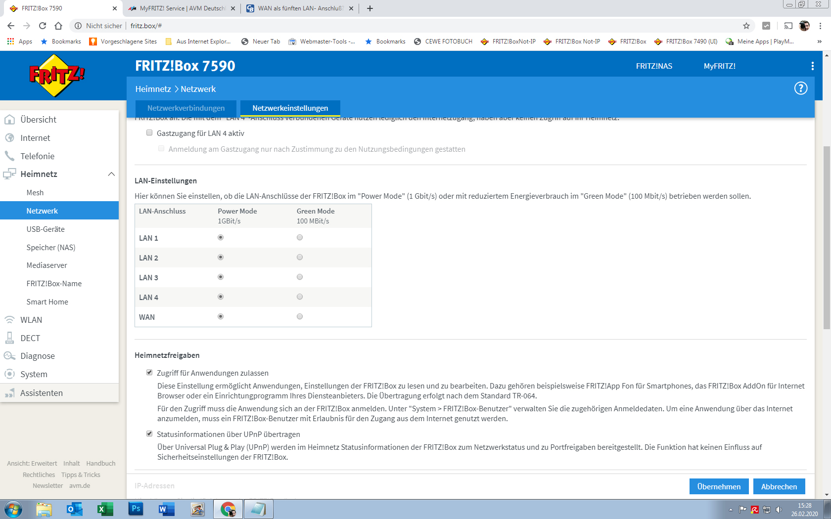

Hallo zusammen, habe Heute beim Einrichten meiner neuen 7590 nach dem Sinn und Zweck des WAN-Anschlusses gesucht. Danke für die zahlreichen Beiträge dazu. Mittlerweile hat AVM mit der neueren Version der Firmware auch den WAN-Anschluss "regelbar" gemacht. Ich habe ein Foto vom Menü hinzugefügt.
