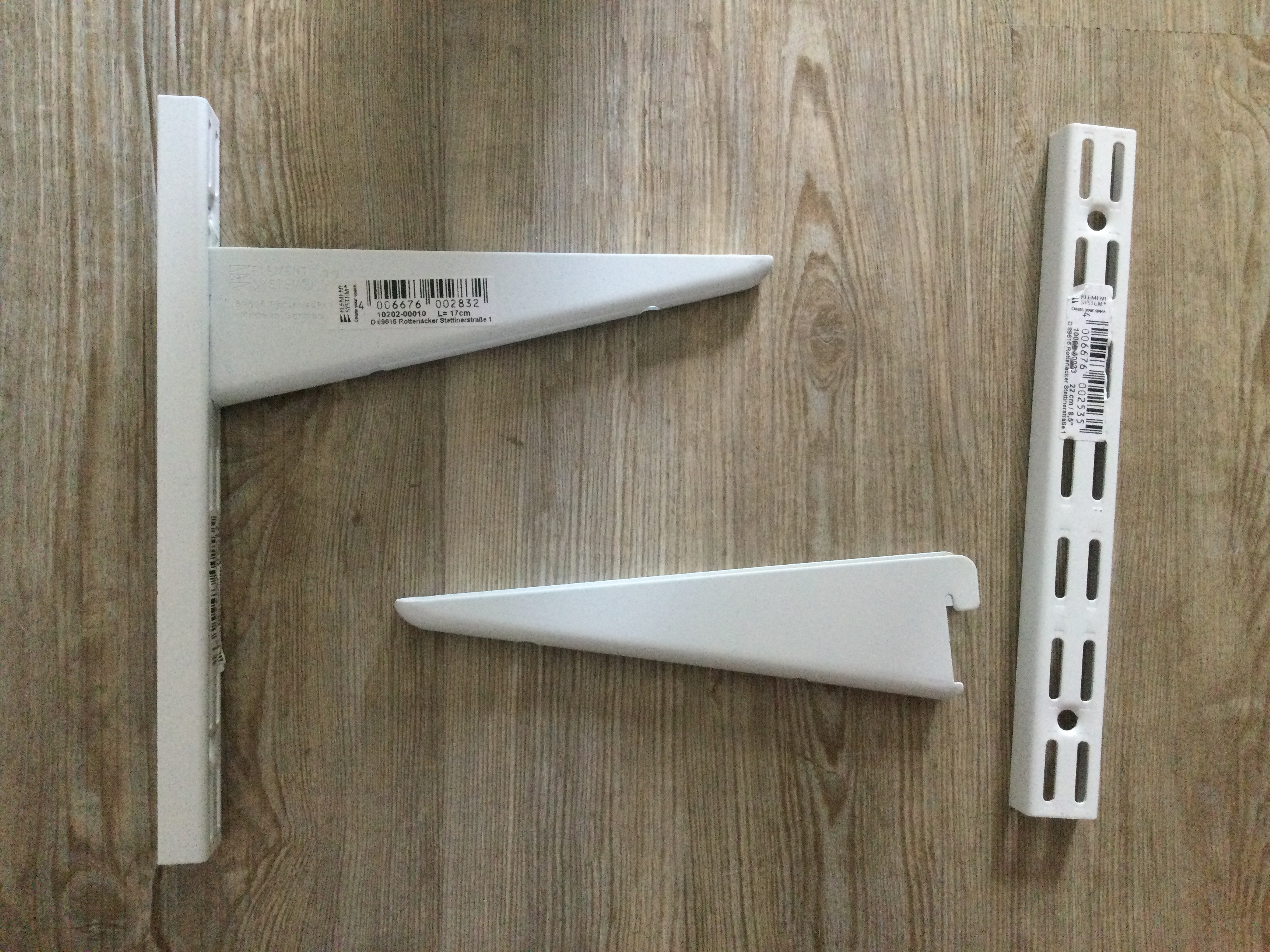

Gibt auch so ein Regal System. da schraubt man Schienen an die Wand und hängt Träger ein.
Da ich von Wakü weg bin, wollte ich das gestern schon wegwerfen. Habs nochmal aus der Wegwerfkiste gekramt: Element System , gibts im Baumarkt in verschiedenen Größen.

Gerade einem Lack Wandregal würde ich da nicht trauen. Lackierte Pappe an einem Montagesystem was die Kraft sehr ungünstig verteilt. Da hätte ich bereits bei 10kg Bedenken.
Reaktionen: Sinatra81
Ich nicht, eine Freundin hat da mindestens 20kg Bücher drauf. Im Zweifel kann die Metallkonstruktion auch einzeln mit Massivholz genutzt werden, die Konstruktion ist ja recht einfach.
Mit 8 Schrauben in Betonwand max 20kg. Sag ich ja. Sehr ungünstige Kraftverteilung.
Mit ordentlichen Winkeln reichen da 4 Schrauben und du kannst das Ding mit 60kg belasten.
Klar kann man es auch ausreizen. Wenn ein paar Bücher runterfallen ist es i.d.R. auch nicht schlimm. Wenn da ein x tausend EUR PC absegelt wäre es schon etwas ärgerlich.
@SaxnPaule
Das längere Lack Modell hat Platz für 18 Schrauben.
Winkel sind schön und gut, aber eben nicht schwebend oder unsichtbar bei dünnen Brettern.
Ich will da jetzt auch garnicht groß argumentieren, sondern nur eine Option aufzeigen.
Das Gehäuse wiegt ~8kg, selbst großzügig gerechnet wird der Rest keine 12kg wiegen.
Naja, muss letztlich der TE entscheiden.
Das Lack Regal war auch mein erster Gedanke.
Meine Tochter hat so ein Ding im Zimmer mit 5 Schrauben.
Ähnliche Systeme gibt es ja auch im Baumarkt die dann doch etwas Stabiler sind.
