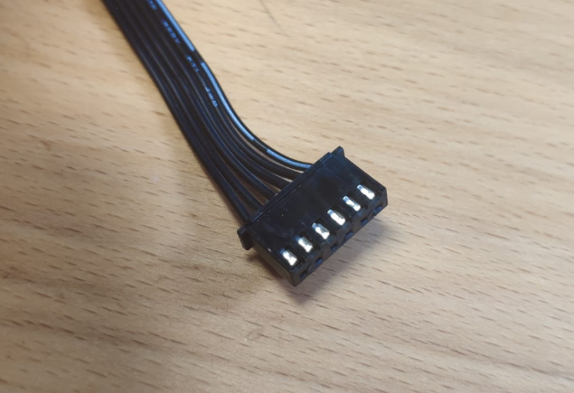

Die besitzen einen 6-poligen proprietären Stecker, der in den Enermax Controller führt:

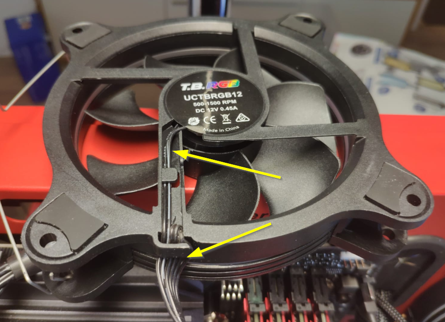

4 Adern davon gehen zu den LEDs und 2 zum Lüftermotor:

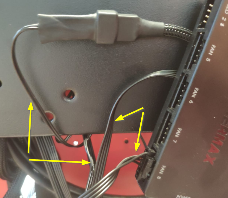

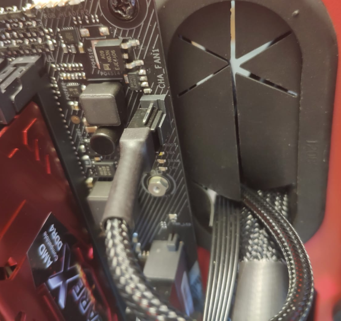

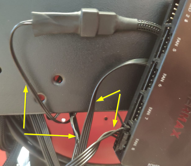

Es sind also keine PWM-Lüfter, geschweige denn gibt es ein Speed-Signal wie bei 3-poligen Lüftern. Deswegen liegt dem Controller eine IR Fernbedienung bei, mit der man die ständig aktiven Lüfter nur minimal in der Drehzahl verstellen kann. Das gefiel mir nicht, weshalb ich das ganze umgebaut habe. Und zwar führen nun 4 Adern zum Controller für die RGB Beleuchtung und 2 Adern zum Mainboard für die DC Lüftersteuerung:
Da das Mainboard die DC Steuerung bis auf 0% erlaubt, ist mein Ziel dahingehend erreicht.

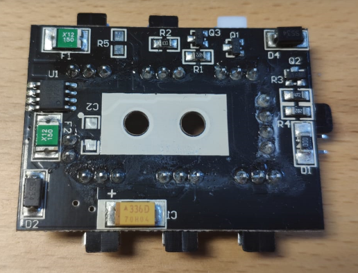

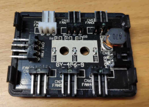

1.) Ich frage mich nun ob man den Adapter irgendwie umlöten könnte, so dass er auch ohne das Signal auskommt (Elektroniker anwesend? ^^):
Oder ist der PWM Standard so aufgebaut, dass ohne Speed-Signal der 3. Ader, automatisch 100% anliegen?

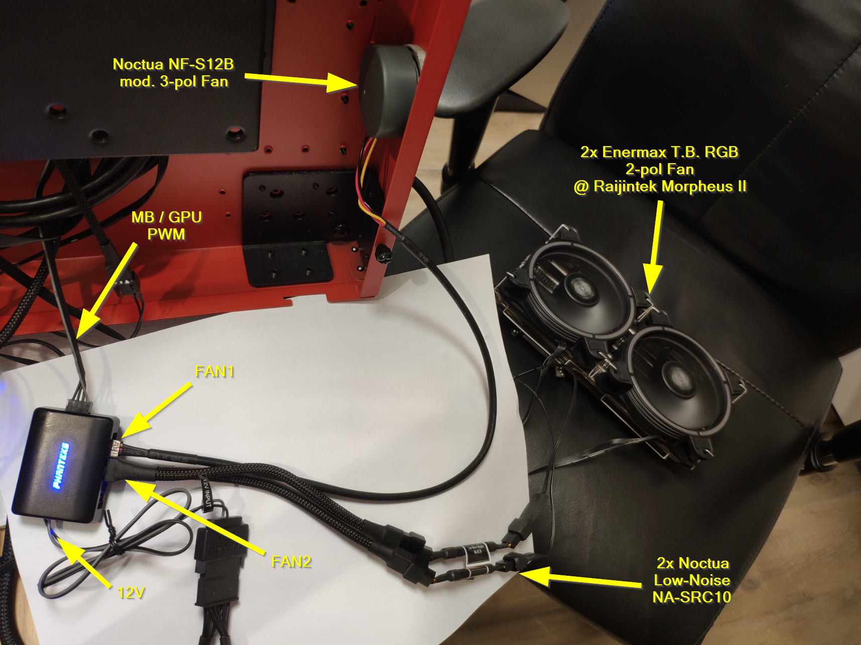

Ich habe jetzt erstmal 3.) umgesetzt und einen Noctua NF-S12B redux-700 Lüfter bis auf den Motor reduziert. Die Aufnahme vom Lüfterblatt musste bleiben, damit der Sensor die Drehzahl ermitteln und an den Phanteks PH PWHUB leiten kann. Da der Noctua magnetisch ist, kann ich ihn einfach an die Zwischenwand haften:
Wie gesagt ist das bisher die einzige Lösung, die mir eingefallen ist, um mein Problem zu lösen. Andere Lösungen sind nach wie vor willkommen.
Der Test war übrigens erfolgreich. Wenn die GPU unter 50 Grad fällt und damit den PWM Lüfter ausschaltet, übernimmt der Phanteks diese Einstellung und stoppt auch den Noctua NF-S15B und die beiden Enermax. Da mir die Enermax zu schnell drehten, habe ich wie man sieht noch Low-Noise Adapter dazwischen gepackt.
