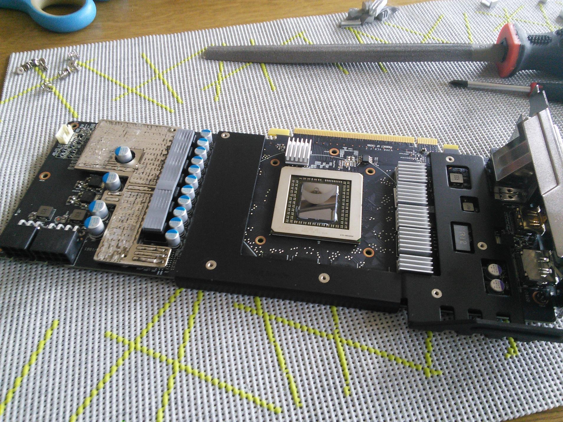

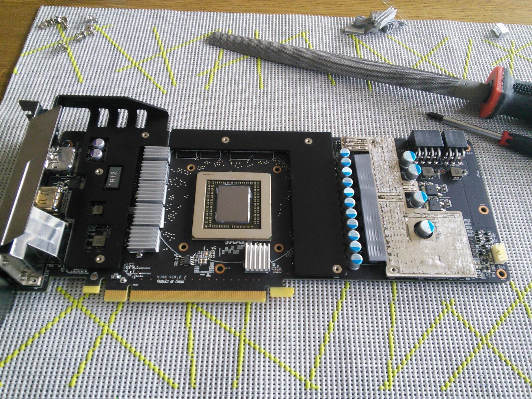

ich hab jetzt den Morpheus Kühler auf meine r9 290x 8g installiert, mit einem Speziellem DIY mod für die Wandler. Die Temperaturen gehen beim Heaven Bench auf ca. 85 Grad hoch, meint ihr das ist auf lange Zeit noch ok?

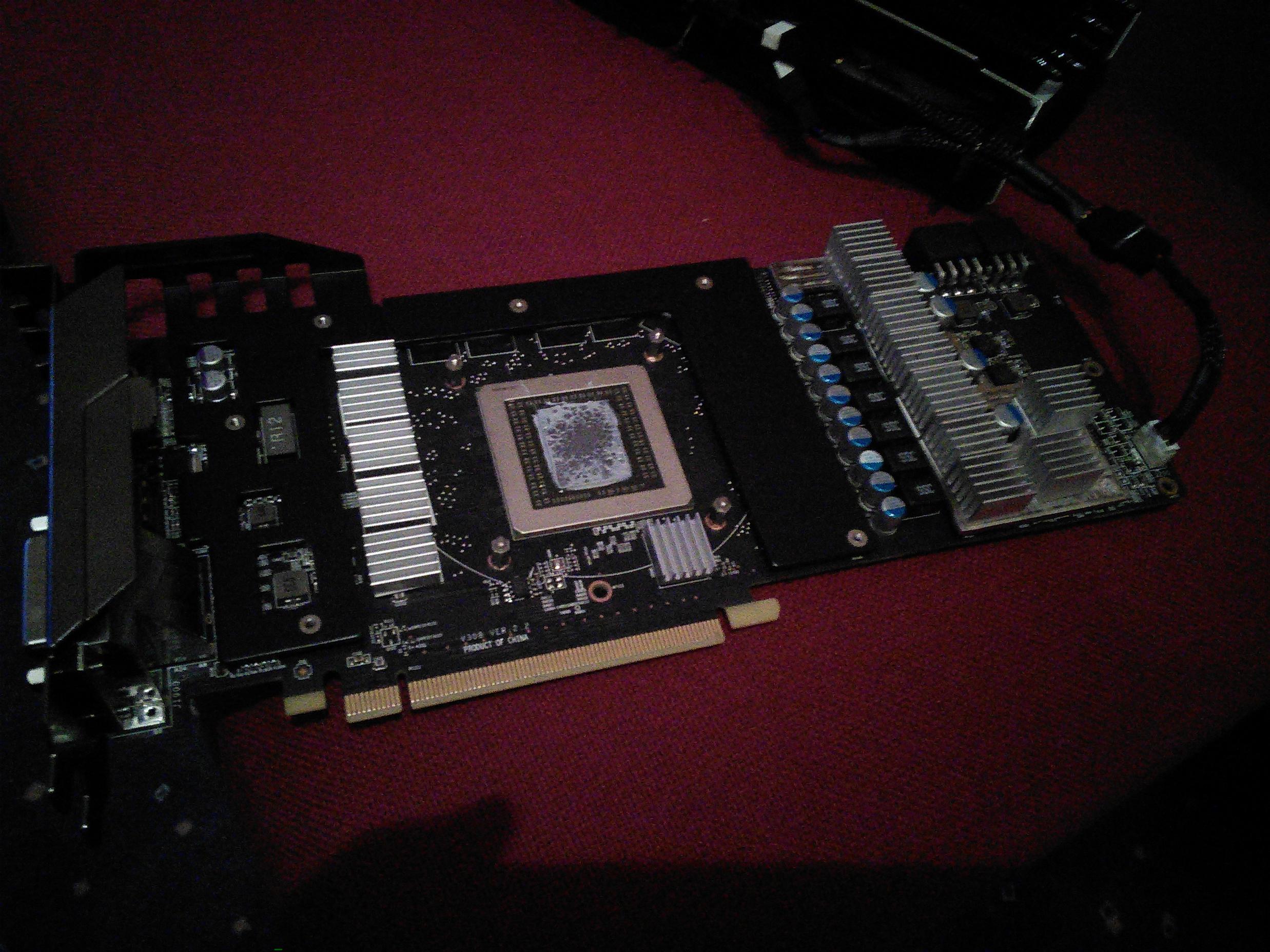

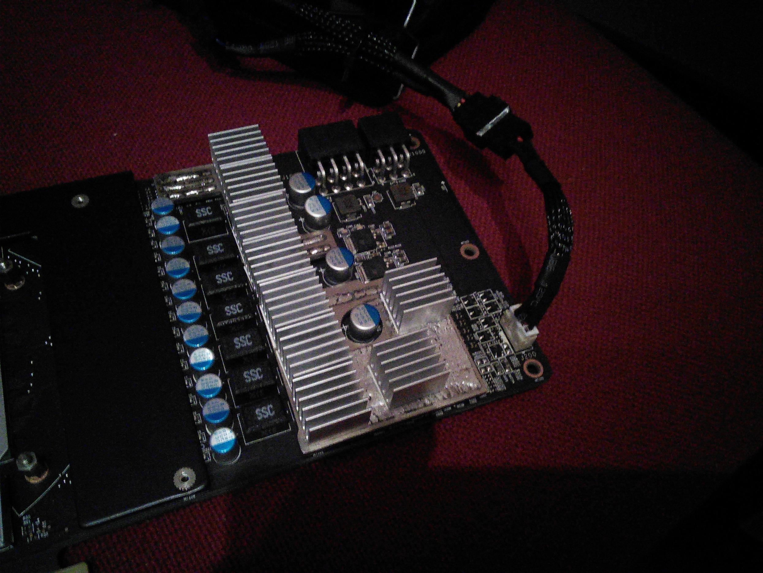

Hier nochmal zwei Bilder von der Sache.
Wie weit konntest du denn die GPU Temperatur, auf Grund des Morpheus verbessern?
Vorher hatte ich so 78 Grad bei offenem Gehäuse, jetzt sind es um die 55. Dabei laufen die Lüfter mit ca 900-1000rpm, bei dem normalen Kühler waren das Idle Drehzahlen. Nur die Wandler sind von 61 Grad auf 85, allerdings waren die vorher auch mit dem Hauptkühler gekoppelt.
Hab heute Abend nochmal die Kühlung modifiziert, jetzt 74 Grad max an den Wandlern.
Meine Vapor X wird an den Wandlern 73° heiß, du bist jetzt also definitiv im unkritischen Bereich.
Wunderbar, dann kann ich jetzt mal mit den Taktraten spielen :)
