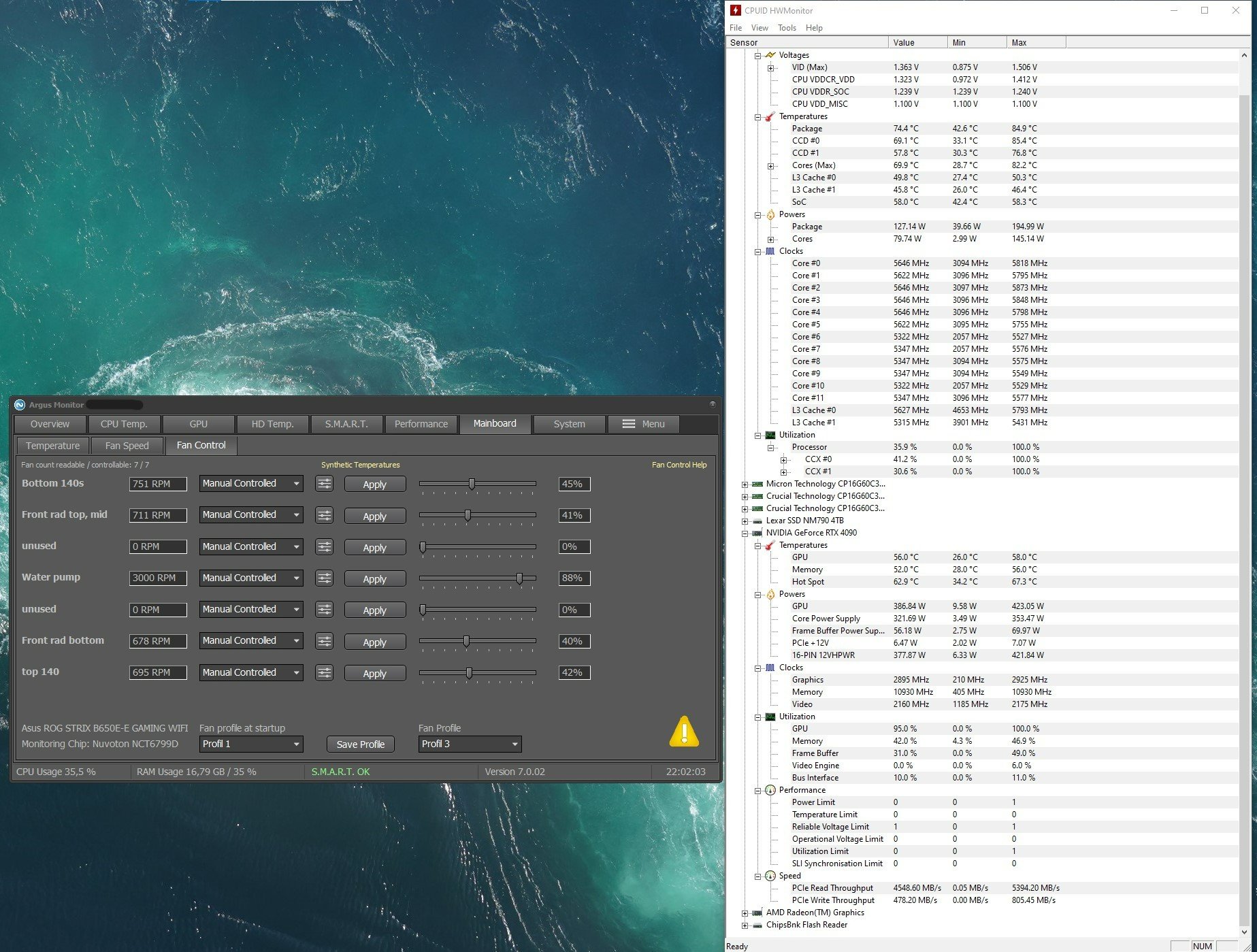

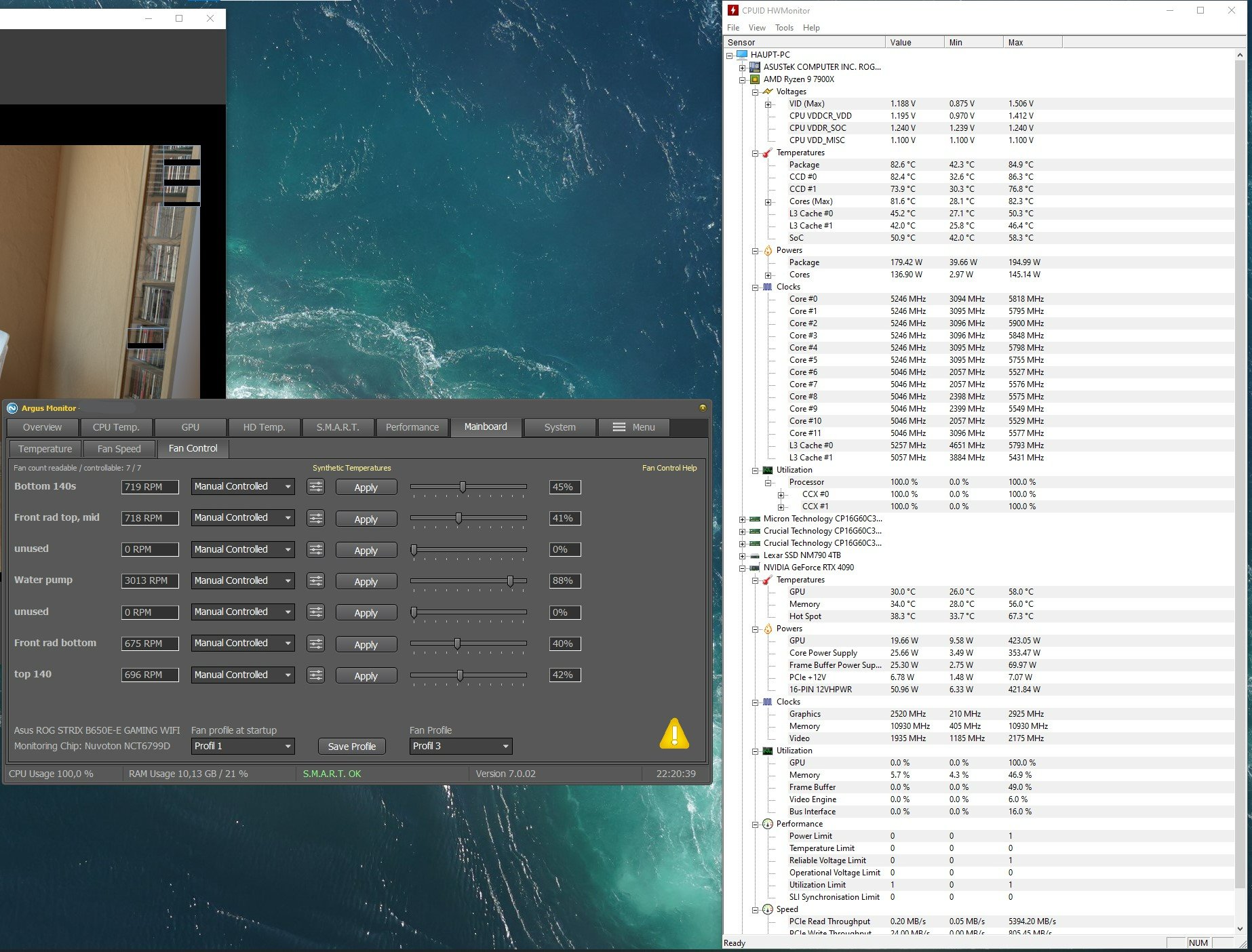

Hallo zusammen.
Ich habe schon seit längerem das Problem das meine CPU (7900x) relativ warm läuft, und das trotz vergleichsweise niderigen Wassertemperaturen. Es hat bis jetzt noch keine Leistungsainbusen erzeugt, wobei ich die CPU meist auf 165w limitiere und einen leicht undervolte um die Temperaturen niedrig zu halten.
Ich nutze einen Ryzen 7900x für die letzten Tests mit einem Powerlimit von 190w und Temperaturlimit habe ich auf 85c gesetzt was ganz knapp erreicht wird in einem in einem Cinebench R23 Durchlauf. Unter reiner CPU Belastung bleibt die Wassertemperatur jedoch bei rund 30 grad unter vollast (mit ca 700rpm auf den Lüftern für die Tests) und damit ist der Unterschied zwischen Wasser und CPU Temperatur um die 50 grad, was mir sehr hoch erscheint.
Die GPU (RTX 4090) welche auch Wassergekühlt ist bleibt deutlich kälter mit ca 56c unter kombinierter Last (im GPU limit mit der 4090 bei 400-450w) und bei einer Wassertemperatur von ca 37 grad, also ein deutlich geringeres delta von 20 Grad.
CPU Wasserkühler ist ein EK quantum magnitude, vor einer Weile habe ich mal Wärmeleitpaste neu drauf gemacht, aber das hat keinen Unterschied gemacht (war sowieso weniger als ein Jahr drauf zu dem Zeitpunkt).
Pumpe ist eine Barrow SPD10-T die in den Tests mit 88% lief (mehr und es werden Blasen geworfen und eingesaugt).
Radiatoren sind eine 280mm und ein 420mm in einem custom Gehäuse.
Ich habe vor ein paar Monaten den Loop mal Komplett auseinander genommen und gereinigt konnte aber kein Problem finden.
Die Tatsache das meine GPU ein deutlich geringeres Delta zur Wassertemperatur hat als meine CPU ist für mich komisch.
Ist ein so großes Delta normal für einen 7900x oder ist irgendwo ein deutliches Problem?
Bei der Energiedichte moderner CPU ist das halt normal. Solange die Temps (und Stabilität) von Wasser und CPU konstant bleiben sollte ja alles seinen Job machen.
Das ist nicht komisch, das ist normal. Die reine maximale Leistungsaufnahme eines Chips ist schon seit ner Weile nicht mehr der alleinige Faktor für hohe Temperaturen. Der Vergleich CPU vs. GPU zeigts ja schon recht deutlich. Eine GPU die deutlich mehr Leistung aufnimmt, bleibt mit demselben Kühlmittel trotzdem kühler.
Knackpunkt des ganzen ist die Wärmestromdichte und die ist bei einer CPU punktuell deutlich höher als bei einer gleichförmig aufgebauten GPU. Diese Hotspots in der CPU, die sich über den Rechenwerken der Kerne abzeichnet, sind es letztendlich, die die hohen CPU-Temperaturen ans System zurückmelden. Mit Zen6/Nova Lake und kleinerer Strukturbreite erwarte ich hier noch ein Verschärfung dieser Problematik, wenn die CPU-Hersteller sich da nicht noch was einfallen lassen.
Edit: Und nicht zu vergessen, die GPU kühlst du Direct-Die, bei der CPU hast du noch den Heatspreader dazwischen.

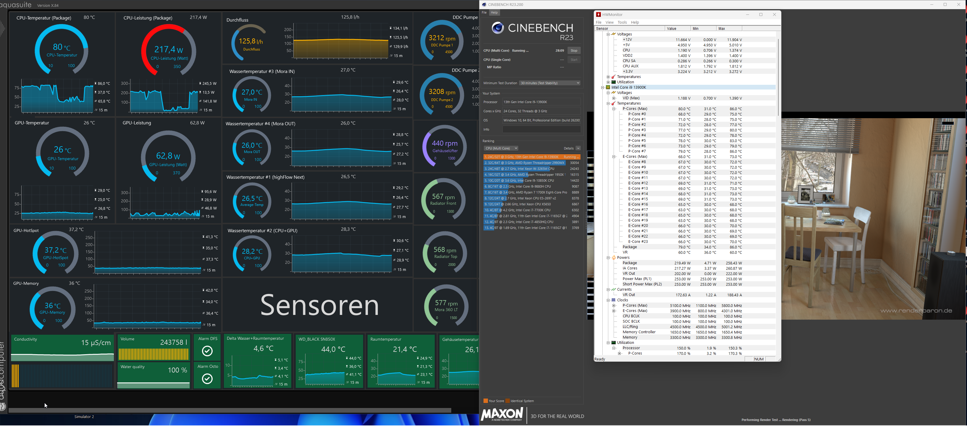

Das ist mit solchen Stresstests wie z.B. Cinebench, Prime95 und OCCT normal. Denn hier werden alle Kerne mit 100 % Last ausgelastet. Mit Cinebench R23 kommt noch AVX mit dazu, was die Last und die Temperatur noch stärker ansteigen lässt.
Ist mit meinem System mit einem 13900K Prozessor und 24 Kerne nicht anders. Bei mir wird ein Limit mit 253 Watt noch nicht mal erreicht, da ich im Schnitt um die 215 - 225 Watt anliegen habe. In meinem Fall limitiert aber die Stromaufnahme auf 307A und dadurch takten die Kerne nicht voll hoch. Normalerweise sollte der Prozessor 5,5 mit den P-Kernen erreichen und 4,3 GHz mit den E-Kernen. Im Test sind es aber nur 5,1 GHz + 3,9 GHz. Andernfalls würde der Prozessor noch eine höhere Leistungsaufnahme erreichen und sogar ein Temperaturlimit von 100 °C auf einzelne Kerne erreichen.
Bei mir ist intern 1x 240 + 1x 420 an Radiatoren verbaut und extern habe ich noch einen Mora 360 stehen. Vor einigen Jahren hatte ich zwischen dem iHS und dem Kühler am Prozessor noch LM dazwischen und hiermit kam ich in solchen Stresstests etwa 10 °C niedriger. Verwende aber kein LM mehr, weil es sich sehr schwer entfernen lässt und in Games und realen Anwendungen macht es nur um die 3-5 °C aus. LM hat sich daher eher mit Stresstests gut gemacht, weil dadurch der Übergang zwischen iHS und dem Kühler verbessert wurde. Hierdurch konnte die Wärme besser abgeführt werden.
Daher solltest du dieselben Tests auch mal mit Games und realen Anwendungen machen, wo nicht ständig alle Kerne voll ausgelastet werden. Mit meinem Prozessor komme ich in Games an die 55 -120 Watt und nicht wie in diesem Test bis auf 225 Watt. Selbst mit meinem Programm zum Rendern von Videos komme ich nicht so hoch.

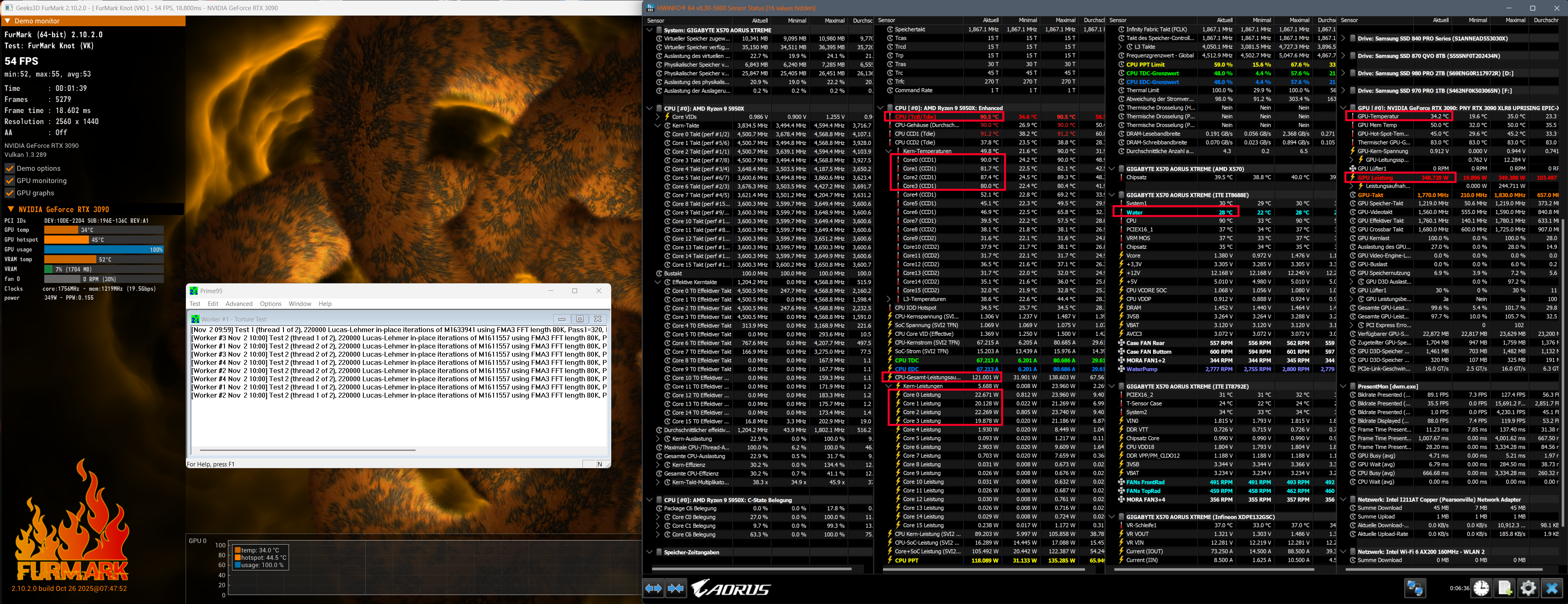

Mal Beispiel R9 5950X + RTX3090. Full Custom Wasserkühlung mit einem Wasserkreis zusammen für CPU+GPU (also CPU- u. GPU-Kühler durchfließen das selbe Kühlmittel). Hab das Wesentliche mal markiert:
CPU-Last: P95 SFFT FMA3/AVX2 8 Threads
GPU-Last: Furmark Knot (VK) 2560x1440
CPU Delta T zur Wassertemperatur: 62K bei 120W Leistungsaufnahme
GPU Delta T zur Wassertemperatur: 8K bei 350W Leistungsaufnahme (GPU-Temp wird 2K zu wenig zurückgemeldet)
Ist mit der Teillast auf der CPU sicherlich konstruiert, aber große Unterschiede sind bei den Deltas bei GPU- und CPU-Temperaturen durchaus möglich.
