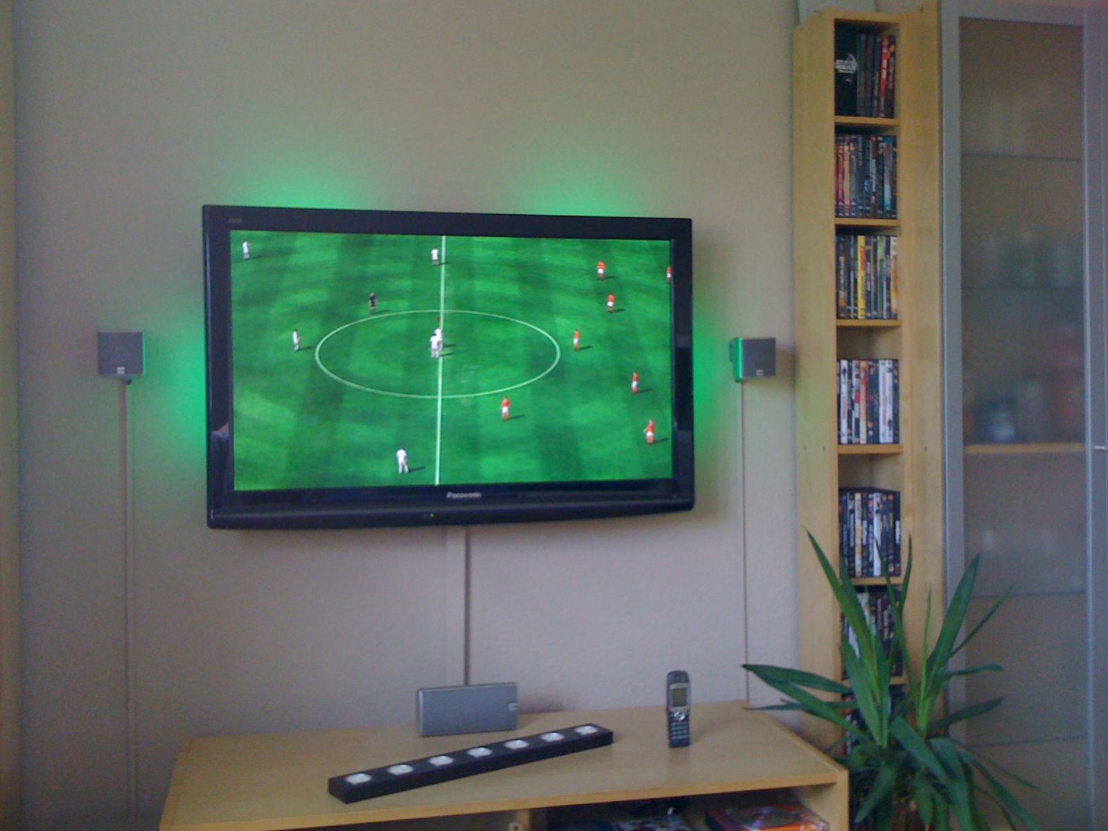

Ja, so habe ich das derzeit ja. Aber wenn ich mit so einer etwas vorgezogenen Holzwand arbeite, dann kann ich die Kabel hinter dieser Wand laufen lassen. So würde man auch nichts davon sehen.
Edit: anliegend der IST Zustand.

Es ist ein recht niedriges Sideboard davor. Man sieht die Kabel aber trotzdem.

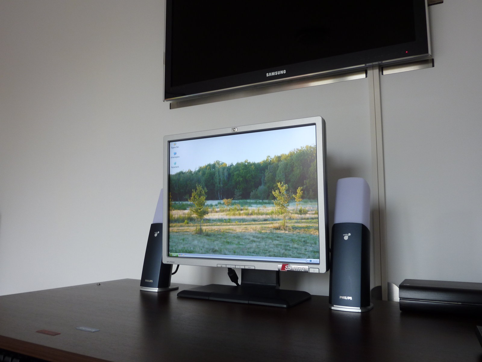

Danke euch schon mal soweit.
Wie währe es denn den Kabelkanal mit in das Design einzubinden.
Er ist dann zwar nicht weg, fällt aber nicht mehr allzu negativ auf.
Das mach recht wenig Arbeit.
