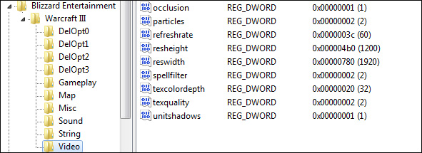

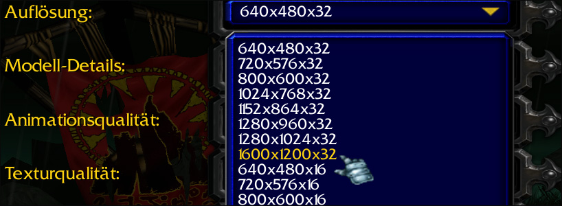

Nein das stimmt so nicht ganz. :)
"Von Haus aus" unterstützt Wc3 1600x1200
wc3scrnshot_040210_094421_01-jpg.181492
Außerdem, das sagt auch dein Link aus dem DotA-Wiki, kann man Wc3 bedenkenlos auf 1920x1600 stellen. Das funktioniert bei mir auch super. Daran sollte es also nicht liegen :/
wc3einstellungen-jpg.181493

Ich hab mir einfach ne Reg-Datei gemacht für die Auflösung von WC3...
Entscheidend sind die Zahlen in den Klammern, hast du vielleicht die Werte falsch eingetragen?
Edit:
Meine Reg-Datei für 1680x1050
Code:
Windows Registry Editor Version 5.00
[HKEY_CURRENT_USER\Software\Blizzard Entertainment\Warcraft III\Video]
"reswidth"=dword:00000690
"resheight"=dword:0000041a

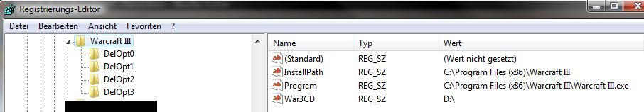

Der registry ordner von Warcraft III war und ist auch jetzt wieder ziemlich leer.
wc3-jpg.181538
Keine Ahnung woran das liegt. Aber das war wie gesagt auch vor der deinstallation schon so.
Hat jemand dazu vl. eine Idee?
