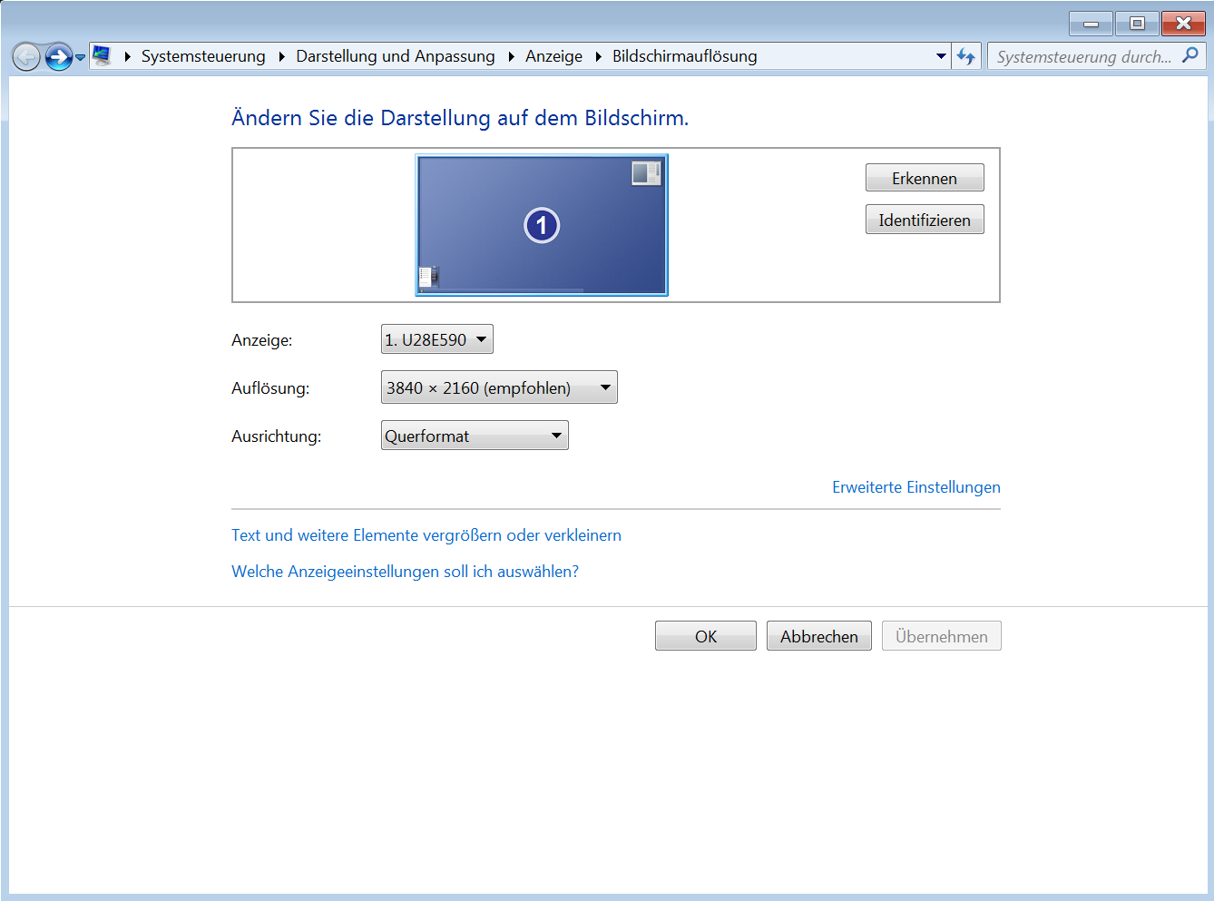

Hallo!
Ich hatte 2 Monitor (Hauptmonitor: LG, Zweitmonitor: Phillips) Mein Haupt ist über HDMI gelaufen und mein Zweit über VGA. Beide liefen perfekt zusammen, aber nach ein paar Wochen ging nur noch einer gleichzeitig. Das heißt, dass ich den PC über beide starten konnte aber nur einer wurde erkannt. Noch dazu hat der Zweite die Bootsequenz, aber nur der Haupt startet beim Anmelden und Benutzen.

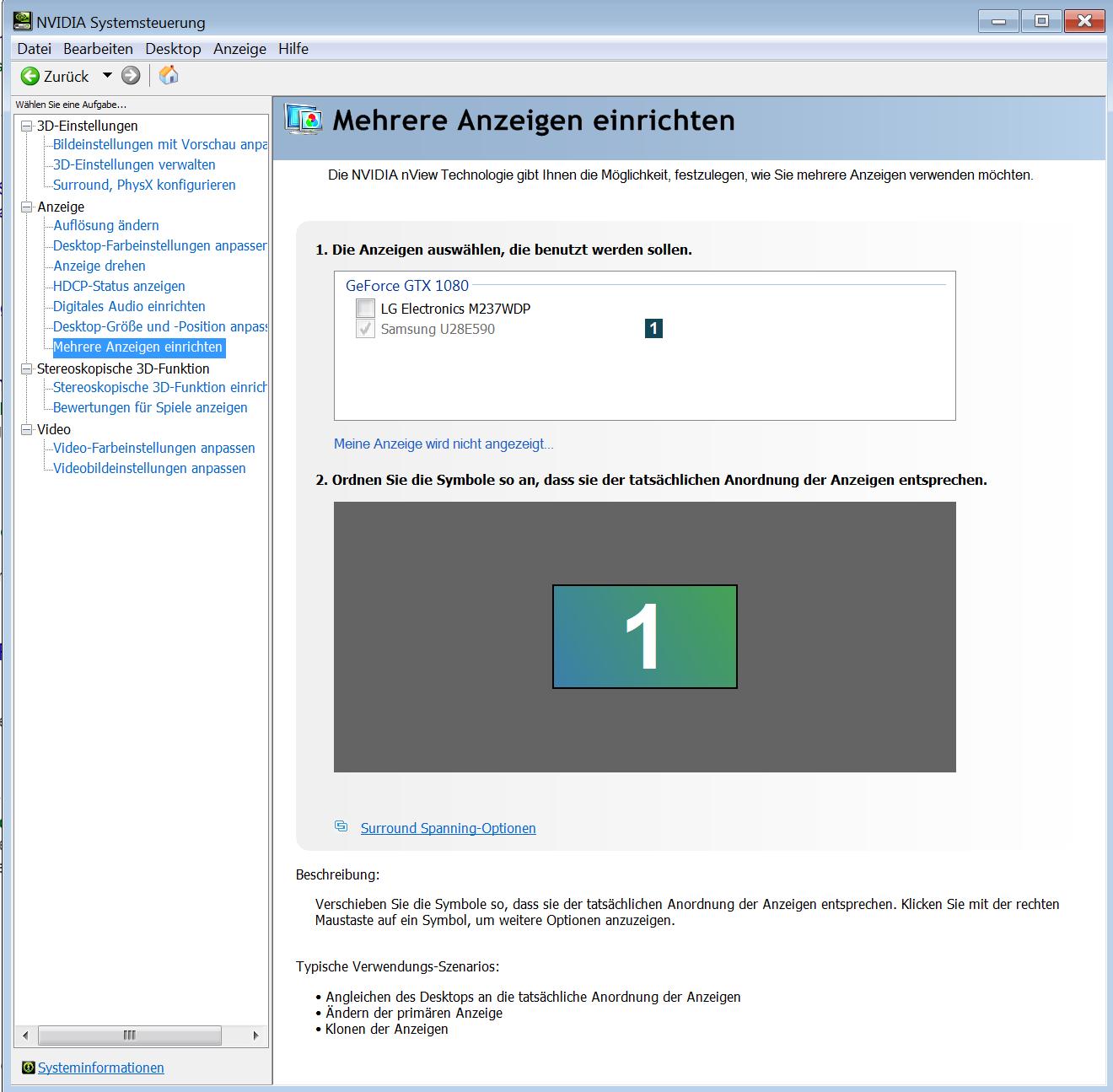

Jetzt habe ich einen neuen Monitor (Hauptmonitor: Samsung, Zweitmonitor: LG) Diesmal der Samsung über DisplayPort und der LG über HDMI. Das selbe Problem. Unter Bildschirmauflösung wird nur einer angezeigt und wenn ich auf Erkennen oder Identifizieren klicke geschieht nichts. Unter NVIDIA Systemsteuerung sehe ich beide Monitore aber wenn ich versuche einen anzukreuzen und dann zu übernehmen, dann stellt es sich nach 5 Sekunden Ladezeit wieder zurück. Es kommt auch noch die Nachricht "Fehler. Dieses System erfüllt nicht die Mindestanforderungen für die Installation der Software.", wenn ich versuche einen Intel-Grafik-Treiber zu installieren. Mein Design wird auch die ganze Zeit als Basisdesign angezeigt und wenn ich ein Aero-Design aktiviere, bleibt es trotzdem ein Basisdesign.

Im ersten Bild: "die Anzeigen wählen die benutzt werden sollen" und der 2. Monitor hat eben dort kein Häkchen drin. Aber eigentlich sollte man so was nicht unterstützen, mea culpa.
