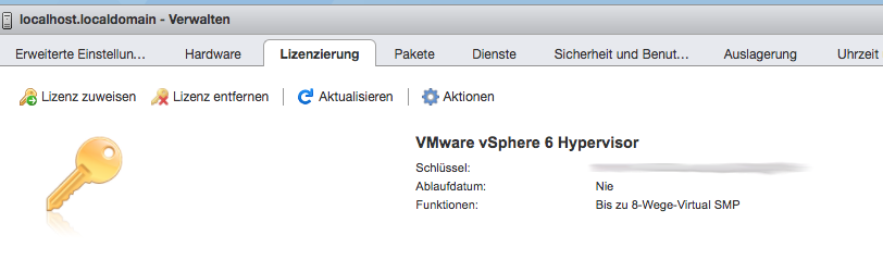

ESXI version:6.0.0 Build 3380124
Habe die Free Lizenz:
Jemand eine Idee warum es nicht geht?
Äääh ja, deswegen:
Und was den kostenlosen ESXi angeht: Der hat keine APIs die Veeam (egal ob bezahlt oder kostenlos) benötigt.
