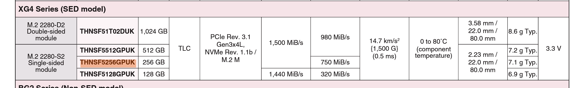

Ich habe eine Toshiba thnsf5256gpuk M.2 NVME verbaut...
Nun finde ich kein Datenblatt oder "Datasheet" dazu..
Auch als Toshiba XG4 256GB bekannt
Ein Datenblatt finde ich allerdings auch nicht.

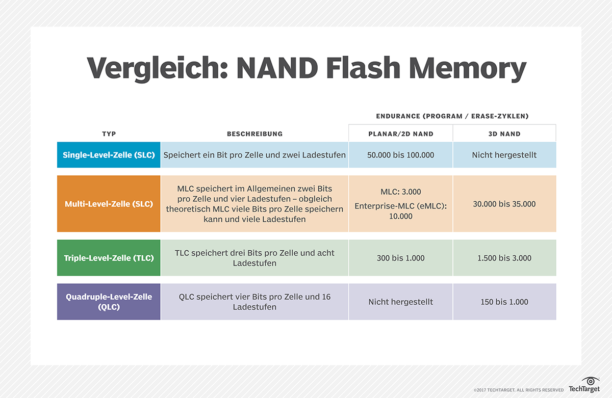

lol. Die hat MLC chips. Du hast so gut wie keine Chance die Chips durch schreiben kaputt zu machen.
Da gehen 100 andere sachen vorher kaputt, die nicht gemonitored sind
Sowas gutes gibts heute nicht mehr fuer Privatkunden
geliehen bei: https://www.computerweekly.com/de/feature/NAND-Flash-Memory-Typen-und-Einsatzmoeglichkeiten
@Rickmer bin da bei der xg3 gelandet o.O - letzte stelle war doch nur revision
zur 4 finde ich nur, dass es wohl eine SATA SSD war. aber niemand hat datenblaetter dazu.
Reaktionen: Unik und cvzone
