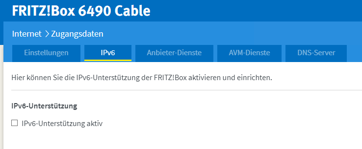

Ich habe schon geguckt wie ich IPV6 deaktivieren kann aber das geht bei meiner Fritzbox 6490 cable nicht.
Das sollte da ja eigentlich irgendwo stehen laut YouTube
Kann eine Überlastung von deinem AFTR-Server (Address Family Transition Router) sein. Der steht bei Unitymedia. Und da müssen die dich woanders hin leiten! Da kann man glaube ich selbst nix machen.
Steht da auch. Allerdings hat deine 6490 die Firmware von UM drauf. Ein Gerät von denen also. Die haben das offensichtlich per Firmware im Menu entfernt. Ruf einfach mal bei denen an und schilder dein Problem.

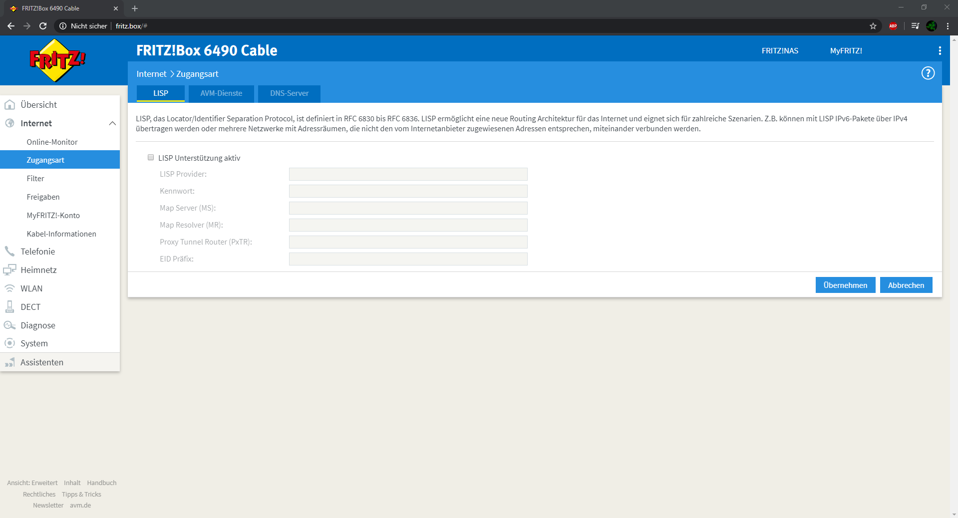

In der originalen Software von AVM sieht das so aus:
