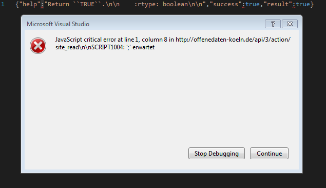

Ich bin echt kein Pro auf dem Gebiet, aber so habe ich das gemacht:
Code:

Und das kommt dabei raus:
@Jojo_44 meinst du das mit "kein valides JavaScript" und Syntax-Fehler?

Genau, du versuchst JSON als JavaScript auszufuehren. Das geht nicht, deswegen die Fehlermeldung.
Jop, das ist genau das Problem was ich oberhalb beschrieben habe. Wie gesagt, es bleibt nur Lösung 3 übrig, die @r15ch13 sehr schön erklärt hat.
