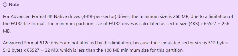

Die EFI Partition beträgt bei aktuellen Installationen meist 500MB, die 100MB ist die minimale Größe solange man noch einen 512k Datenträger besitzt, bei 4K Datenträgern beträgt die minimale Größe 260MB.
https://learn.microsoft.com/en-us/w...t-based-hard-drive-partitions?view=windows-11
Es ist manchmal vom Vorteil die EFI Partition größer zu machen, wenn es um Dual Boot geht oder bestimmte Verschlüsselung verwendet werden soll. Um Probleme in der Zukunft zu vermeiden legt Windows deshalb aktuell eine 500MB große Partition an. Bei der Recovery Partition können die Hersteller natürlich auch eigene Tools hinterlegen und sie entsprechend größer machen. Nutzt man keine Verschlüsselung kann man die Recovery Partition auch ganz weglassen, die Daten werden dann auf der Windows Partition abgelegt.

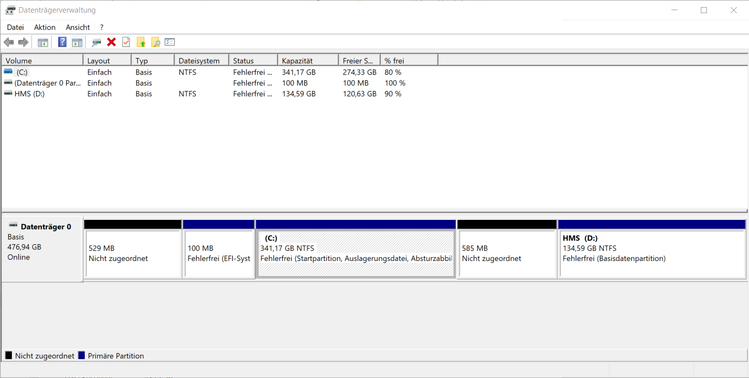

Ansonsten kann man ja Patitions-Tools verwenden und die 100MB Partition vergrößern.
Habe ich ja auch gemacht, um nach den Klonen die alten Wiederherstellungspartitionen loszuwerden.
629 MB waren mir dann aber zu groß, deswegen habe ich noch etwas verkleinert.
