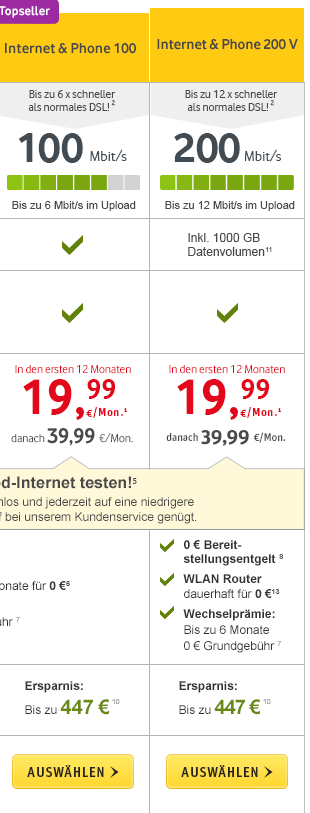

Komischerweise soll selbst 200 Mbit genau das gleiche kosten?

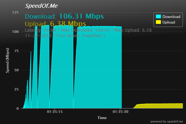

Btw.. hier meine derzeitige Stand:

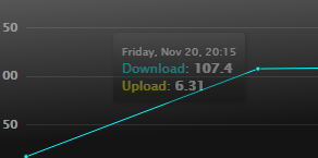

Und das am Freitag den 20.11.15 um 20:15:

Der große Unterschied zwischen der 100 und 200 MBit Variante ist, dass bei der einen nur 1000 GB inkl. sind.

Ja ne ich meinte eigentlich den Preis für die 200 Mbit-Variante. :D
Was ist daran komisch? Ich habe auch 100 zum Preis von 32000er damals genommen und zahle trotz mehrfacher Verlängerung immer noch meine 35€ (29,99+4,95 Fritte)
Außerdem gibt es die 200er lange nicht überall und sie ist gedeckelt auf 1000GB, die ich schon öfter mal erreiche.
