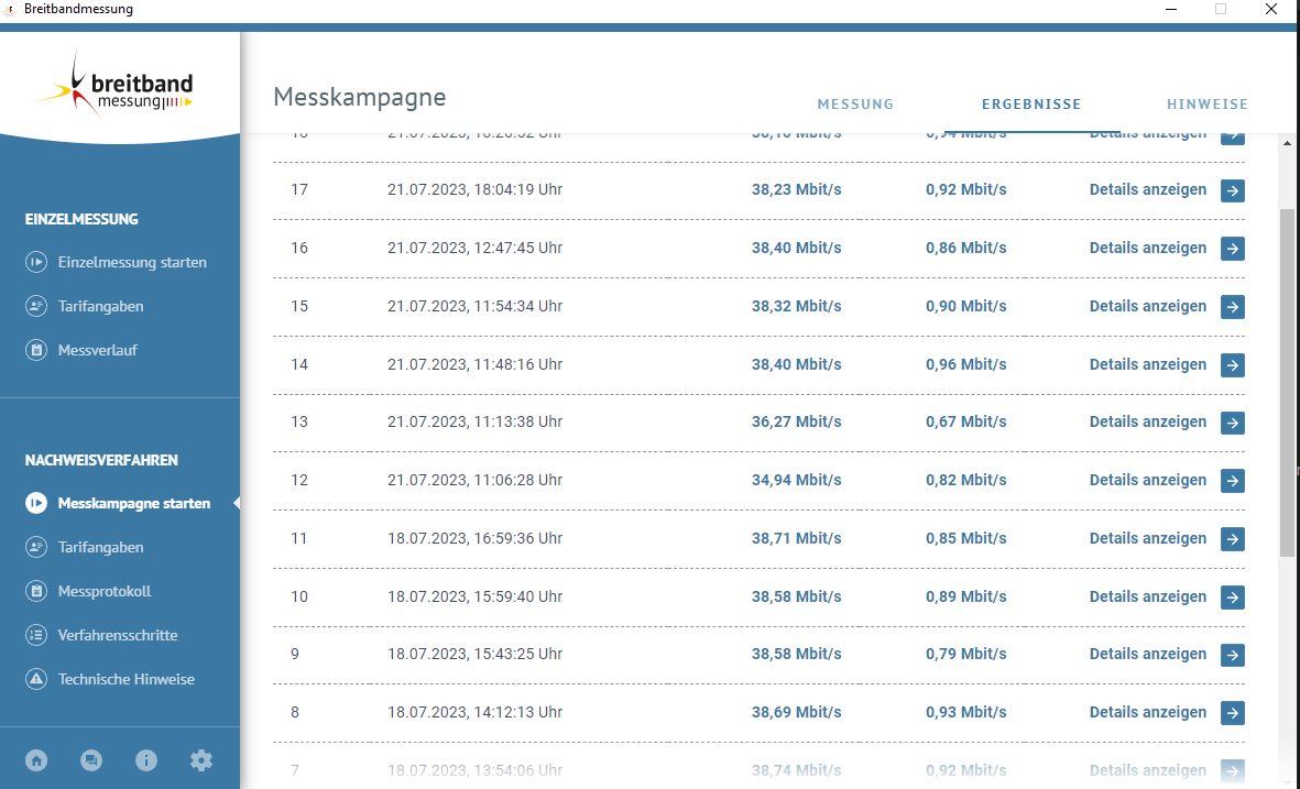

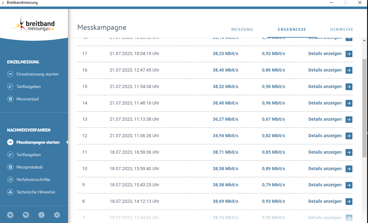

  • Diverse Speedtests über mehrere Tage und Uhrzeiten hinweg, zeigen jedoch grob 40 Mbit/s down und nur 1 Mbit/s up. (Download ist ok, Upload ist das Thema.)

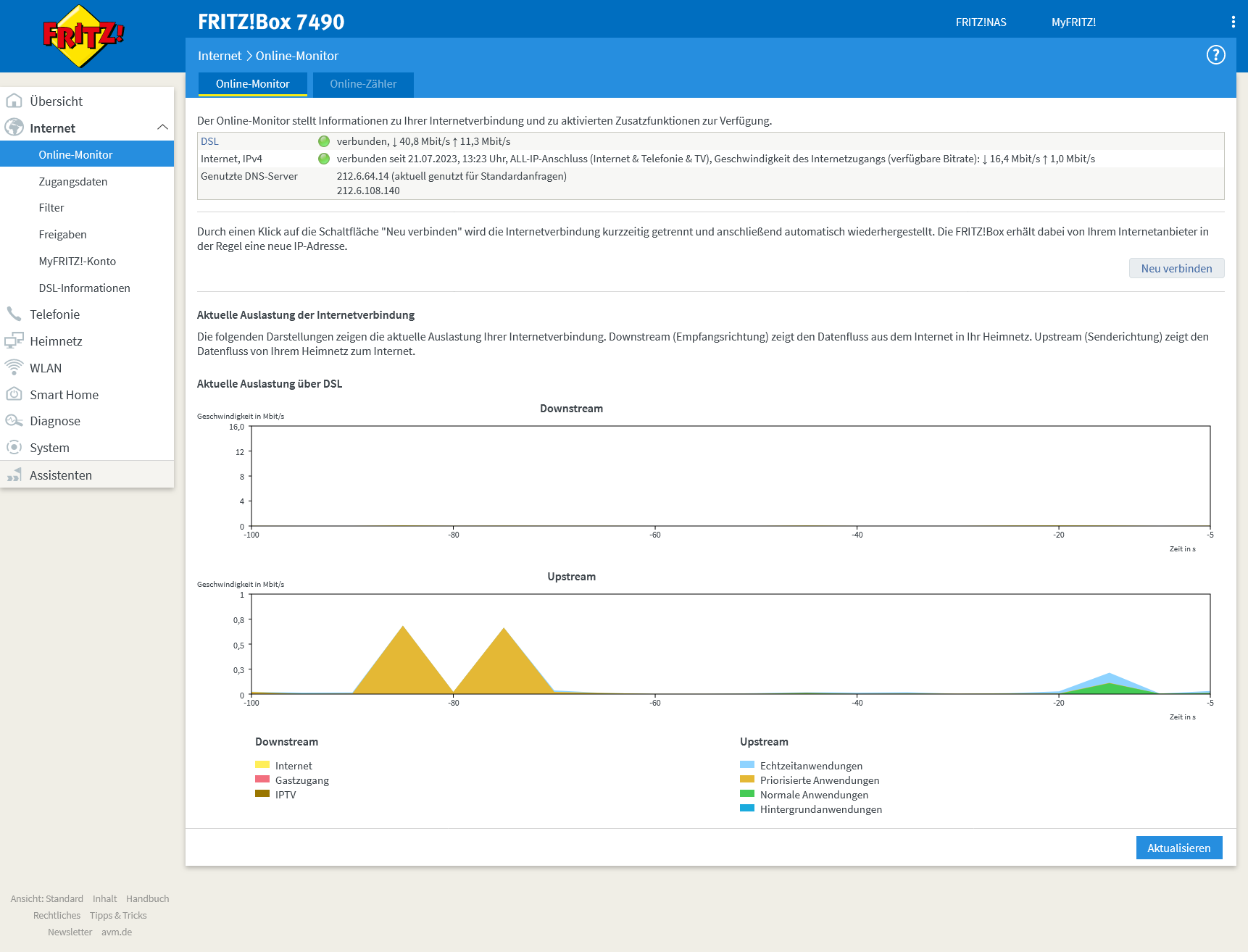

  • In der FritzBox (via fritz.box im Browser) steht unter Internet / Online-Monitor:
    • DSL: ↓ 40,8 Mbit/s ↑ 11,3 Mbit/s
    • Direkt darunter: Internet, IPv4 [...]: ↓ 16,4 Mbit/s ↑ 1,0 Mbit/s
    • Hotline des Herstellers der FritzBox (Modell 7490) sagt, dass Ansicht mit ↑ 1,0 Mbit/s sagt, dass nur diese Geschwindigkeit ankommt und verweist an Provider. (Verstehe aber nicht, warum dann dort 16 Mbit/s steht und ich real 40 Mbit/s in meinen Speedtests sehe.)

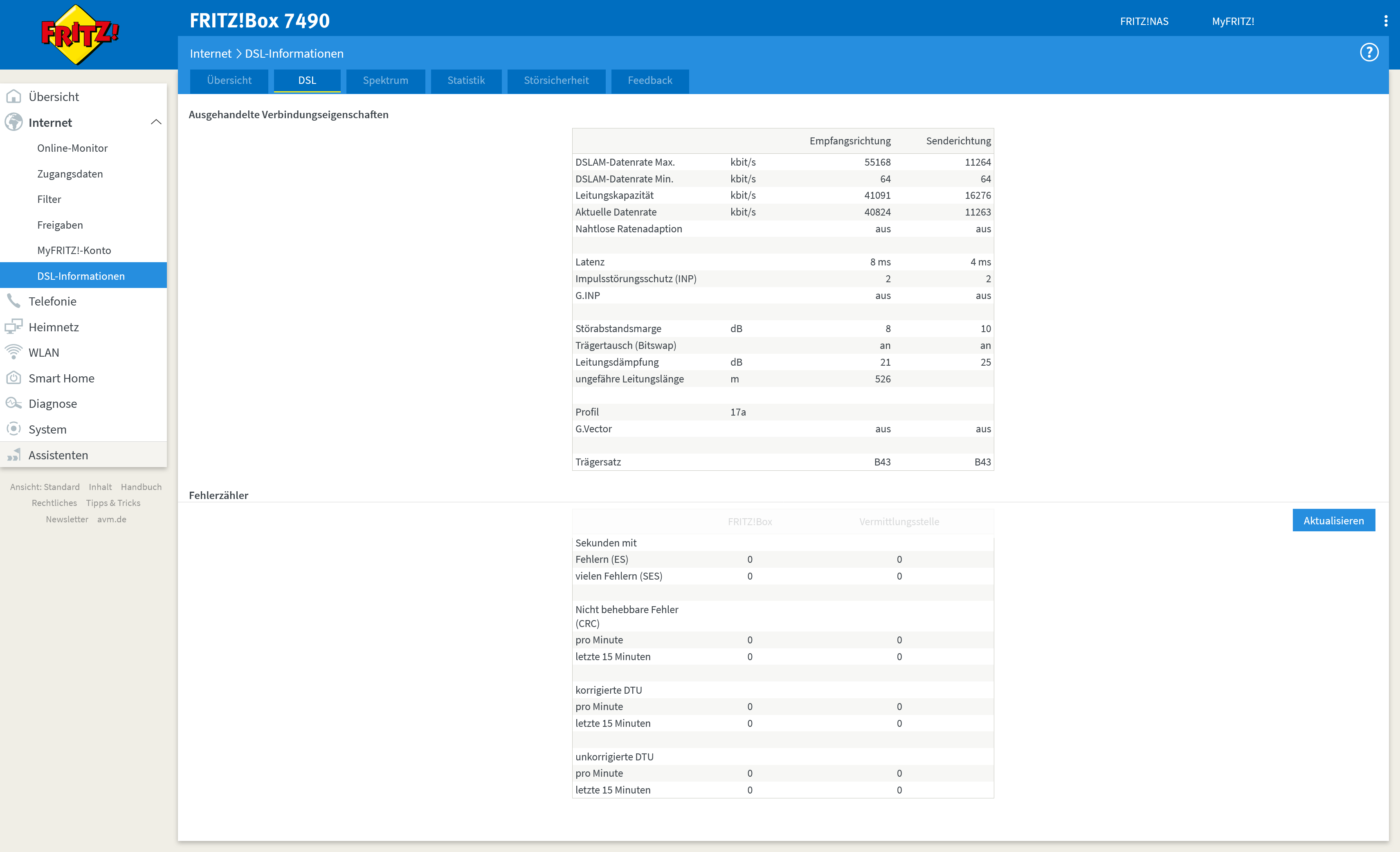

  • FritzBox sagt unter Internet / DSL-Informationen / DSL:
    • Leitungskapazität (kbit/s): Empfang: 40824; Senderichtung: 16130
    • Aktuelle Datenrate (kbit/s): Empfang: 40824; Senderichtung: 11263
    • Provider (EWE Tel) sagt, dasss er bei sich im System sieht, dass 40 Mbit/s down und 10 Mbit/s bei uns in der FritzBox ankommen. (Verstehe aber dann nicht, warum immer nur 1 Mbit/s an Upload zur Verfügung stehen.)

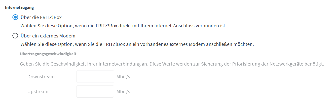

Würde mal sagen da ist ein DSL 16.000 Vertrag eingebucht, die haben überlicherweise nur 16mbit dowload und 1 mbit upload.
Die Leitung kann halt bis 40 mbit download und 11 mbit upload.
Reaktionen: Engaged, Herr Kules und jcdenton2
Herr Kules schrieb:
Hier könnte ich die komplette FritzBox aber einmal zurücksetzen und alles neu einrichten.
Solltest du tun, 16/1 Mbit/s können Shaper-Werte sein, welche sich im alten Tarif in die Box eingebrannt haben.

Viel aussagekräftiger wären Screenshots des Reiters "DSL-Informationen".
Eventuell hilft es, die Box mal auf Werkseinstellungen zurückzusetzen und währenddessen bzw. danach das DSL-Kabel für 10-15 Minuten auszustecken.
PS: Wenn in dem Screenshot oben steht "verbunden mit 40,8MBit/s Download und 11,3MBit/s Upload, ist das auch so.
Das ist die aktuell Datenrate, nicht die imaginäre Leitungskapazität.

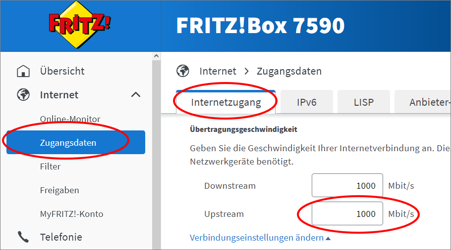

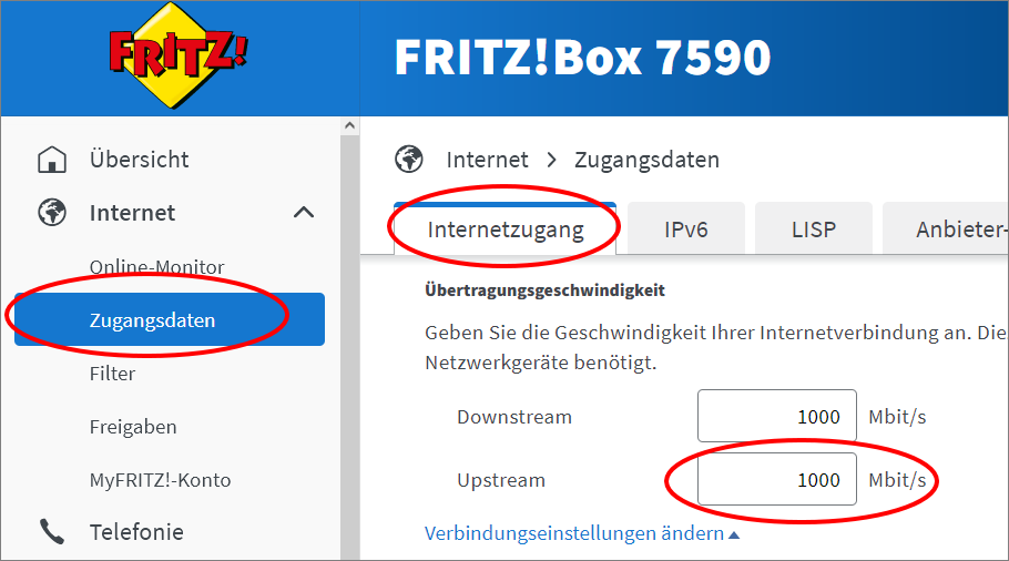

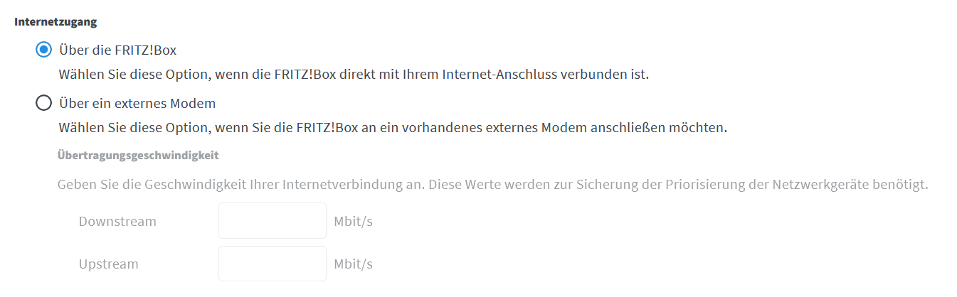

Ist in diesem Fritzbox-Menü eventuell eine Einschränkung eingestellt?
Reaktionen: Herr Kules und Lee Monade
DannyA4 schrieb:
Aber auch nur, wenn man ein Modem davor hat, nicht, wenn die FB direkt an der Telefondose hängt.
Nein, man kann egal in welcher Konstellation auch selbst Zugangsprofile in der FB erstellen, in welche man falsche Sachen reinschreiben darf ;)

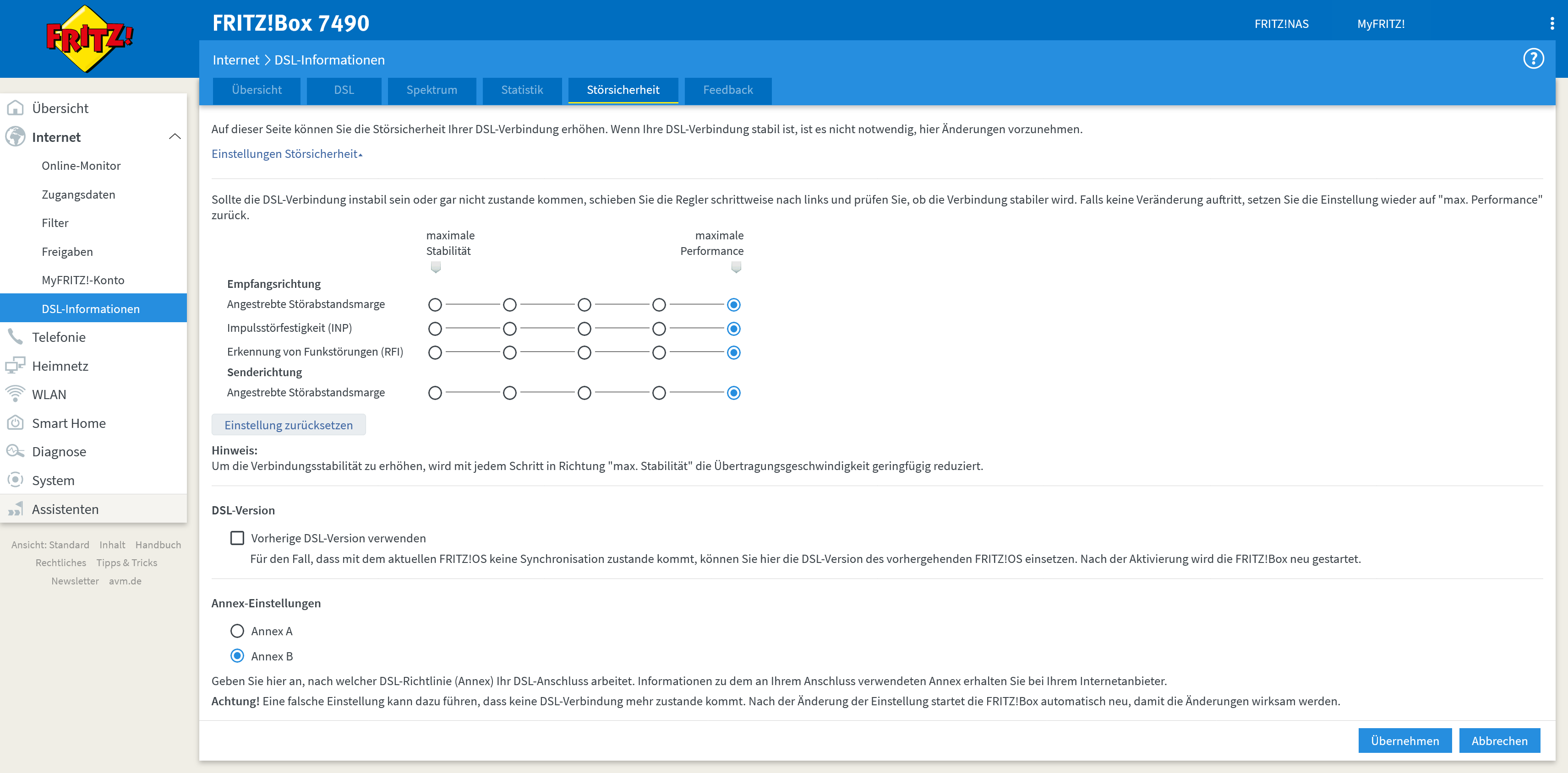

Hi
Mal bei DSL Informationen , auf die Störsicherheit gehen, und denn Wert ganz nach Rechts ausprobieren , oder eben entsprechend weniger einstellen, oder auch Mal mit vorherigem DSL Treiber Oder eben neusten Testen , je nachdem wie es eingestellt ist.
Und auch Mal beim Provider nachfragen was da los ist.

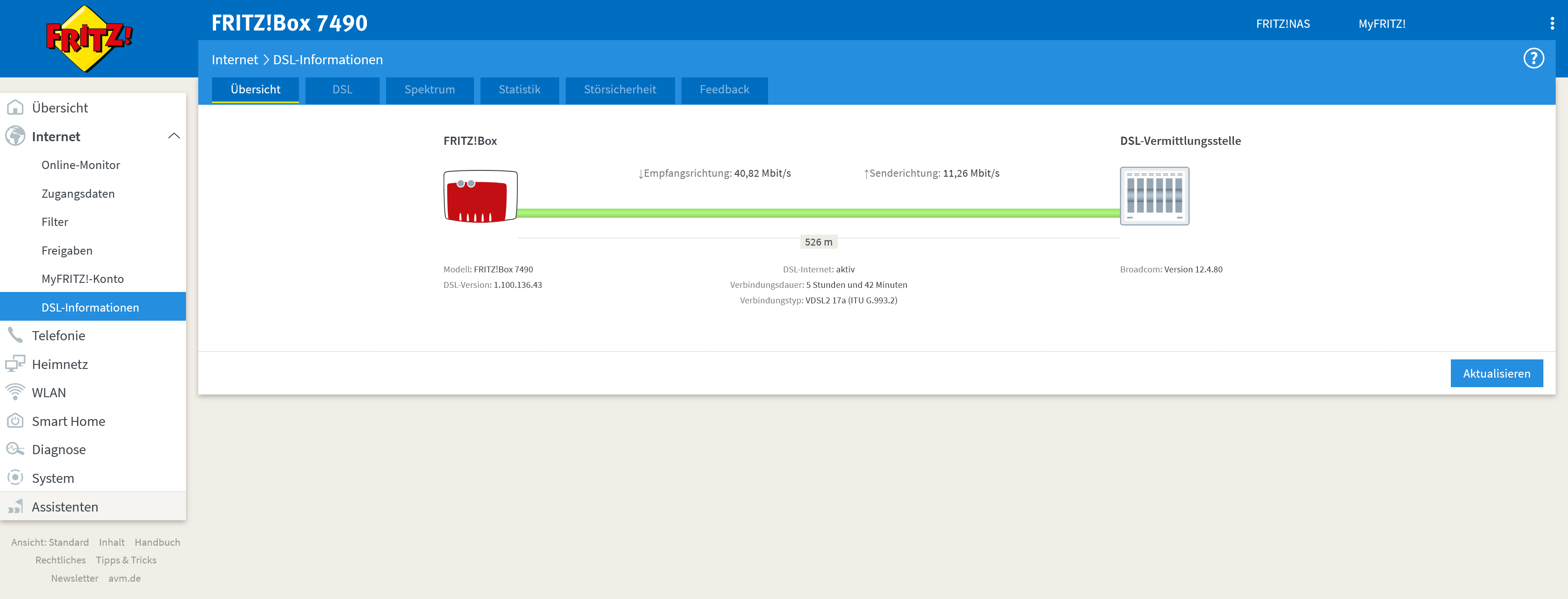

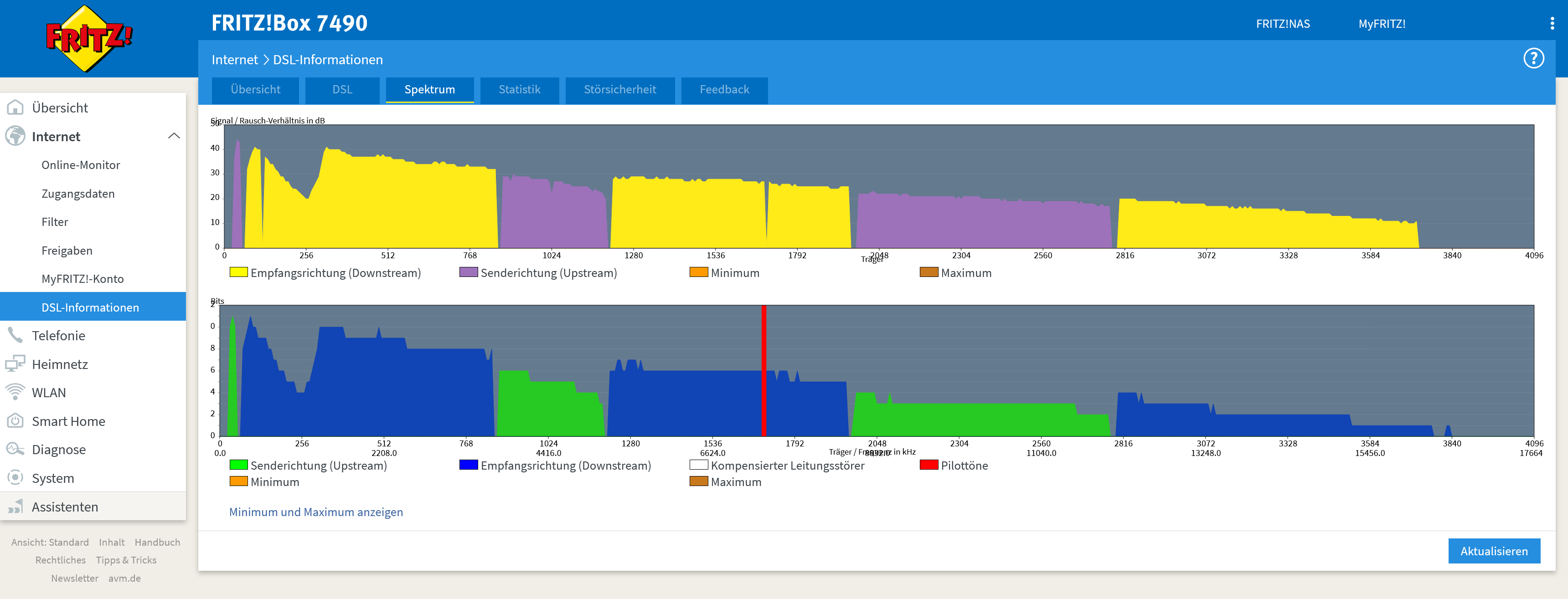

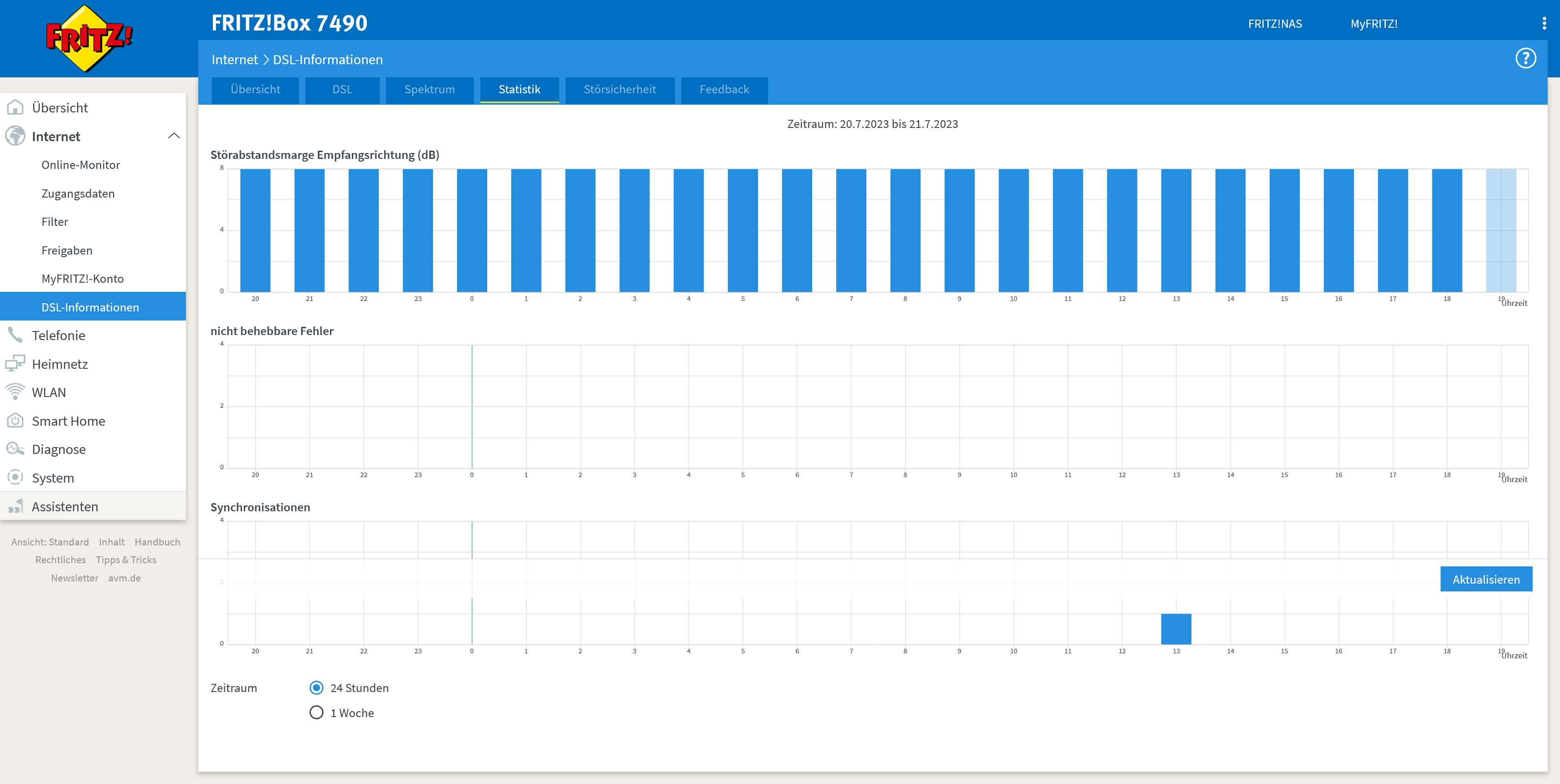

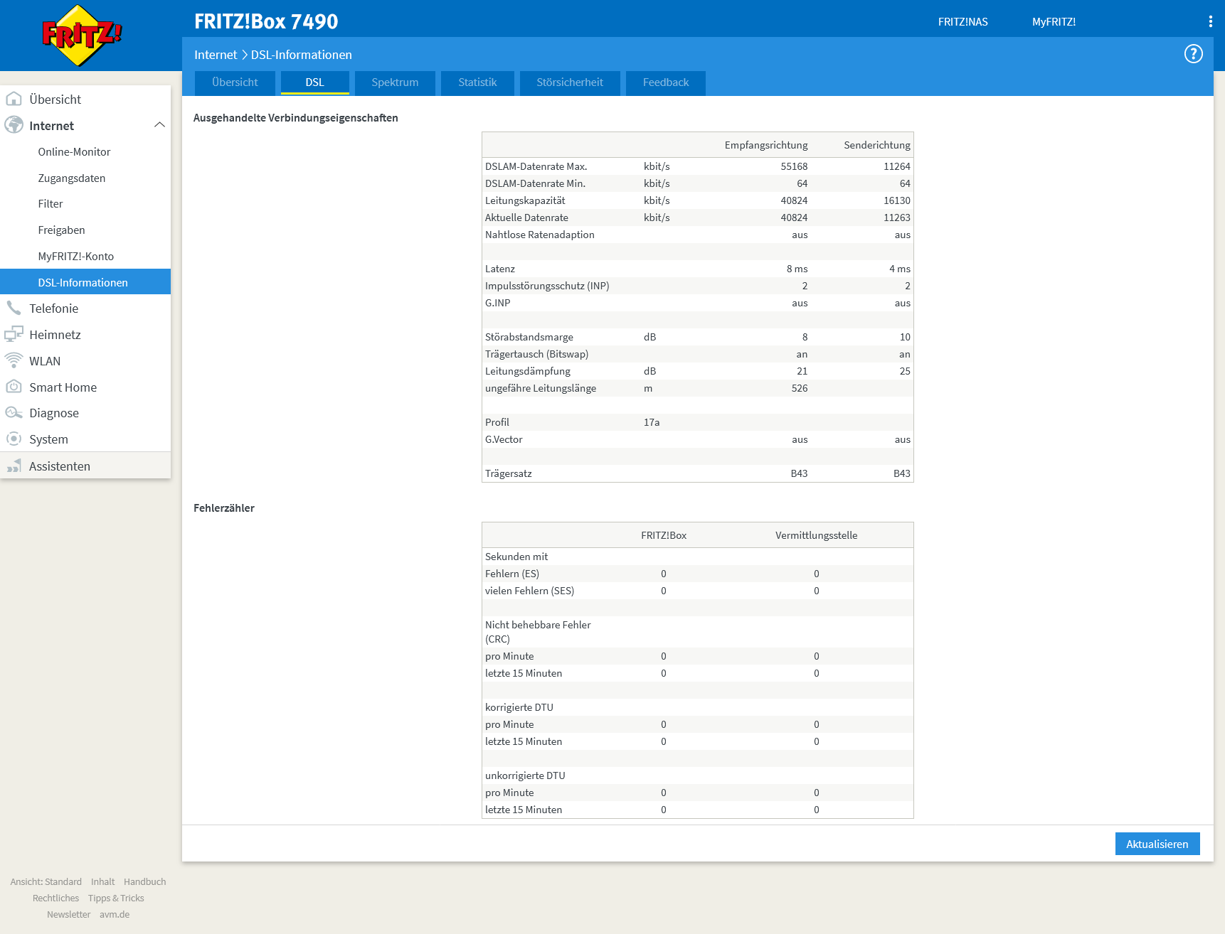

Nachfolgend die gewünschten Screenshots aus Reiter DSL-Informationen:
Ich werde dann mal auf Werkseinstellungen zurücksetzen und neu aufsetzen. Oder gibt es im Vorfeld noch eine Möglichkeit die Theorie der falschen Einstellungen irgendwie zu überprüfen?

Egal, was sagt den RTR Netztest?
Screenshots vom Speedtest? Gibts da Fluktuationen oder steht der Speed quasi konstant auf 1MBit beim Upload?

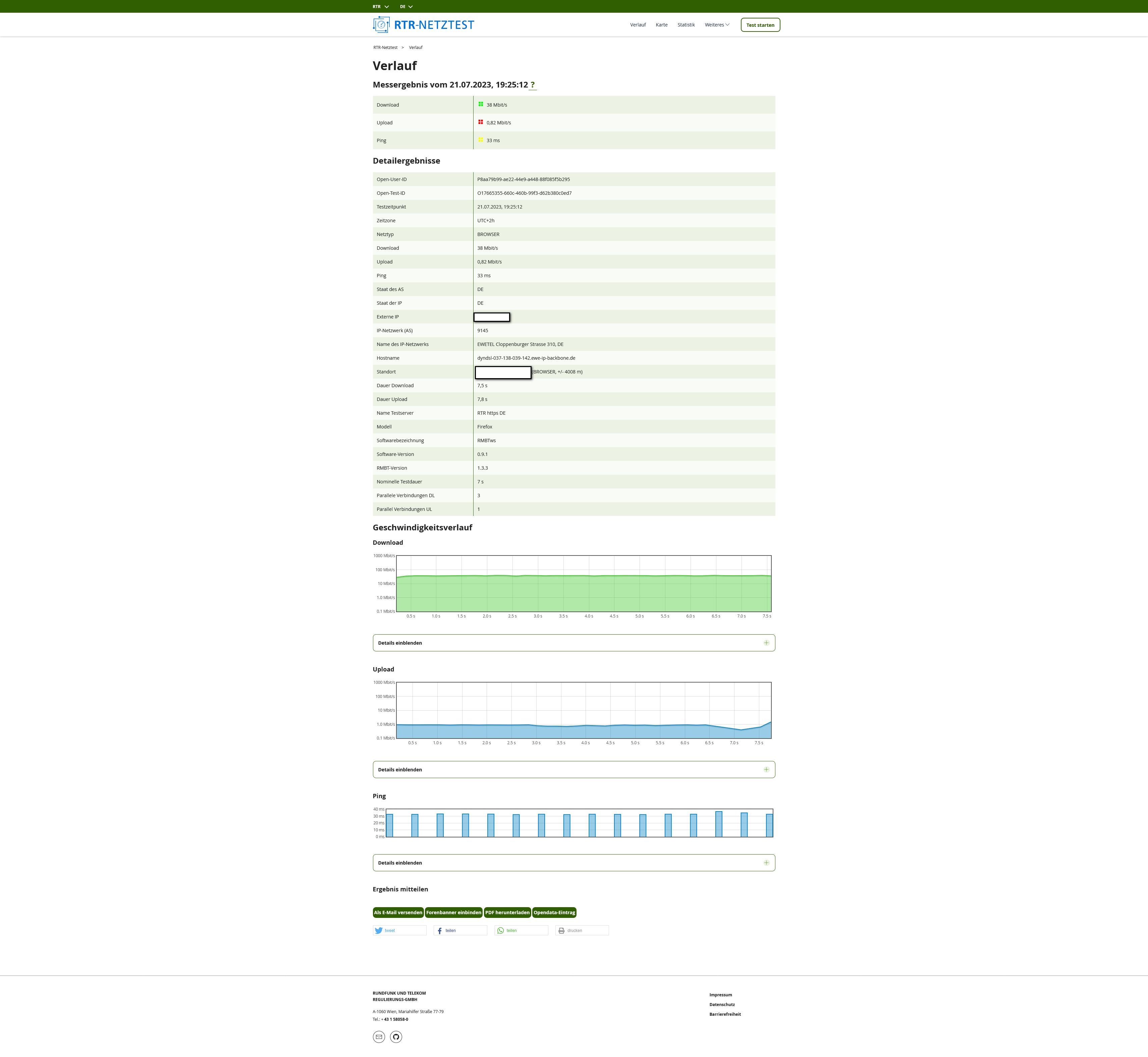

RTR Netztest kannte ich nicht. Habe ich aber eben einmal gemacht:
Keine nennenswerten Fluktuationen. Immer um/unter 1 Mbit/s.
Erster Screenshot im ersten Post: https://pics.computerbase.de/forum/attachments/1264/1264743-aadb30fdc5b1035a0888b442481a9eff.jpg

Da braucht man nichts Testen oder rumdoktern mit Speedtests usw..
Sync ist das Ding mit der unter DSL Informationen zu sehenden Bandbreite.
Das kann die Leitung, das wurde zwischen Port und FritzBox ausgehandelt.
Auf der Startseite der FritzBox steht bei der EWE TEL IMMER die Bandbreite die der angemeldete User laut Radius Server haben darf.
Quasi Brutto = Sync // Netto = User/Vertrag.
Drei Möglichkeiten:
1: Die Zugangsdaten wurden manuell konfiguriert und somit die falschen eingerichtet.
Selbst kontrollieren.
2: Durch Autoprovisionierung konfiguriert,
Falscher Vertrag/Bandbreite an den User verknüpft oder Radius nicht aktualisiert.
EWE anrufen und mit der Nase in den Fehler drücken.
3: Leitung/Port ist verschaltet, kann man selbst herausfinden - stimmt die Rufnummer in der FritzBox und die wurde via Autoprovisionierung konfiguriert ist alles in Ordnung und es liegt keine Verschaltung vor.
Nicht verschaltet - Option 2
Verschaltet - Störung melden
