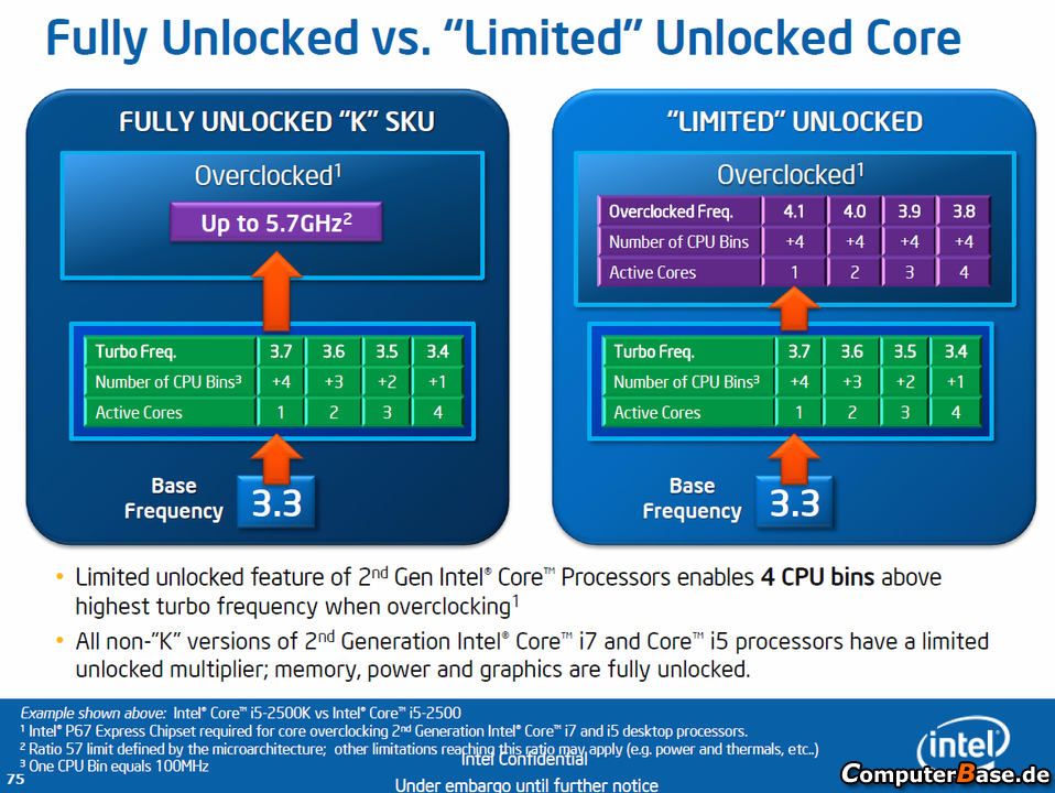

Jede CPU mit Turbo ab der SB Generation lässt sich mit einem P67/Z68/Z75/Z77 Chipsatz um 4 Turbo "Bins" (je 100 MHz) übertakten, d.h. zur normalen Turbofrequenz kommen jeweils noch 400 MHz dazu.
Dein kleines Rechenbeispiel passt ja schon überhaupt nicht zu deinen Ausführungen, ebenso wenig, dass der 3770 nur 3,4 GHz bei Last auf allen 4 Kernen macht, denn auch dann greift der Turbo im Rahmen der TDP und kann den Takt aller Kerne um bis zu 200 MHz erhöhen. Mit Turbo Overclocking kommt diese CPU so auf maximal 4,0 GHz bei Last auf allen Kernen (ohne BCLK Veränderung).
Nein das denke ich nicht, liegt aber bestimmt daran das ich einen 2600 ohne k habe der das mit sich nicht machen lässt, gut das Board zeigt es an, aber funktionieren tut es deswegen nicht - ach ja, ich habe ein Z77 Board, mehr als 4GHz (mit BCLK 102,7) sind aber nicht drin.

Dann stimmt mit deiner Kombination aus CPU und Mainboard schlicht etwas nicht.
Der i7-2600 sollte bei Belastung aller Kerne auf 3,5 GHz takten, mit Turbo Overclocking entsprechend auf 3,9. Vielleicht liegt aber auch nur ein Ausleseproblem vor, weil du ja schreibst, dass es im BIOS korrekt angezeigt wird.
Für Sandy Bridge ist das hier veranschaulicht:
Ivy Bridge taktet bei Belastung aller 4 Kerne bereits standardmäßig um 200 MHz nach oben.
Die richtigen Werte sind 3.4GHz und 3.8GHz. Quelle: http://ark.intel.com/de/products/52213
