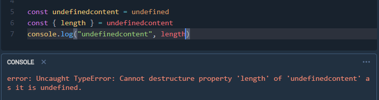

Wenn ich mir den source code von _.endsWith anschaue:
https://github.com/lodash/lodash/blob/master/endsWith.js
Dann müsste der doch auch auf die Schnauze fliegen bei der Zeile hier:
Javascript:
const { length } = string
Da auf undefined kein length property vorhanden. Aber scheinbar funktioniert es trotzdem.
Entweder ich schaue mir den falschen source code an oder es passiert etwas, das ich nicht verstehe.

Die Funktion in 4.17.20 sieht so aus: https://github.com/lodash/lodash/blob/4.17.20/dist/lodash.js#L14235-L14247
Code:
    function endsWith(string, target, position) {
      string = toString(string);
      target = baseToString(target);
      var length = string.length;
      position = position === undefined
        ? length
        : baseClamp(toInteger(position), 0, length);
      var end = position;
      position -= target.length;
      return position >= 0 && string.slice(position, end) == target;
Warum, wieso, weshalb? Musst du dir den Build-Prozess ansehen.
https://lodash.com/custom-builds
Edit:
Also grundsätzlich ist die Syntax da "falsch" in dem JS, warum sie diese falsche Syntax als Basis ihrer Umwandlung verwenden, weiß ich nicht. (falsch nicht im Sinne von ungültig, sondern dass sie nicht das tut, was sie soll)
Mit der Syntax würde es funktionieren:
