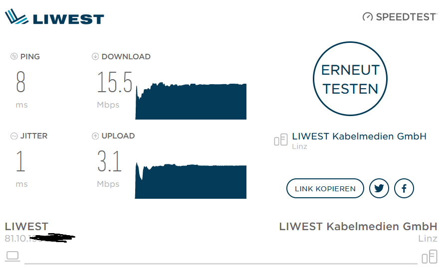

Kurzum ist meine Internetverbindung via WLAN unbrauchbar langsam, oft geht wenig, oft geht garnichts! Bei den via Kabel mit dem Netzwerk verbundenen Clients ist die Internetverbindung aber immer perfekt und superstabil.
Naheliegend wäre vielleicht, dass die WLAN Verbindung langsamer ist, als das Geschwindigkeitspotenzial der Internetverbindung, aber das ist nicht der Fall:
An der blauen Linie sieht man klar, dass das Potenzial der WLAN Verbindung durchaus gegeben ist, aber die grüne Download Linie bricht nach wenigen Sekunden auf bis zu 3 Mbit runter ein. Und das ist heute noch ein guter Wert, oft geht wirklich GARNIX, auch kein Upload :-(
Dieser Speedtest meines Providers zeigt zudem bei WLAN Clients auch so ruckartige Einbrüche wie man hier sieht. NUR bei WLAN Clients!
Kabelgebunden ist die Leistung immer konstant mit 16 Mbit da. Ich verstehe das nicht.

Die angezeigten 144 Mbit verlange ich ja gar nicht. Siehe blaue Linie VS. grüne Linie! Das ist das Problem. Von 144 Mbit redet ja niemand.
Du beschreibst ja, was WLAN Probleme angeht, ich habe aber gar keine WLAN Probleme! Siehe blaue Linie! Ich habe INTERNETprobleme über's WLAN, aber keine WLAN-Probleme! Siehe blaue Linie, siehe grüne Linie!

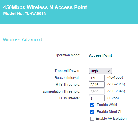

Ihr meint hier am Access Point? Werde ich jetzt probieren.
Kann ich hier noch was sinnvolles machen?
Beacon Interval habe ich selbst bereits zwischen 75 / 100 / 150 probiert.
Bitte nicht am Beacon und sonstigen Einstellungen rumspielen, wenn du nicht weißt was das bedeutet. Stell das wieder auf Standard. Wenn man blind an solchen Optionen rumfummelt, verursacht man tendenziell mehr Probleme als dass man welche löst.

Ja, korrekt, ich weiß nicht was ich damit tue, ABER wenn eh nichts mehr geht, hat man auch nichts zu verlieren, sondern nur mehr zu gewinnen!
