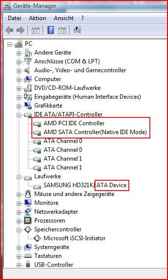

Also ab ins Bios, dort auf AHCI->SATA gestellt und Vista neu installiert. Das Installieren erfolgte problemlos, auch das Starten (außer dass es um einiges länger als vorher gedauert hat).
Aber auch jetzt läuft die Platte immer noch nicht im S-ATA Modus (sh. Bild).
Ich will lediglich den S-ATA Modus laufen haben (ohne RAID). Das hat unter XP doch auch funktioniert...

Ich habe auch Windows Vista und ein MSI P35 Board und bei mir werden auch alle Platten als ATA Device angezeigt.. Läuft alles wunderbar .. ich denke das ist normal ......
Werden bei mir auch als Ata Device bezeichnet
Ist bestimmt normal so

Das Komische ist ja, dass sobald die Festplatte im Bios als AHCI->SATA läuft, Windows ewig lange zum Starten braucht. Allerdings funzt dies ja eh erst, seit ich Vista erneut in diesem Modus installiert habe...
Im Native-IDE Modus hingegen startet's normal (schnell). ABER: Native IDE ist nicht SATA, oder?
Wie gesagt: alles mögliche probiert (von Neuinstallation mit Einbinden eines zusätzlichen Treibers [eigtl. bei Vista unnötig] bis Ändern der Registry [msahci von 4 auf 0 gesetzt]).

nun hab ich aber das problem, dass ich ein ga-ma770-ds3 besitze, sprich sockel am2+. die southbridge, die das unterstützen sollte, schimpft sich amd sb600.
lt. m$ besteht auch tatsächlich ein problem zw. sb600 und ahci. habe ein hotfix angefordert, bis jetzt jedoch noch nicht erhalten.

mit sb600 geht kein ahci ohne weiteres, gibt aber so nen hack, mit gemodden treiber. habs mal getestet macht das system instabil.
lass es auf native ide, reicht ja auch. vorteil von ahci das du hotplug hast und die NCQ von den festplatten dann aktiviert ist.

der mod hat bei mir leider nicht funktioniert. vielleicht belass ich es wirklich einfach auf native ide.
hab ich dadurch einbußen, außer fehlende hotplug & ncq unterstützung?
(komischerweise ließ sich aber vista im ahci->sata mode installieren...)

Die Installation von Vista auf einem SB600 Board mit AHCI sollte sei SP1 (sofern Du eine integrierte DVD hast) einwandfrei funktionieren. (Passende Treiber vorausgesetzt die man während der Installation einbindet)
