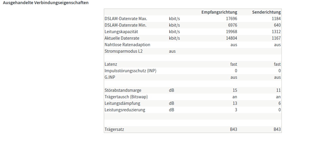

Hier einfach mal meine Fritzboxwerte

Bei welchem Anbieter bist du aktuell?
Evtl. sind alle VDSL Ports von deinem Anbieter belegt.

Jetzt Telekom davor war ich bei o2 lange der Vertrag stammt noch aus der guten Alice Zeit aber da o2 es nicht hinbekommen hat zu Schalten bin ich raus aus diesen Vertrag und nun zur Telekom die 5 Werktage gebraucht haben für die Schaltung.
