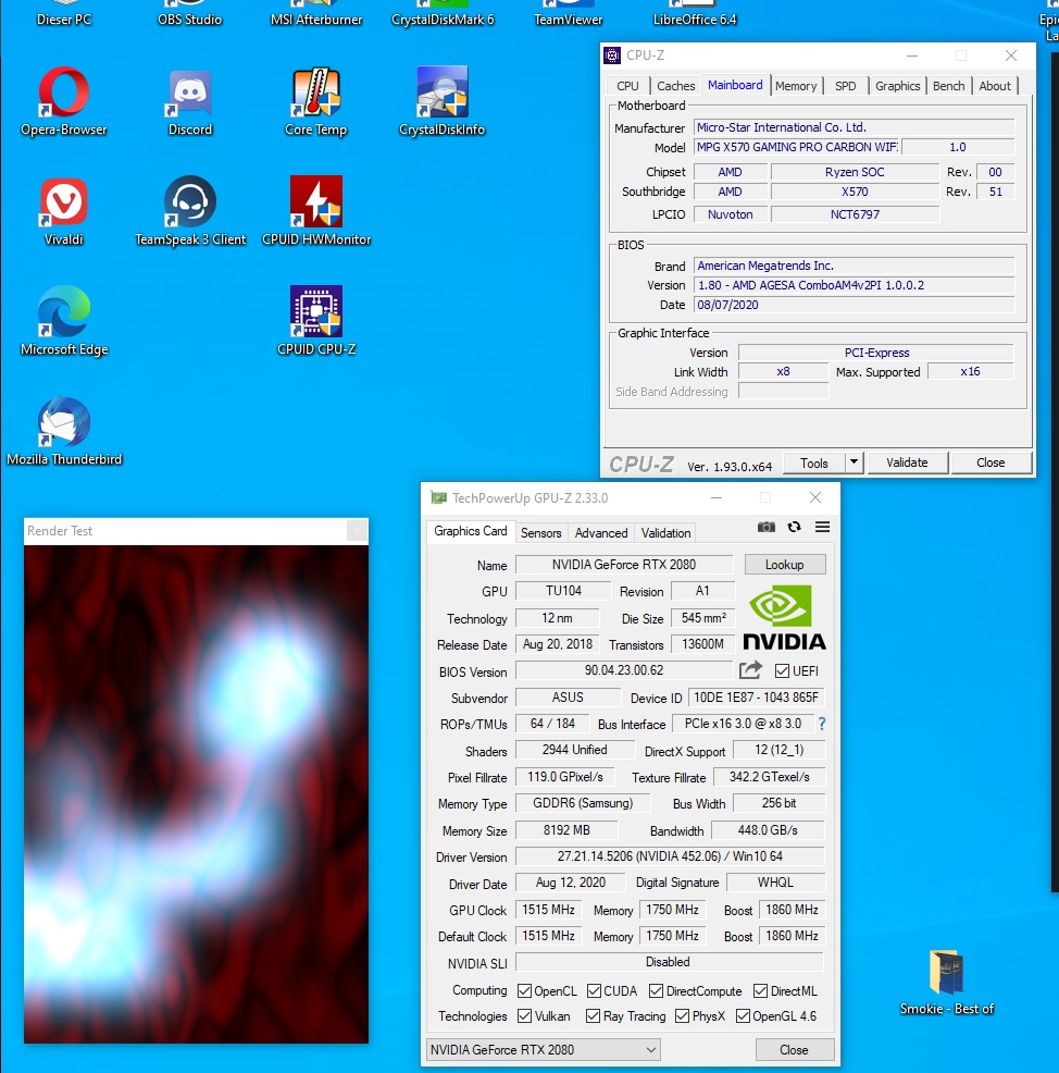

Hallo, habe heute mal meinen Rechner durchgeschaut und dabei ist mir aufgefallen das meine RTX 2080 auf meinem Board nur mit PciE x8 läuft.
Habe es auch beim Spielen getestet und da läuft Sie auch nur mit x8, hat jemand eine Idee woran das liegen könnte?
Habe Sie auch mal ausgebaut und hab auch alles sauber gemacht usw. also kann es nicht an Staub liegen.
Als ich den PC letztes Jahr gebaut habe bin ich mir ziemlich sicher das Sie auch mit x16 lief, nur jetzt komischerweise nicht mehr.
Auch das fixieren des PciE Slot auf Gen3 im Bios (hab gelesen das soll ab und an helfen, brachte keine Besserung.
Jemand von euch eine Idee was das Problem ist.
Ich habe mal Bilder eingefügt und mein System könnt ihr aus meiner Signatur entnehmen, danke.

Sehe gerade, dass GPUz PCIe 3 x8 sagt. hm. Bau die Karte mal aus und blas den PCIe slot mit etwas aus. Vielleicht hat ein Pin keinen kontakt.

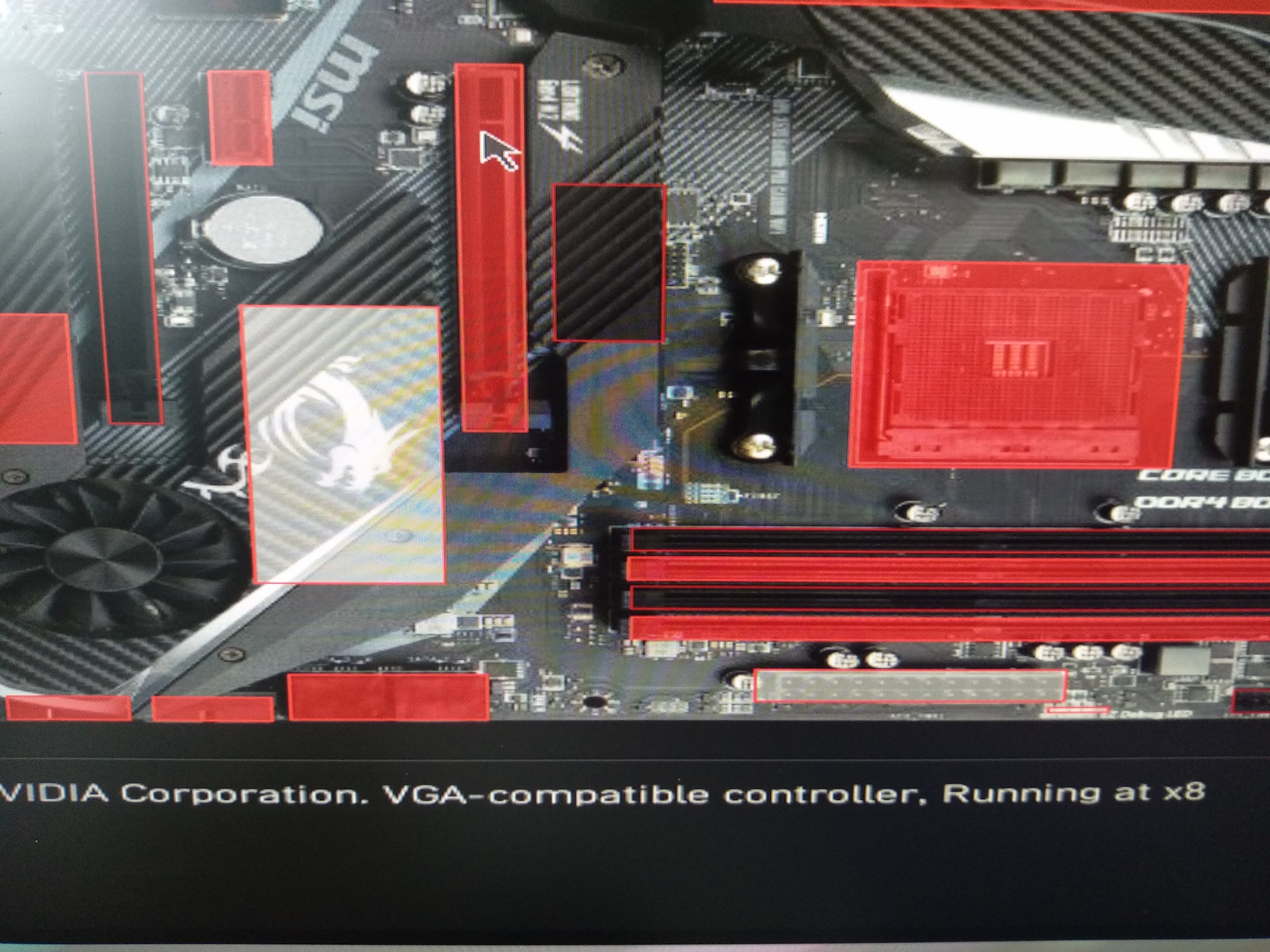

Wie auf dem ersten Bild zu sehen ist steckt Sie im obersten PciE Slot
Das Bild ist aus dem Bios und musste ich leider mit der Kamera vom Handy machen.

Ausser nem verzerrten Ausschnitt eines Screenshots seh ich nix auf dem ersten Bild.

muss, der zweite x16-slot hängt bei dem brett mit x4 am chipsatz.
der in dem fenster angezeigte takt ist der im BIOS hinterlegte, nicht notwendigerweise der tatsächlich anliegende.

sein GPU-Z zeigt aber x8 bei 3.0 an das zuwenig
