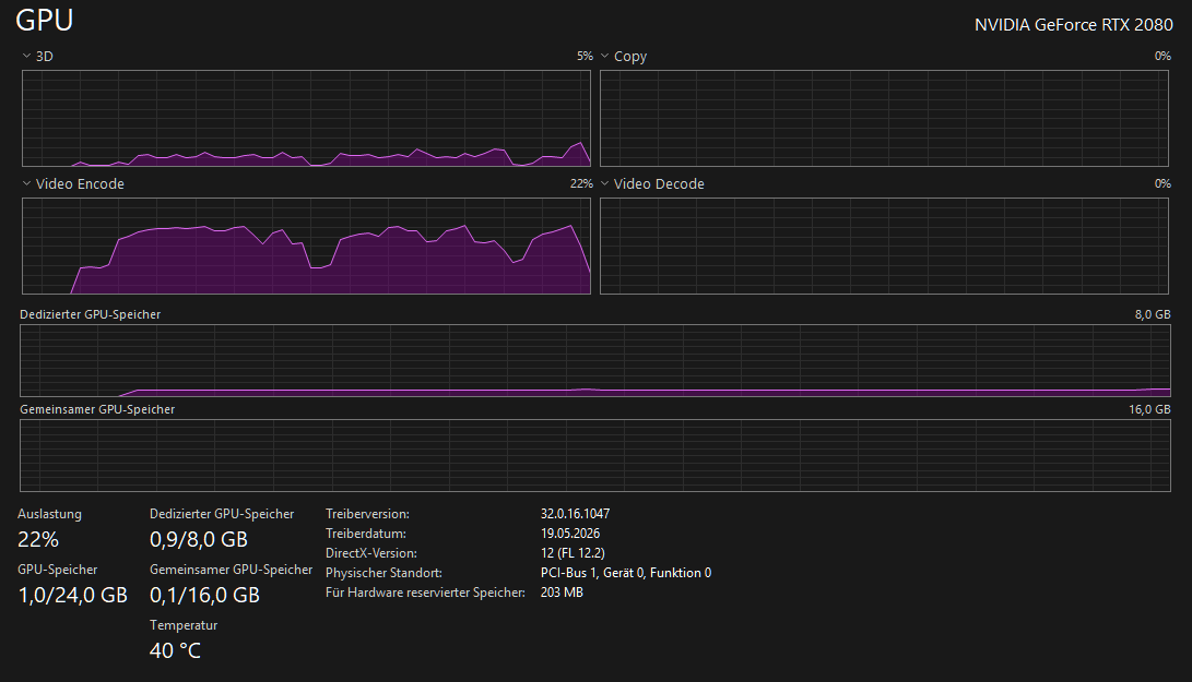

Was bedeutet denn dieses Video Encode, im Task Manager?
Da entstehen im Desktop Betrieb ohne laufende Programme die meisten "Spikes"
Der Takt ist jetzt wieder normal bei um die 650Hz.
EDIT: Problem gelöst, es war Nvidia Shadowplay also das Aufnahmeprogramm was im Hintergrund auf standby lief.
