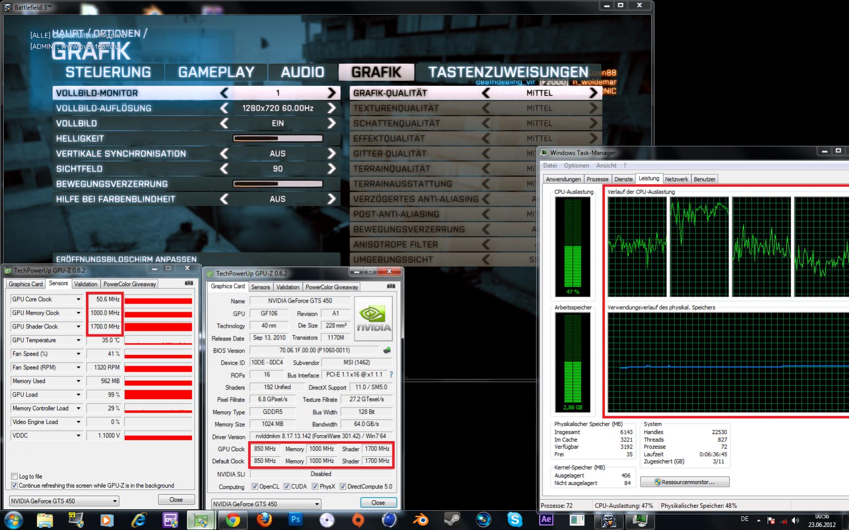

Hallo Leute ,
ich habe hier ein problem , denn meine GraKa ( CYCLONE GTS 450 1Gb GDDR5 ) leistet eindeutig zu wenig ( 50 Mhz GPU Clock siehe anhang ) bei Battlefield 3 und somit habe ich eine regelrechte Diashow in Battlefield 3 !!Ich weiß nicht woran das liegt und brauche eure Hilfe !!!
Meine vermutung ist ein Defekt des Mainboards , bin mir aber nicht sicher !
Meine Specs
Intel Core 2 Quad Q6600 @ 2,4 GHz
6Gb DDr2 RAM
CYCLONE MSI GTS 450 1Gb GDDR5 @ 850/1700 MHz ( Driver 301.42 )
ASUS PIPI8L-L8
Thermaltake Munich 430W dauerleistung ( Max 500W ) PSU
Danke im vorraus !
LG TEGsClan
Weil sie sich im Idle befindet unter Last taktet sie sich wieder hoch ,bei BF3 braucht man sich auch nicht mit einer GTS 450 über die Leistung zu wundern.

@tofu wenn sich die gpu im idle befindet warum ist sie dann zu 99% ausgelastet?

wo bitte ist die GPU zu 99% ausgelastet ?
linkes gpu-z fenster, dort wo steht GPU Load und daneben steht 99%
oder bin ich blind? :D
Hast du mal probiert, den Grakatreiber neu zu installieren? Haken bei Neuinstallation setzen.
Die Gpu is 99% ausgelastet, aber taktet nicht hoch, sieht man doch in gpuz.
beim linken GPU-Z steht GPU LOAD 99% ;)
@ mechkswell ja habe ich ... 3x
Im Bild unten sagts 99% GPU Load, was Auslastung meint, aber wenn die Karte nur mit 50Mhz dahinduempelt, dann waere das sowieso zu erwarten. :)

Deine VDDC ist viel zu hoch ich nehme an das dein Treiber abgestürzt ist.Geh mal auf MSi afterbruner und stell die core voltage auf 1075 du hast 1100 das ist viel zu viel
dann du musst dein Treiber neu installieren dann müsste es gehe.das Problem hatte ich auch mal

@usame ich kann eim After burner nichtmal auf die Core Voltege zugreifen , da ist nichtmal n Balken und die GarKa von CYCLONE ist von haus aus übertaktet ( die GD5 OC edition )

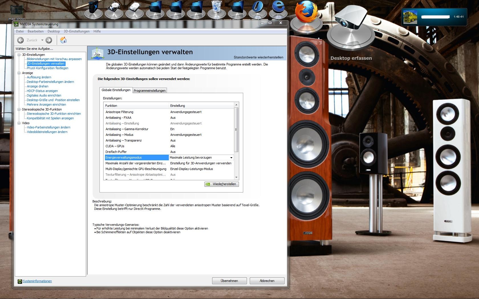

Bitte Deaktiviere ändere mal den Adaptiven Modus in der Nvidia Systemsteuerung Energie Verwaltung und stelle ihn auf Maximale Leistung bevorzugen;).
Bild im Anhang.
