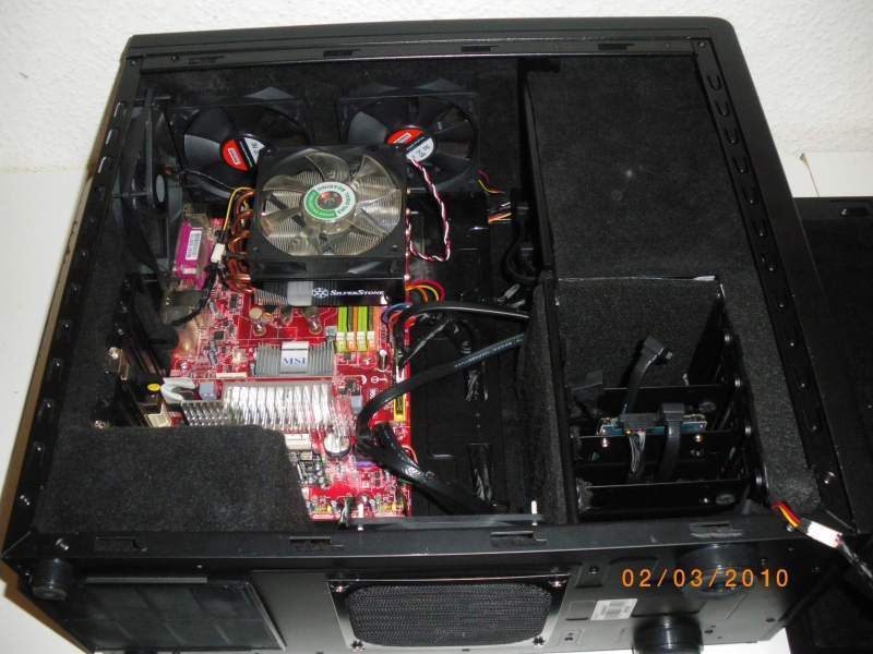

Der deaktivierte 2 Lüfter hat einen Grund der sich erst nach Testbetrieb herausstellte:
Dadurch dass ich keinen CPU-Lüfter mehr verbaut habe wurde mit dem aktivierten 2 Lüfter die Luft am passiv gekühlten CPU-Kühler vorbei gezogen. Daraus folgte dass ich die Lüfter höher drehen lassen musste da die kalte Luft ungenutzt wieder aus dem Gehäuse strömte
Nach dem deaktivieren des einen Lüfters konnte ich 300 U/min. runter mit dem einen Lüfter und die CPU wurde einige Grad Kühler durch den "diagonalen" Luftstrom. Ausführliche Tests dazu findest du hier:
https://www.computerbase.de/forum/t...e-3-2-ghz-47w-idle.691322/page-3#post-7431926
Der Heck Lüfter unterstützt dieses Diagonale ziehen, da er ebenfalls nach draußen zieht - ansonsten hätte ich im Case keinen konstanten Luftstrom und zu viele Verwirbelungen die wieder lauter sind. Auf diese Weise kann ich auf sehr langsamen Lüftergeschwindigkeiten hohe Kühlung erreichen.
Edit:
@CyberCSX

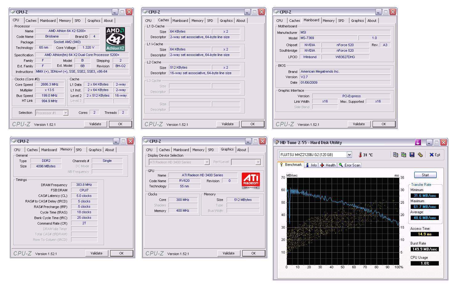

die Lüfter bei mir drehen doch einiges langsamer:
24°C Idle
Hinten: 750 RPM (PWM 25%)
Oben: 600 RPM
Vorne: 600 RPM
53°C Last
Hinten: 1200 RPM (PWM 100%) <- mittlerweile lasse ich die Temp auf 58°C ansteigen mit 900 RPM (70% PWM)
Oben: 600 RPM
Vorne: 600 RPM
Edit:
@CyberCSX
24°C Idle
Oben: 600 RPM
Vorne: 600 RPM
53°C Last
Oben: 600 RPM
Vorne: 600 RPM

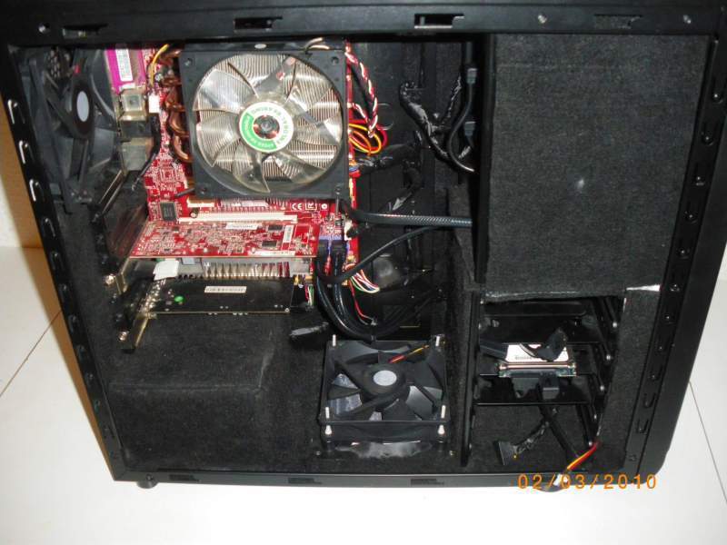

Wie ich die Messung machte, gingen nur 2 Lüfter von 6 (die beide oben) in halbe leistung, etwa 600 rpm von 1300 rpm.
Bei mir ist auch der HDD Käfig vom rest des Gehäuses Getrennt. der Eine 120er zuständig für HDD, pustet in der front herein und die verbrauche luft kommt nicht im Gehäuse sondern geht durch der rechten seitenwand (öffnung im HDD käfig bereich) wieder heraus.
Frischluft kommt bei hir hinten, unten u. seitlich herein , nach bedarf. (Lamptron 6 Kanal steuerung)

@CyberCSX:
deine cpu temperatur MUSS ein auslesefehler sein, ausser du sitz irgendwo draußen mit deinem Rechner!!
Eine Luftkühlung schafft es max. nur die Raumtemparatur zu halten, dann müsste es aber 11°C bei dir im Zimmer sein^^
Kontrollier die Temps mal mit CPU-Z oder so, denn die CPU Temp kann nicht richtig sein.
@CyberCSX:
den hinteren Gehäuselüfter umzudrehen ist Schwachsinn. So würde zwar die Thermik unterstützt, jedoch der von vorne kommende Luftstrom vernichtet. Selbst die warme Luft, die durch die Thermik steigt, schafft es devinitiv nicht den Luftstrom von der Front passend nach oben zu "formen", wenn man also den hinteren Lüfter umdreht, arbeitet er gegen den Luftstrom und nicht mit ihm.
@CyberCSX:
Nein.
Der rechner ist im Zimmer.
Bei der Messung hate ich in zimmer eine Bodentemperatur von 18°C
Der Rechner steckt auch im Büro Tisch in den Case Fach und nicht direkt am Boden.
Da wen hier von Boden 17°C hereingesaugt werden durch der Absaugung der Warmen Luft oben, ist klar das die temperatur um die 20°C + / - Herscht.
Den Rechner Startete ich um 4 Uhr Morgens und die Messung fand Stat um 9 Uhr, 5 stunden Später.
Was der Hecklüfter Betrifft, das der Hinten Luft heraus pustet währen die beide oben heraus saugen ist genau so schwachsinnig.
Wen man die entfernungen Hecklüfter ----> MB und Frontlüfter----> MB Berücksichtigt, die luftströmung des Frontlüfters im CPU Bereich ist gleich null so das kan der Umgedrehte Hecklüfter diese nicht negativ beeinflüssen weil er hat nicht was.
Der Frontlüfter hat seine gröste Wirkung bei der Külung der Festplatten und nicht mehr. Das was im ineren des Gehäuses von da kommt, ist warme verbrauchte luft von den Festplatten und damit ist den MB nicht im Geringsten geholfen.
Da nun der Hecklüfter diese von den Festplatten warme luft neutralisiert ist sogar zu empfehlen.

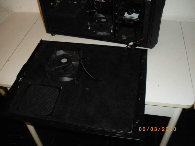

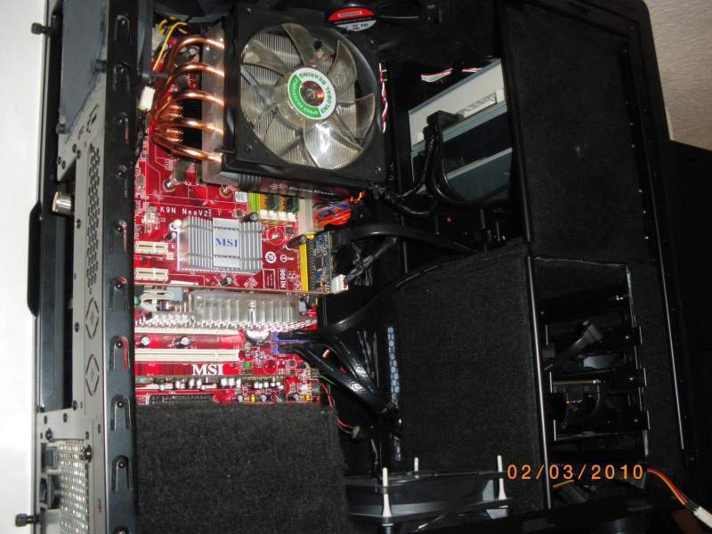

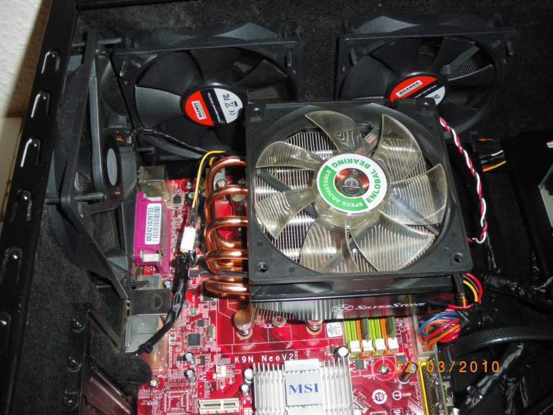

Bei mir im Gehäuse sind insgesammt 9 Lüfter (NT Berücksichtigt) davon 6 Lüfter nur Gehäuselüfter aber:
1 - Der Für Festplatte kommuniziert nicht mit dem Gehäuse inneren da der Festplatten Käfig Komplett Geschlossen ist mit Dämmatte. Da kommt keine luft im Ineren des Gehäuses von den bereich der Festplatte. die luft weicht HERAUS durch der Rechten wand in HDD Höhe so das dieser fählt schon mal Komplett weg was das Gehäuse innere Betrifft. dieser Lüfter leuft auch nur sehr Selten da Ich keine 3,5" HEITZKÖRPER im Rechner habe sondern 2,5" HDD was kaum war werden. dieser lüfter sorgt für abkülung nur in Extremfahl in der Sommerzeit wen eine Zimmertemperatur von 35°C Herscht und eine Külung notwendig sein könnte.
2 - EIN Bodenlüfter sorgt für Frischluft von UNTEN
3 - EIN Seitenlüfter Versorgt den GraKa Lüfter mit Frischluft und ist Vertieft auf der Linken Seitenwand Eingesezt auf eine 140 zu 120er redution so das er wie möglich nah an der GraKa kommt und nicht direkt an den Blech Hängt
4 - EIN Hecklüfter pustet zusäzliche Frischluft richtung CPU was vom CPU Lüfter Erfasst wird u. Verbraucht
5 ZWEI Top Lüfter Saugen die Allgemein Verbrauchte Luft oben Heraus
Alle 6 Lüfter werden über eine Lamptron lüftersteuerung Geregelt zwischen NULL u. 12 V und könen einzeln Komplett abgeschaltet werden bzw. Stromversorgung Getrennt mittels Schaltern was sich auf den Potis Befinden.
Jeder Lüfter dreht mit max 1300 rpm und laufen nie alle auf ein mal mit volle leistung sondern nach Bedarf u. dosierte drehzahl.
Was der Lüfter an der Seitenwand Betrifft, auf den Könnte Ich Komplett Verzichten, unter der Voraussetzung das die Graka nicht am MB Gesteckt ist sondern Paralell zum MB Montiert währe so das der GraKa Lüfter Frischluft Saugt direkt duch der Öffnung in der Seitenwand.
Diesen Umbau werde ich in nähere zukunft Vornehmen und die GraKa am MB mit eine PCI Express 16x PCIE Riser flex 100mm Risercard anschliesen werde dabei auch die Notwendigen Umbauten für den Anschlüssen vornehmen werde.
Was der CPU Lüfter Betrifft, mit den Riesen Küler, hab ich mir diese RAM Aufsetzbrüller Gesparrt wo normalerweise 2 oder 3 stück lärmende 60 cm Lüftern verbaut sind da dieser die RAMs mitkült mit der luft was zwischen den Külrippen Strömt von eine 4 - 5 cm entfernung.
Hier noch 2 Bilder!
Im Ersten Bild sieht man Eindeutig wie der HDD Käfig mit Dämmatte Geschlossen ist und im zweiten Bild der Seitenlüfter auf der 140 zu 120 Reduktion.
GraKa ist da noch Passiv Gekült. (Altes bild)

Der CPU ist ein Normaler AMD Dual Core ohne OC oder sonstige änderungen.
In den prints im Anhang sind alle Daten vom Rechner. Ist nichts Großartiges
