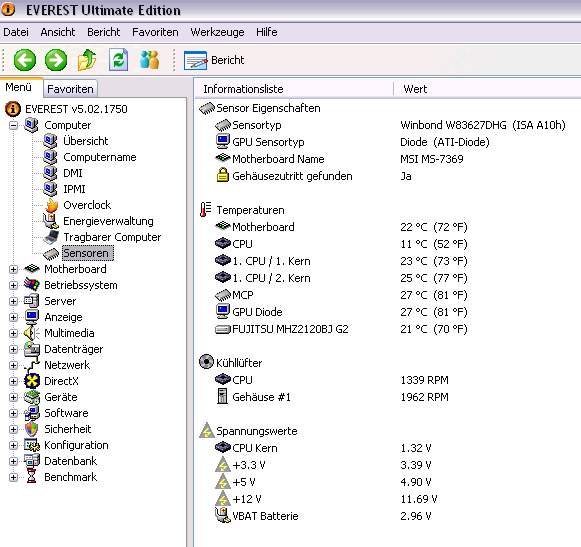

so sieht es aus bei mir nach 5 stunden Vollaszt Betrieb:
(Der angezeugte Gehäuselüfter ist der GraKa Lüfter)
