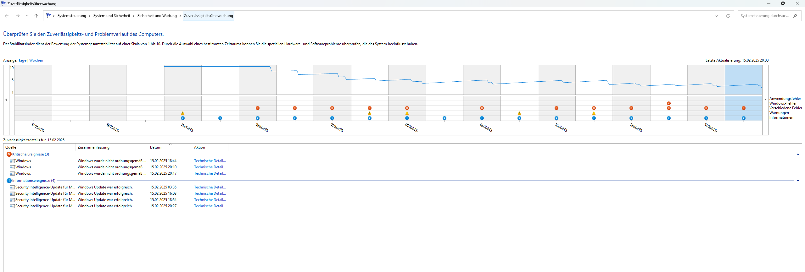

Poste mal einen Screenshot vom Zuverlässigkeitsverlauf.

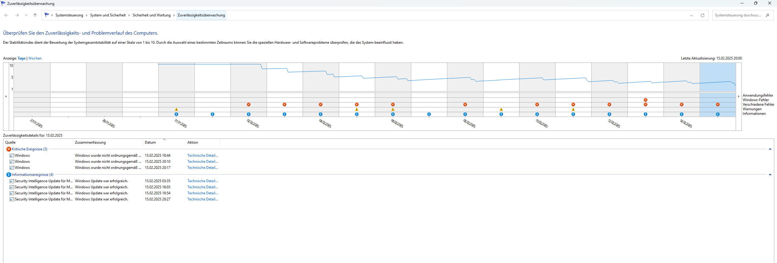

Das könnte relevant sein, muss aber nicht. Hast Du es schon mal mit einem Downgrade auf 23H2 probiert?
Cu
redjack
Beigefügt einmal der Screenshot, dort sind auch die drei Abstürze von heute zu sehen.

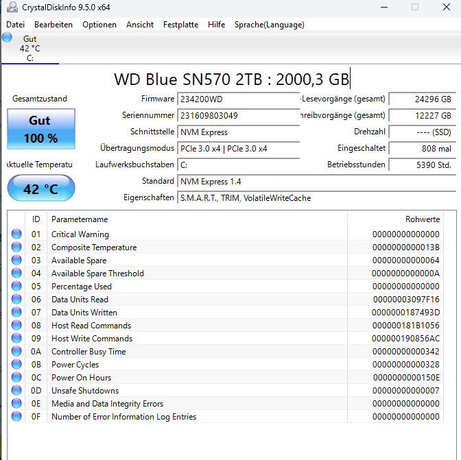

Wie sieht es mit den Datenträgern aus?
Cu
redjack

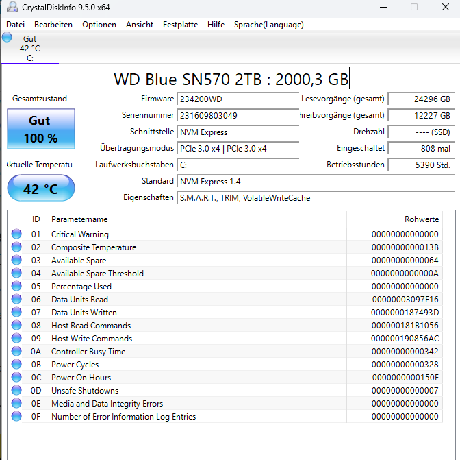

Gibt es da etwas von dem ich evtl. einen Screenshot machen soll?
Ich habe eine Partition (Lokaler Datenträger (C) mit den 2tb. Kann ich irgendwo einsehen, ob die SSD-Firmware aktuell ist?
@redjack1000 Ich habe mal einen Screenshot beigefügt, danke!
till69 schrieb:
Dein Screenshot sagt aber SN570 ;)
Hatte mich vertippt. Mein Fehler danke! Alles andere habe ich nochmal überprüft und stimmt. 570, nicht 580!
Dann fällt das Firmware Update wohl aus.
