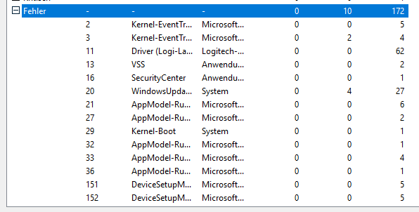

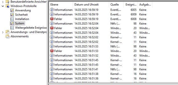

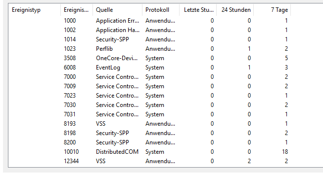

Ja da steht viel drin und ich kann selber nicht selektieren und weiß nicht, was davon evtl. relevant ist oder was ignoriert werden kann. Daher Mal Screenshots, vielleicht wird jemand anderen daraus schlau und erkennt etwas wichtiges.
Edit: Um 16:59 Uhr ist der PC heute abgestürzt, wie man anhand der Windows-System Protokolle auch sehen kann.
Hm, grob sehe ich da jetzt nicht wirklich was verwertbares. Tut mir Leid. Ich bin da leider jetzt raus. Ich hoffe, dass ihr die Lösung noch findet. Viel Glück.
