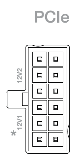

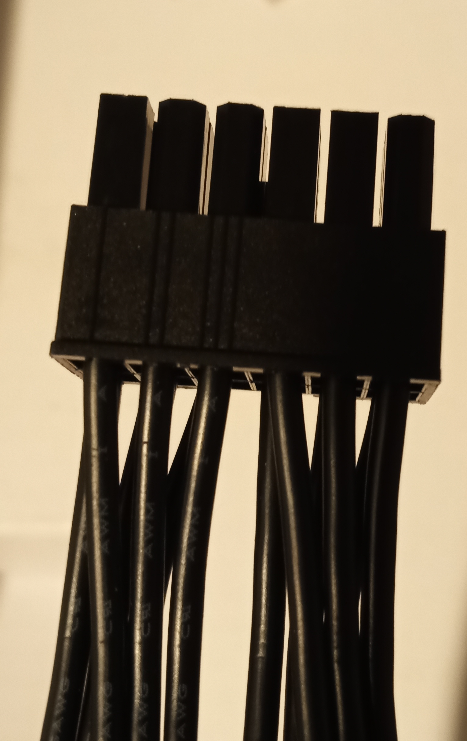

@John Sinclair
Und es sind zwei getrennte Kabel mit einem gemeinsamen Stecker:
AMD-Flo schrieb:Es gibt nur eine einzige Möglichkeit die GPU am Netzteil anzuschließen.

Aber die laufen im Netzteil über 1 Stromschiene
Sehe gerade das es gar keinen 2ten PCIe Anschluss gibt.
Nein, tun sie nicht:John Sinclair schrieb:Aber die laufen im Netzteil über 1 Stromschiene
