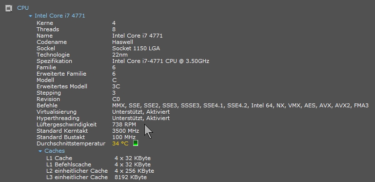

Hab es heruntergeladen, was soll ich jetzt ablesen/nachschauen?
Hab leider keinen Plan, was eine Lüftersteuerung ist...
Welcher Lüfter soll das den bitte sein, der die CPU 20-30C hält ? Wo ließt du das ab?
Mache komplette Angaben vom System.
bei Speccy z.b. unter Bereich CPU
HWInfo hab ich leider nicht auf dem Rechner
