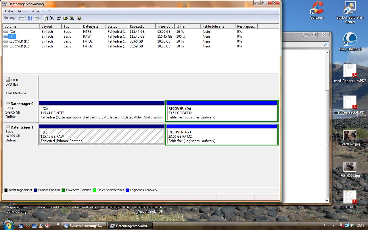

Liebe Mitfühlende, mein 1. Schritt war, die Systemplatte zu klonen. Nach Ende wechselte ich die Platten aus (habe Wechselplattensystem) PC startete nicht. Also wieder zurück getauscht und nachgesehen warum. Da stellte ich fest, dass die C: RAW hatte. Dann nochmal geklont, wieder am Ende RAW. Dann schnellformatiert und geklont. Wieder RAW. Dann wollte ich die HDD generell neu formatieren. Was aber wieder nur RAW brachte. Am Ende vom Formatieren kam Meldung "Windwas konnte die Formatierung nicht abschließen. Auf Screen Shot ist das Platte "F", die sonst bei Einbau im System die C: wäre. Ganze 2 Tage damit verbraten. Anbei Sreen Shot Liebe

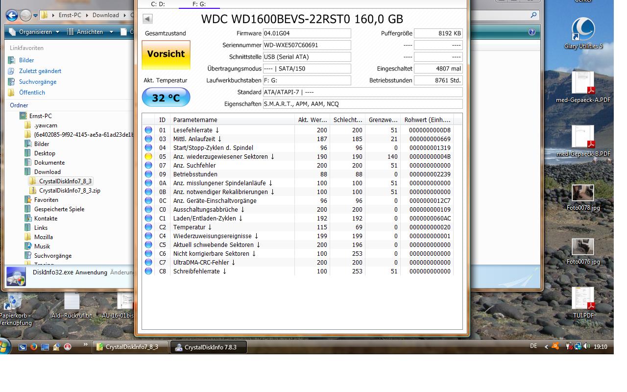

Poste doch bitte mal den Screenshot von CrystalDiskInfo für die Platte, ziehe aber bitte das Fenster soweit auf, dass alle Attribute und auch die Rohwerte vollständig sichtbar sind, also keine Scrollbalken mehr erscheinen. Dann könnte es auch sein, dass da eine Sicherheitssoftware das Formatieren verhindert, sowas hatten wird auch schon mal. Welche Antivirensoftware etc. verwendest Du also?

Also, ist ein Laptop, wollte ich mit ins Krankenhaus nehmen. Hat noch Vista Home Premium 32Bit. Hatte wie füher auch schon die Systemfestplatte vom Laptop mit Acronis True Image Home auf eine Exterene HDD klonen wollen. Hatte immer funktioniert. Gleicher Hersteller, gleicher Typ, gleiche Grösse. Das Klonen lief bis zum Ende durch. Als ich dann die HDD wechselte, startete das Laptop nicht. Also wieder die Originale rein. Lief dann. Dann die Externe an USB-SATA Adapter angeschlossen und gesehen, dass die F: (= C wenn im Laptop wäre,) RAW formatiert ist. Eigenartiger Weise wurde beim Klonen die Recovery mit FAT 32 richtig übertragen. Das ist der Stand der Dinge. Mit CHKDSK geht nicht RAW zu wandeln. Kennt nicht RAW. Nach erster Feherfeststellung dann versucht die Externe mehrfach mit NTFS zu formatieren. Wurde immer wieder zu RAW. So, das war es bisher.
Liebe Grüße Michele. Siehe Chrystral Disk Info.

RAW bedeutet, dass entweder die Partition noch kein Dateisystem besitzt oder Windows das Dateisystem nicht erkennt.

hat manchmal (Aussetzer Suchfehler) wollte daher Klon erstellen, bevor sie ganz hin ist.
Die scheint also schwebende Sektoren zu haben und dann ist die Frage wie das Klontool damit umgeht. Wenn es an der Stelle abbricht, dann ist es kein Wunder wenn die betroffene Partition auf dem Klone hinterher RAW ist. Zum Klonen solcher Platten empfehle ich das Linux Tool ddrescue, aber eigentlich sollte man in so einem Fall Windows besser neu installieren um Problemen mit fehlenden oder korrupten Systemdateien aus dem Wege zu gehen.
Und die Platte worauf der Klon erstellt wird hat seine beste Zeit auch hinter sich.
Das ist ja auch schon ein Modell von 2006, die hat ihre 5 Jahre vom Hersteller geplanter Nutzungsdauer sicher auch schon hinter sich.
