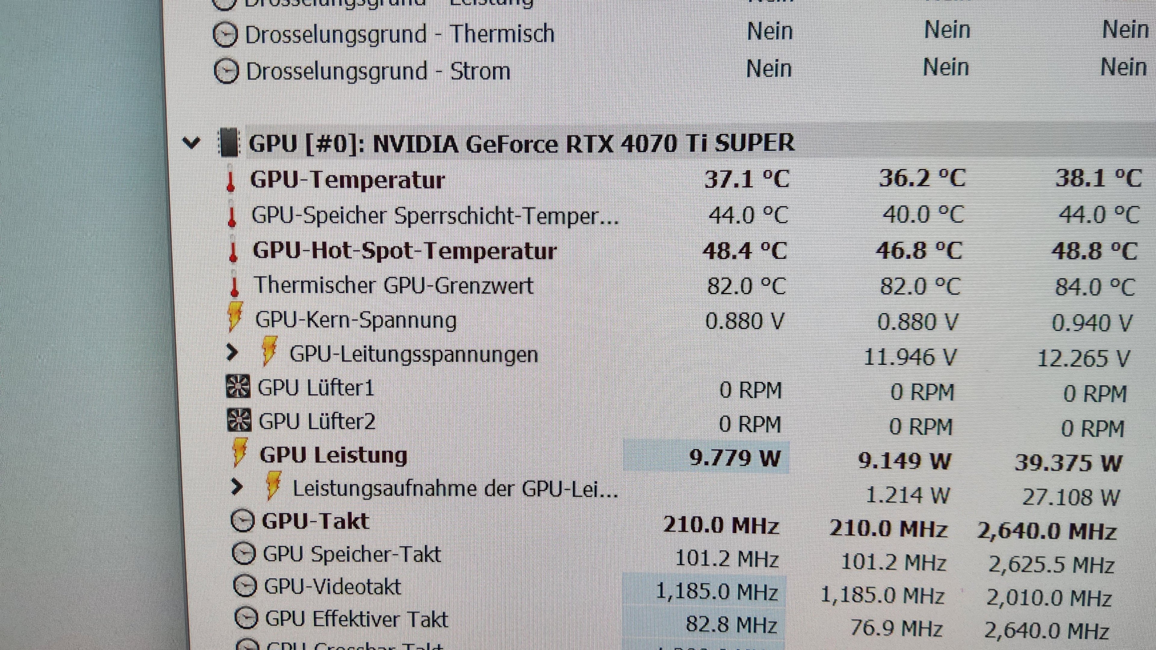

Ich habe gerade gesehen das mein System ( ohne Monitor ) in idle ca. 68 - 73 Watt verbraucht ... finde ich deutlich zu viel ...

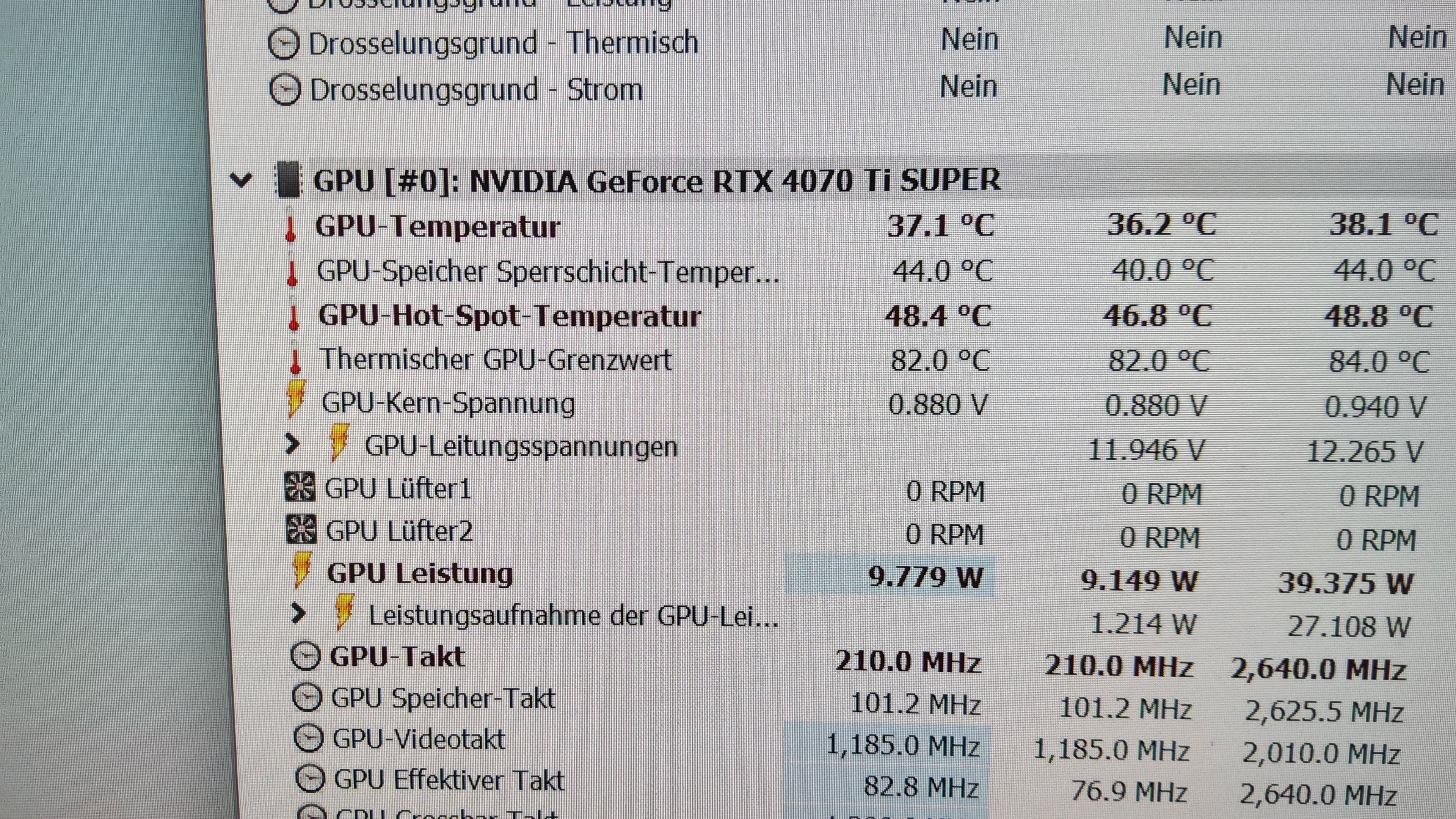

Höchste Werte laut HardwareInfo im Idle:

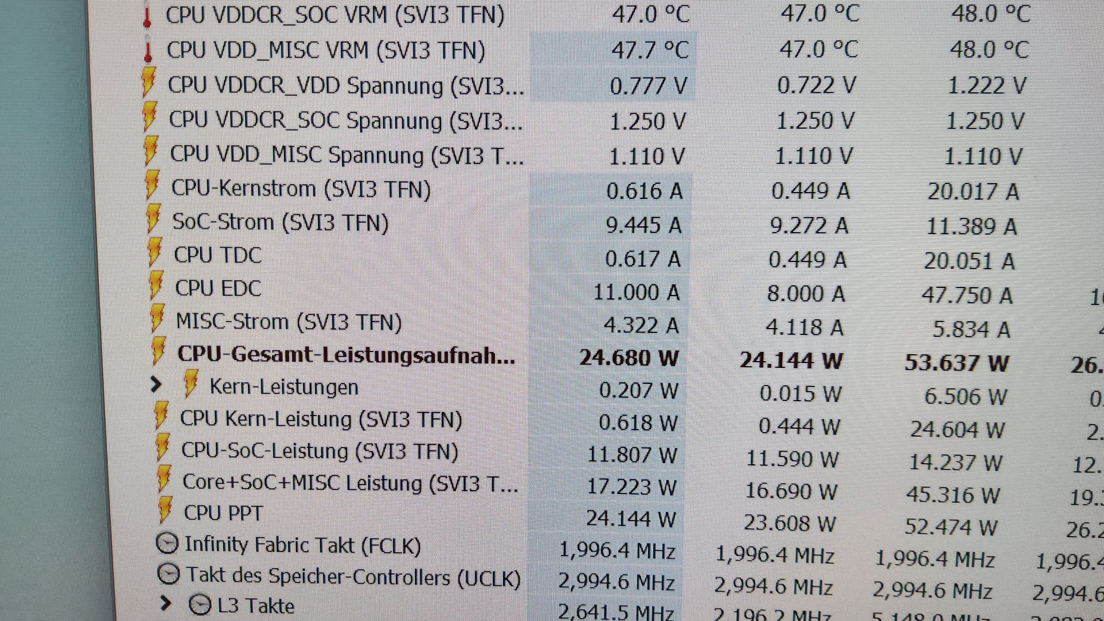

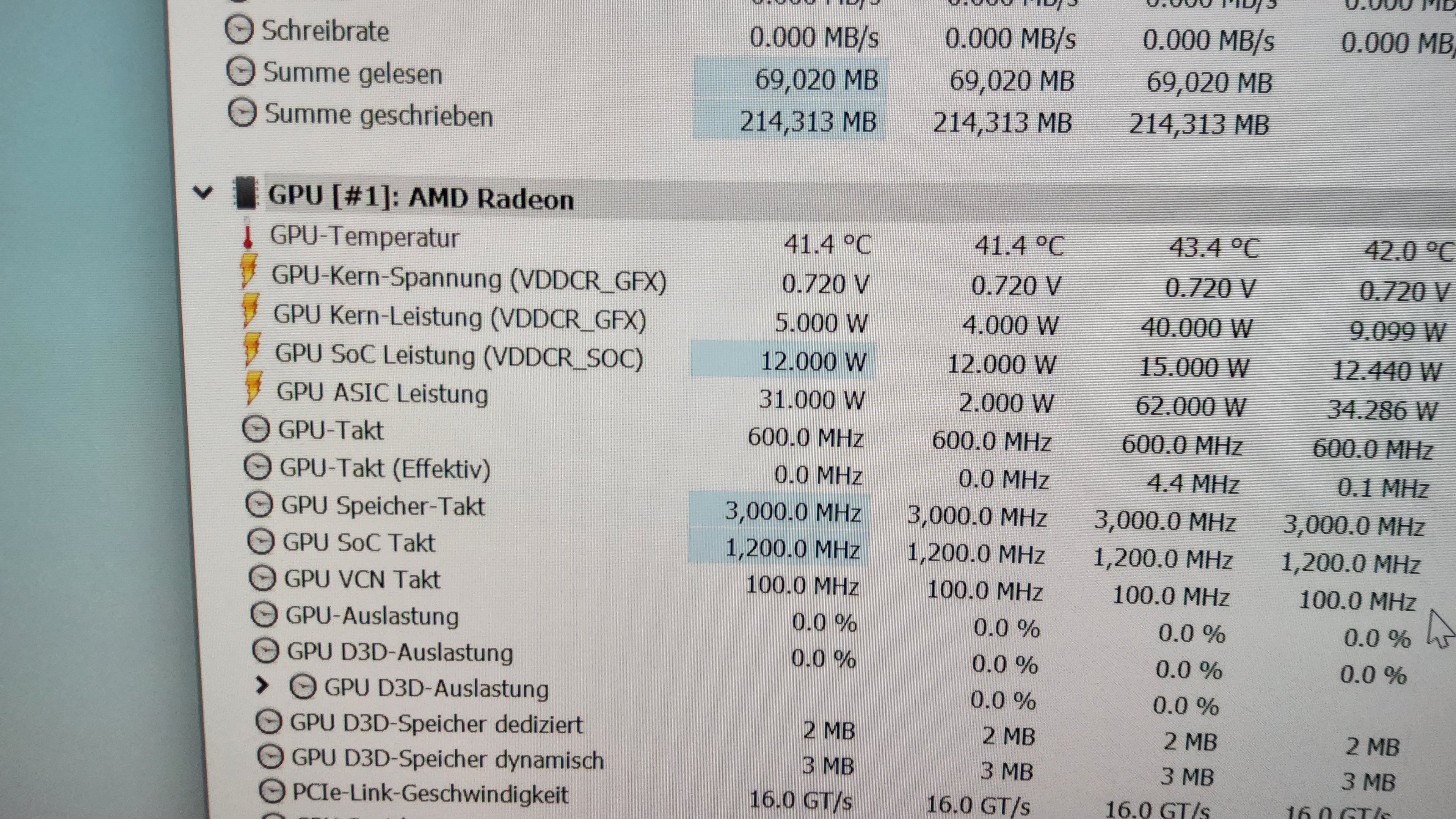

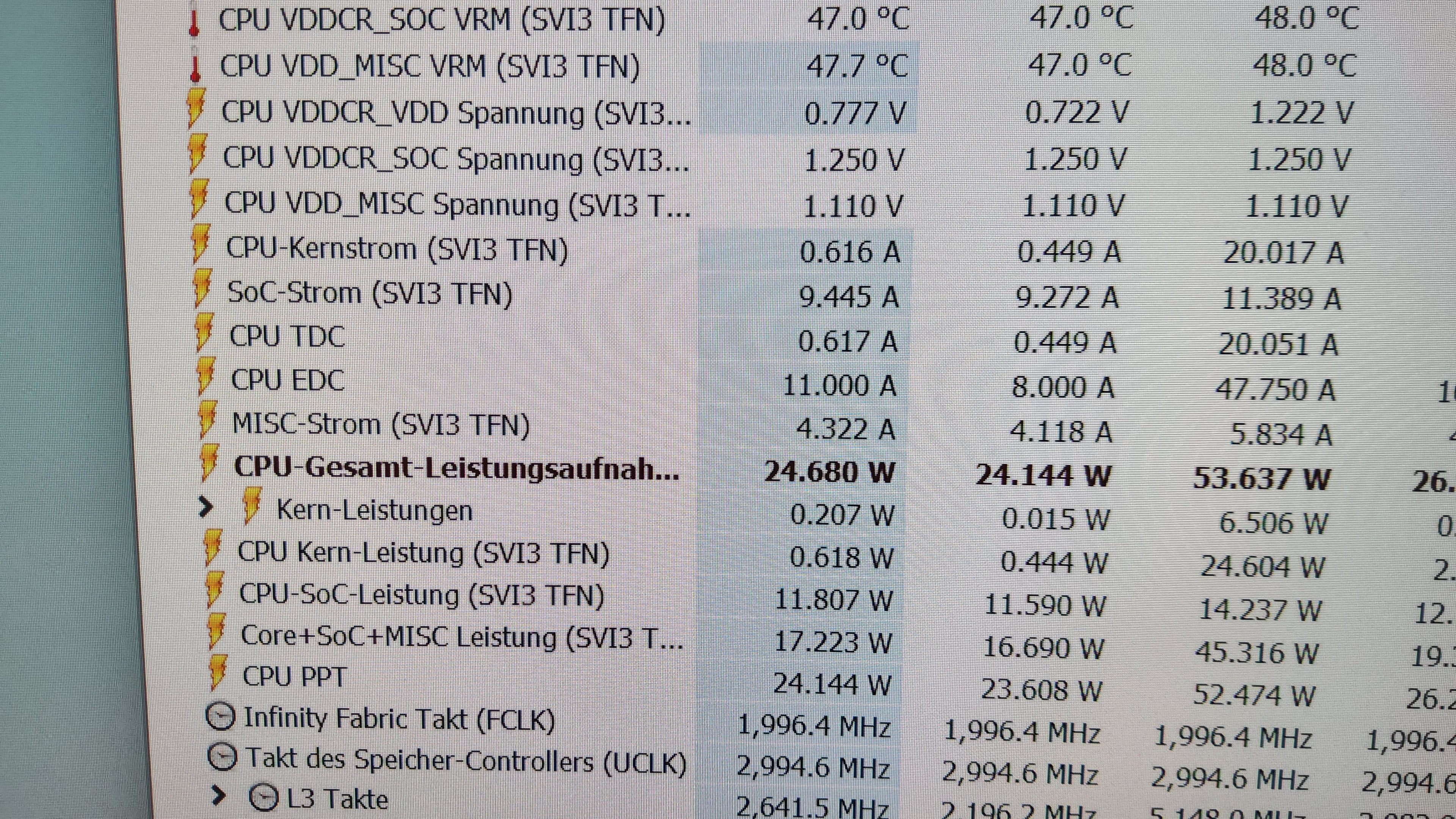

24,8 Watt . CPU gesamt

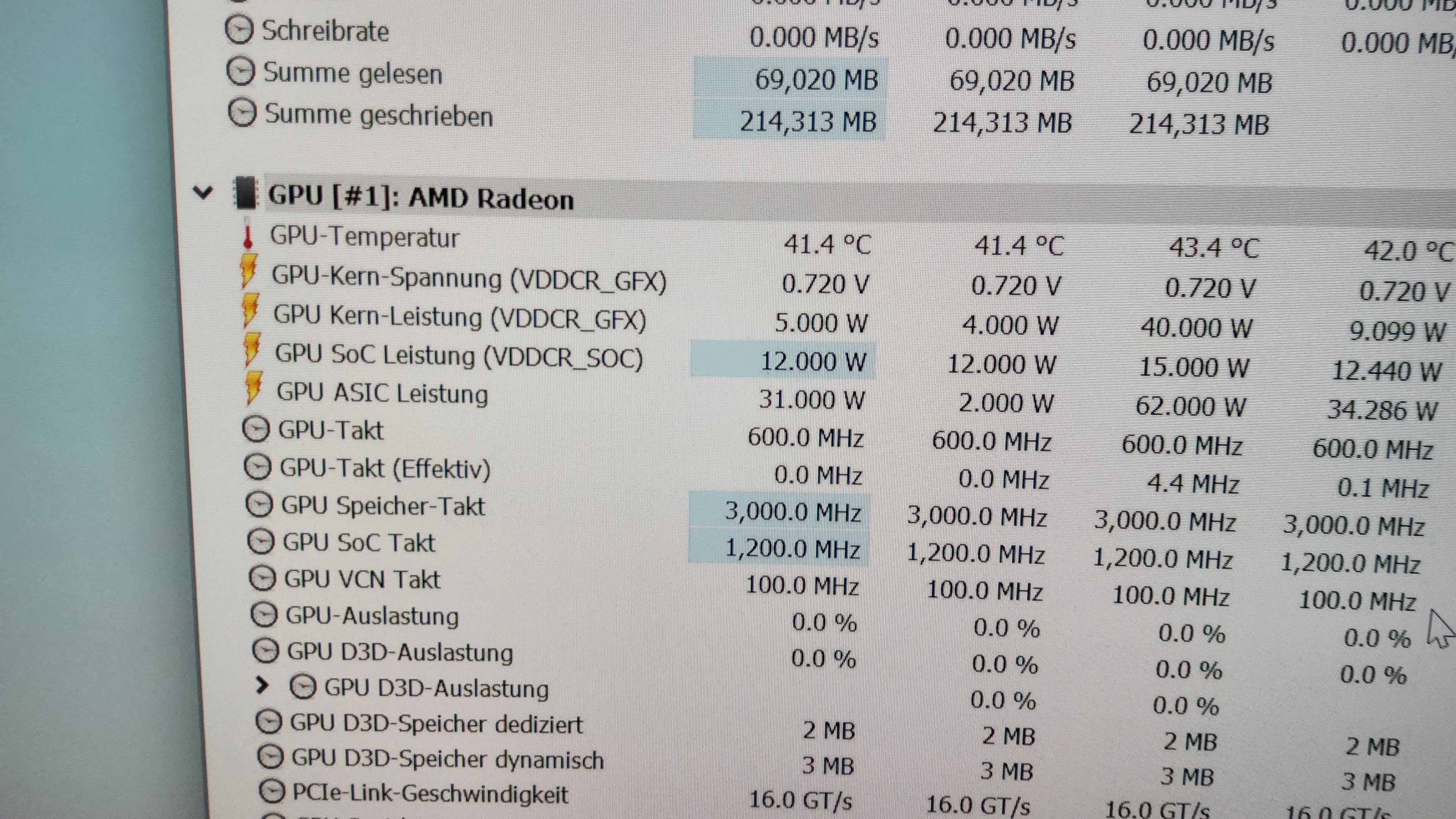

31 Watt . GPU Radeon
10 Watt . 4070tiS
zzgl. AiO , SSD , Lüfter , Netzteil ... das kommt dann schon hin ...
Meine Idee war jetzt , vielleicht etwas naiv , das ich im BIOS einfach die iGPU deaktiviere , die ja mit 31 Watt den größten Wert darstellt.
Natürlich habe ich das gleich umgesetzt und war in freudiger Erwartung , dass sich mein Idle-Wert deutlich reduziert , da die iGPU ja jetzt wegfällt ...
... aber nix da , alles unverändert ... lediglich im HardwareInfo taucht der Wert natürlich nicht mehr auf ...
Wo liegt mein Denkfehler und warum ist der Idle- Verbrauch überhaupt so hoch?
Liegt es daran , dass die iGPU zusätzlich zur CPU gerechnet wird und die Werte nur separat angegeben werden ?

Wie ausgelesen? Ich bezweifle, dass die iGPU 30 Watt verbraucht, insbesondere, wenn gar kein Display am Mainboard angeschlossen ist...
würde ich stark anzweifeln. die drei genannten werte sind zusammen 66W; der rest inklusive wandlungsverlust im NT macht deutlich mehr als 2-7W aus.
der leerlaufverbrauch bei Zen4 ist (leider) grundsätzlich nicht sonderlich niedrig. CB hatte da auch werte im bereich ~70W fürs gesamte system an der steckdose ermittelt. zugegeben, mit nem X670E-MB.
Die iGPU wird, solange sie nichts machen muss, nichts an Leistung ziehen.
Und reden wir hier vom richtigen idle? Also auch das nichts aufm Desktop angezeigt wird, bzw zumindest alles statisch ist?
Sobald ein Video läuft, oder nur die Maus bewegst, ist das an sich kein richtiges idle mehr...
Wenn überhaupt, zeigen die Sensoren einfach etwas falsches weil noch nicht umbenannt etc, wird mit Sicherheit eher der gesamte SOC sein.

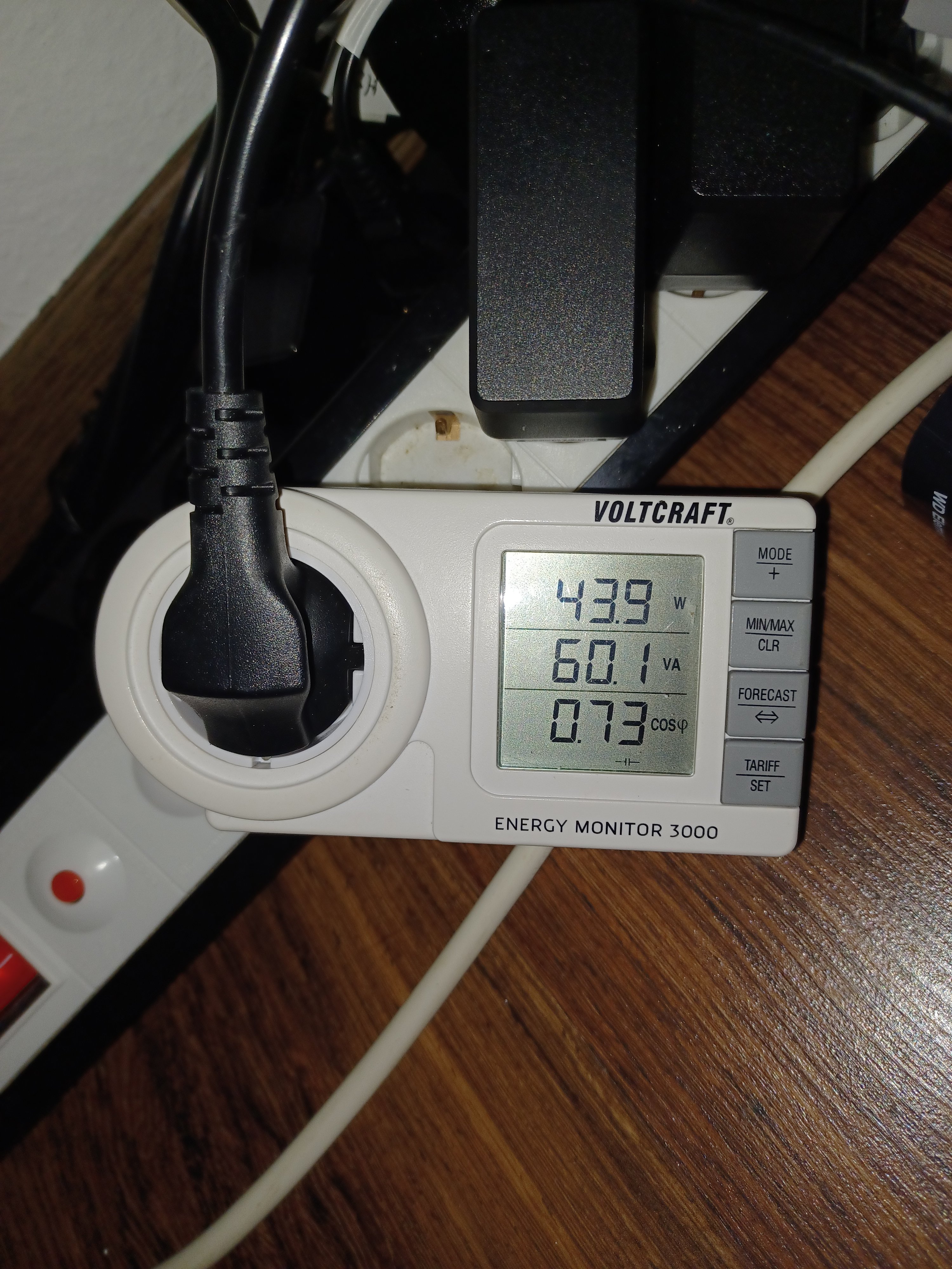

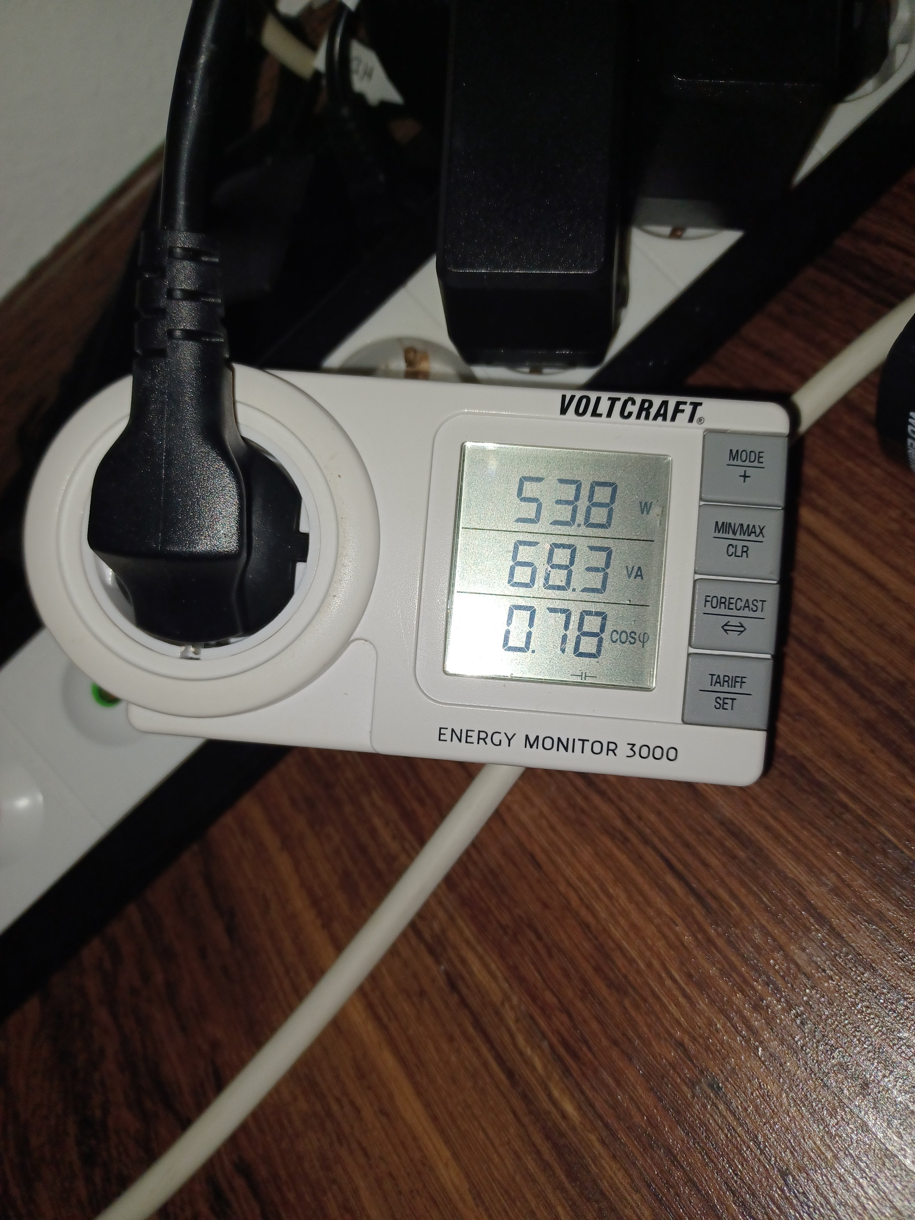

Und wie hast du ohne Monitor festgestellt? Nur mit Strommessgerät?
Ja, der PC geht direkt an ein Strommessgerät und von da über die Netztleiste an die Steckdose.
Aktuell siehe Bild

Keine Ahnung wieso, aber AMDs interne iGPU Verbrauchswerte sind seit Ewigkeiten Schwachsinn. Ich erwarte da fast, dass Tools wie HWInfo einfach die falschen Sachen zusammen werfen.
Allgemein ist mein letzter Stand, dass AMD diese Werte auch für die CPU nicht misst sondern nur grob überschlägt, und sie deshalb allgemein wesentlich weniger belastbar sind als die Werte die man von Intel CPUs bekommt.
Und iGPUs, sollten aufgrund von Bauweise quasi 0W brauchen wenn sie nichts tun. Selbst mehrere Monitore Desktop idlen kostet eine iGPU deutlich unter 1 W.
Edit: ja, also alles was VDD irgendwas genannt wird in HWInfo ist ja schon mal keine Leistung eigentlich. Da ist also schon irgendwas hochgradig unzuverlässig nur in dem wie HWInfo das angibt. Und so glatte Werte kommen garantiert auch nicht aus der Hardware. Das muss man also leider alles ignorieren.
Also bei mir stimmen HWInfo "GPU ASIC Leistung" sowie die Angabe im AMD Treiber Monitoring "GPU PWR" überein. Ich denke, AMD weiss, was sie tun und wie es ausgelesen werden soll. In beiden wird es auch glatt einstellig angezeigt.

Ok. Dann sind es vllt Boards die das kaputt machen. Aber bei Op in den HWInfo Shots kannst du ja sehen, dass das vermutlich Schwachsinn ist. Und mein letztes AMD System (A8, uralt) hat auch so MIst gemacht einfach permanent 30W GPU Verbrauch anzuzeigen, selbst wenn gar nichts genutzt wurde und im Widerspruch zu allem anderen wie Temperatur etc.
Die glatten 5W, 12W, 31W sind vllt Maxima, aber garantiert keine realen, Echtzeit Werte in den Screenshots.

Das bei einer CPU mit 65 W TDP die iGPU > 30 W zieht und das im Leerlauf ist aber auch unrealistisch.

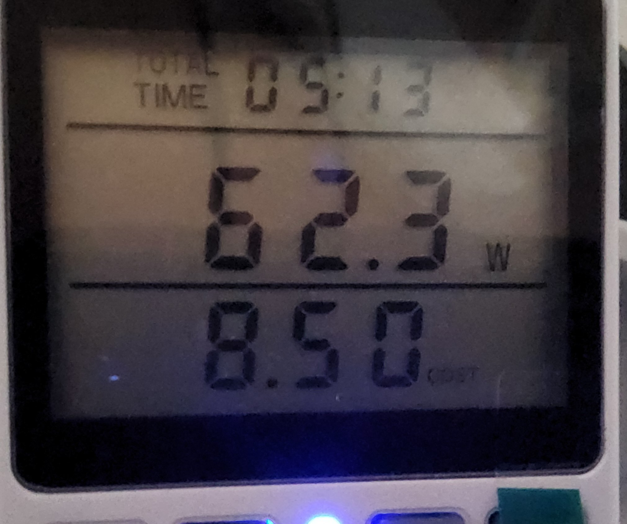

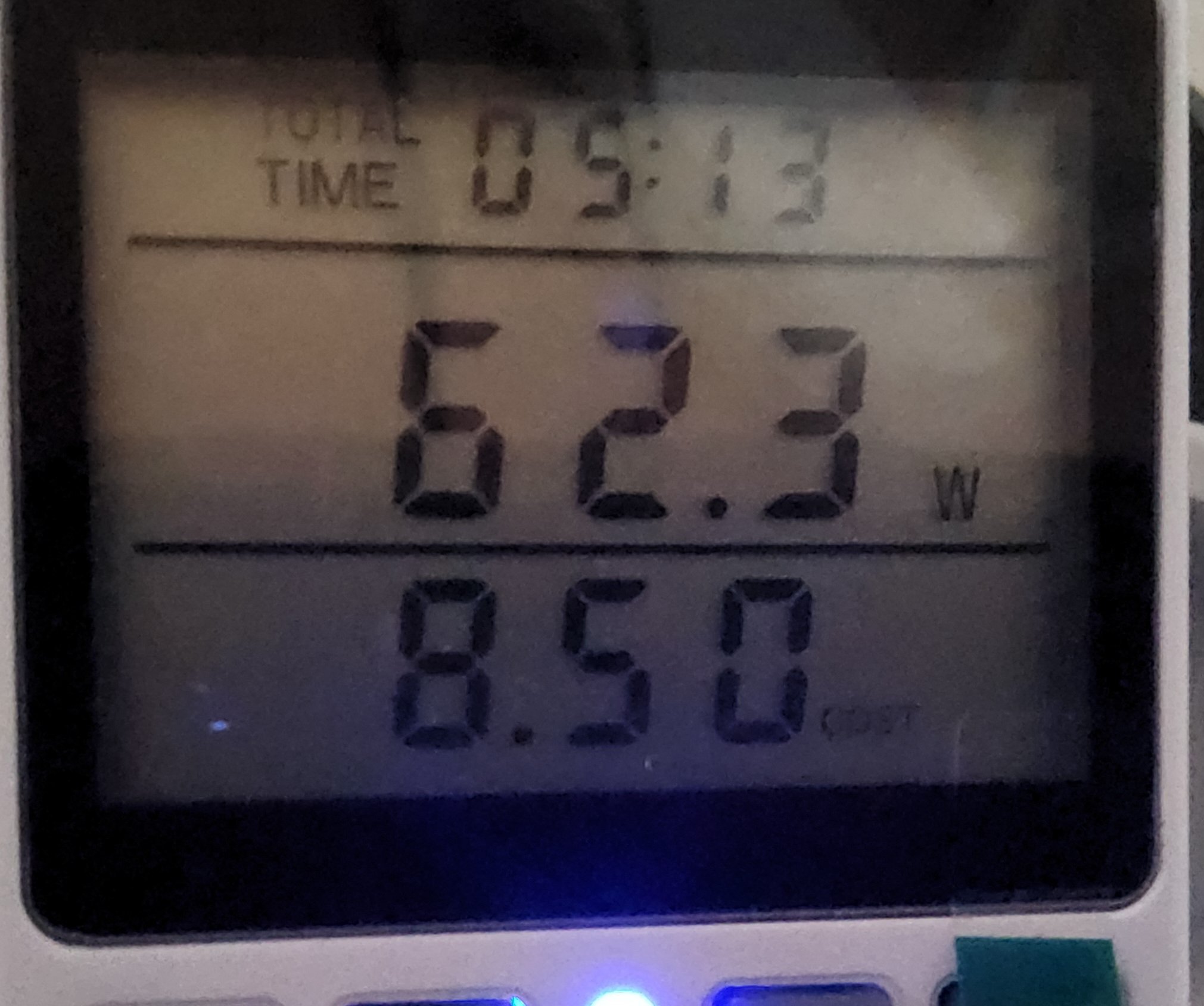

So, der PC hat sich jetzt bei ca. 59 Watt eingependelt ... das finde ich in Ordnung ... wahrscheinlich lief da immer noch irgendwas in Hintergrund, was nicht ersichtlich war ... unter 50 Watt wären ideal, aber wohl nicht machbar ....
Reaktionen: frames p. joule
Hoffentlich mit einem Strommessgerät...
Die iGPU zieht vielleicht 1W wenn sie nichts tut, das wird kein Messgerät zuverlässig anzeigen können da dazwischen noch ein Netzteil mit eigenem Wirkungsgrad hängt.
Wenn die CPU Gesamtstromaufnahme bei <25W liegt, dann kann die iGPU nicht bei >30W liegen da sie Teil der CPU ist...
Davon abgesehen, X650E ist meistens schon wegen der Zusatzausstattung kein Kostverächter.
Deine AIO, womöglich RGB usw. funktionieren auch nicht mit Liebe.
