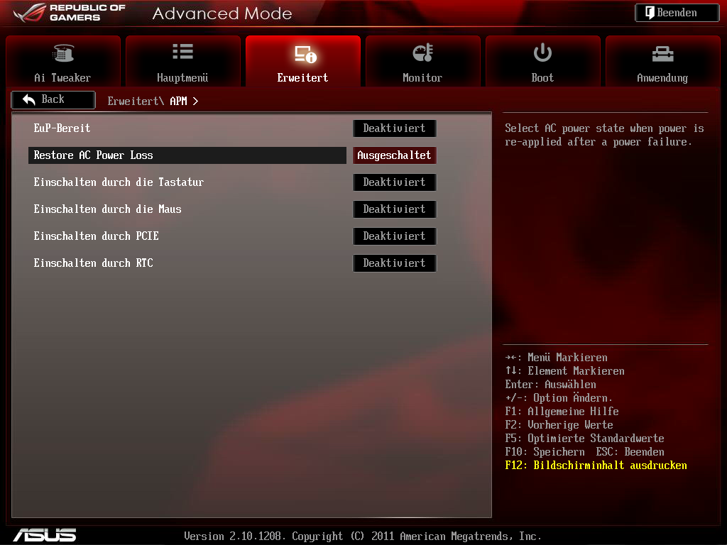

DAS ist ne Idee ..... wo finde ich das?

BIOS ...... ich denke eigentlich, da ist schon alles deaktiviert, ich geh trotzdem direkt nochmal schauen.
Edit: WENN es das war, dann habe ich es gefunden.
Bei Gigabyte heisst der Punkt im BIOS "AC Back" und der war tatsächlich nicht deaktiviert.

Nu fragst du mich Sachen.
Bei Asus kann ich nicht mitreden, aber bei meinem Gigabyte Board war das in einem der Menüs.
Frag mich nicht unter welchem Karteireiter, Energieverwaltung oder so, aber das war offensichtlich, weil es unter diesem Reiter nur 5 oder 6 Punkte gab.
Wenn ich aber schon am Schreiben bin, berichte ich auch gleich noch, dass seit ich das deaktiviert habe das Problem noch nicht wieder aufgetreten ist.
Sind zwar erst 10 Tage, aber immerhin.
Danke dir.
Habe bei meinen Asus sowas ähnliches entdeckt, war aber schon standardmäßig aus.
