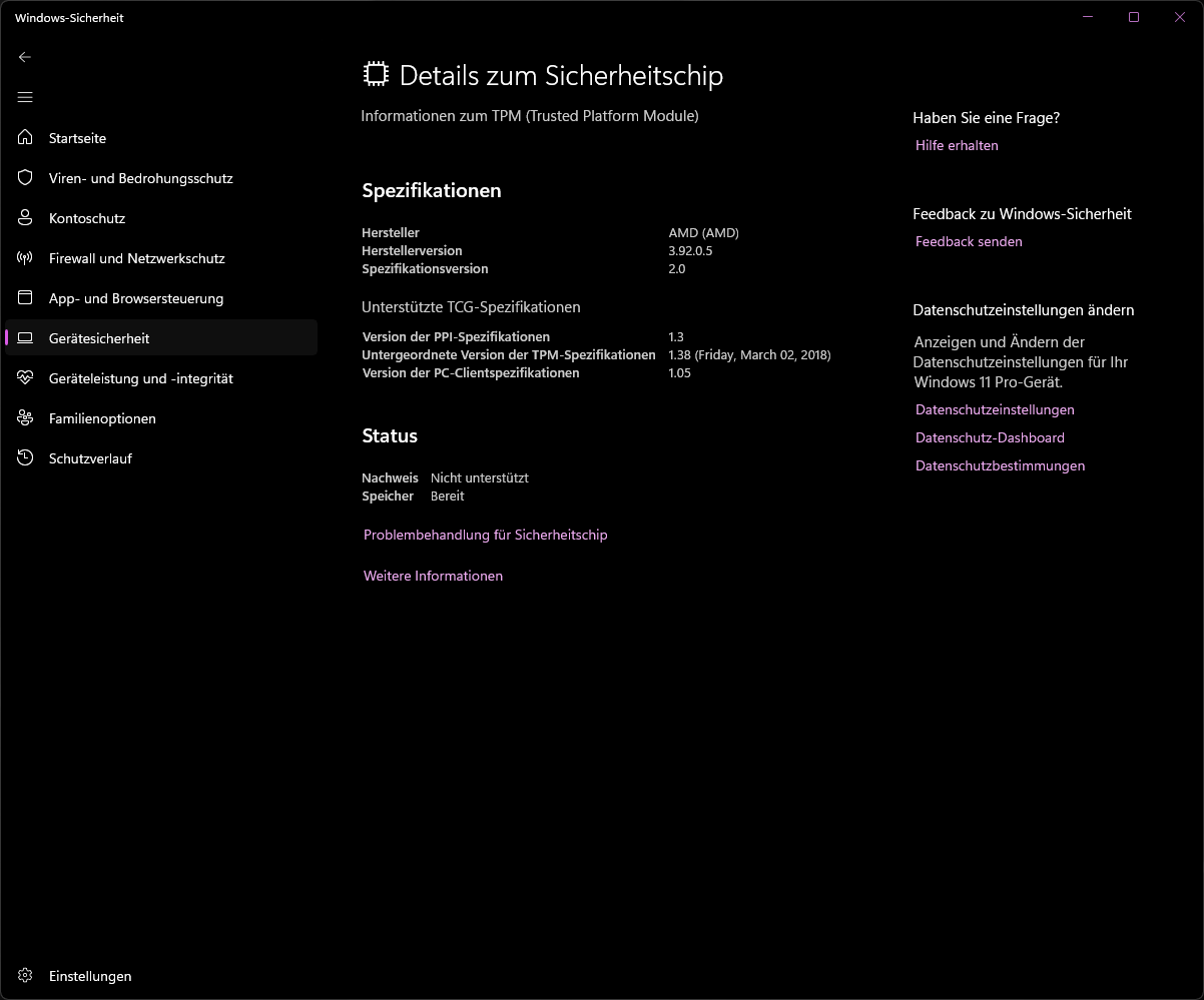

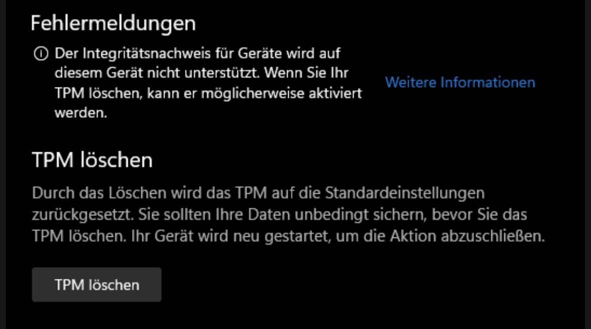

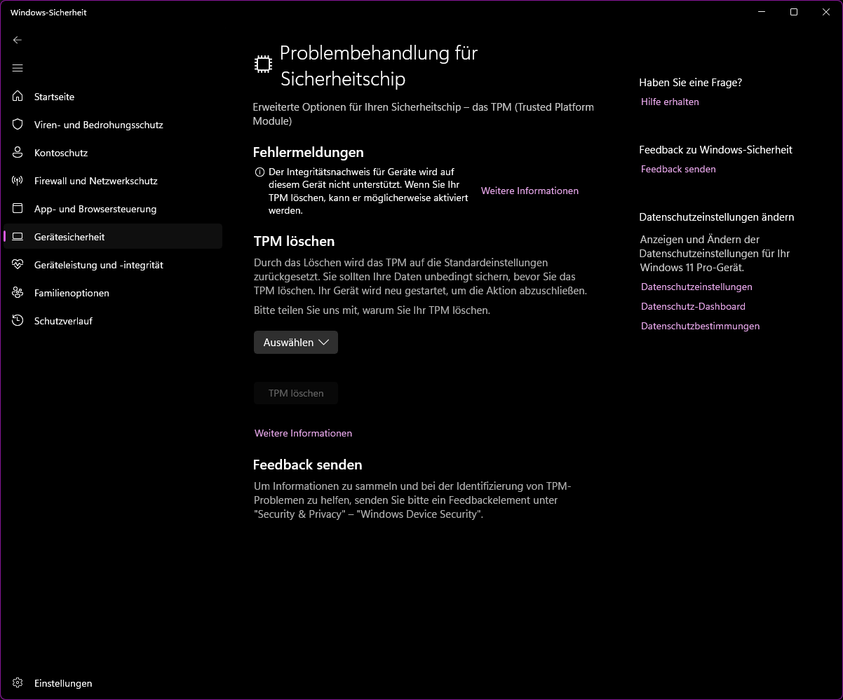

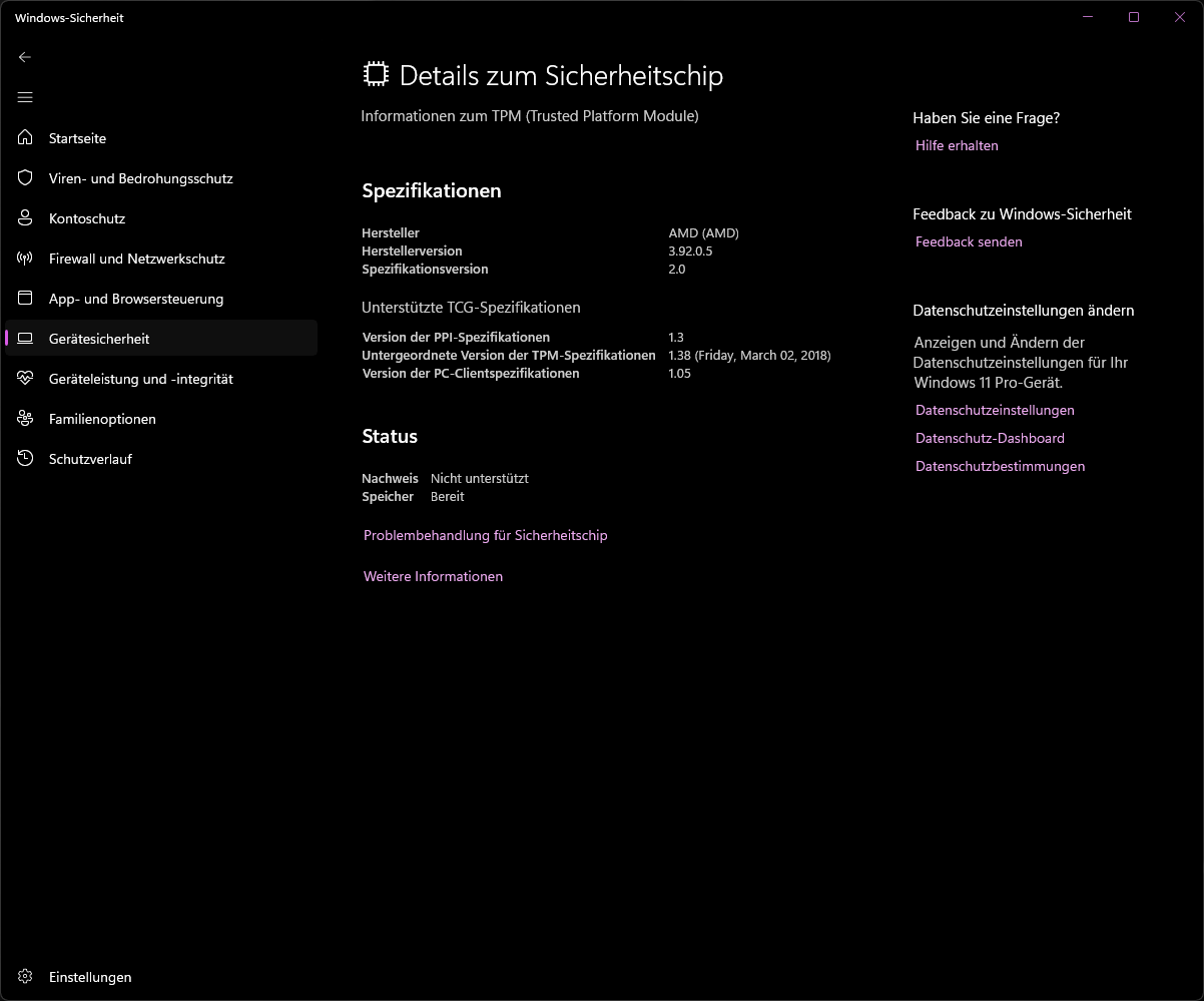

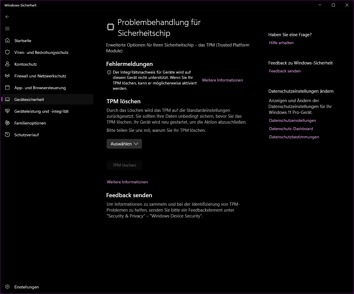

Ich habe durch Zufall festgestellt, dass in der Windows Sicherheit unter Gerätesicherheit - Details zum Sicherheitschip bei Status Nachweis „Nicht unterstützt“ angezeigt wird. Gleichzeitig steht jedoch bei Speicher „bereit“. Auch die Spezifikation für den Sicherheitschip werden alle korrekt angezeigt. Klicke ich auf die Problembehandlung für Sicherheitschip wird in einer Fehlermeldung behauptet:
Der Integritätsnachweis für Geräte wird auf diesem Gerät nicht unterstützt. Wenn sie ihr TPM löschen, kann er möglicherweise aktiviert werden.
Obwohl eine Fehlermeldung vorliegt, wird der Sicherheitschip in der Windows Sicherheit unter Gerätesicherheit mit einem grünen Haken versehen. Unter Gerätesicherheit wird ganz unten zudem auch angezeigt, dass mein Gerät die Anforderungen für erweiterte Hardwaresicherheit erfüllt.
Ich habe auch schon tpm.msc ausgeführt. Hier sieht auch alles gut aus. Der TPM Status ist einsatzbereit und auch die Spezifikationen werden angezeigt.

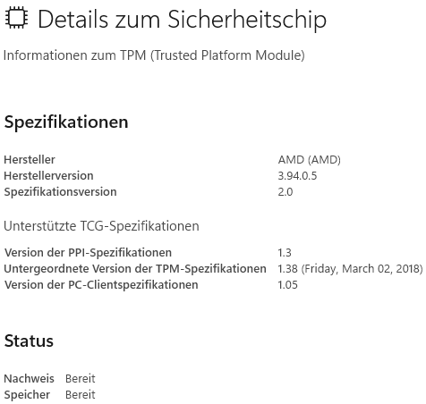

Ich habe auch das neue BIOS von dieser Woche auf meinem X570 Gaming Plus mit 5700X und der Vers. 3.94.0.5 drauf. TPM funktioniert ohne Probleme. Scheint nicht grundsätzlich an der Version zu liegen.
Reaktionen: StylishChiller

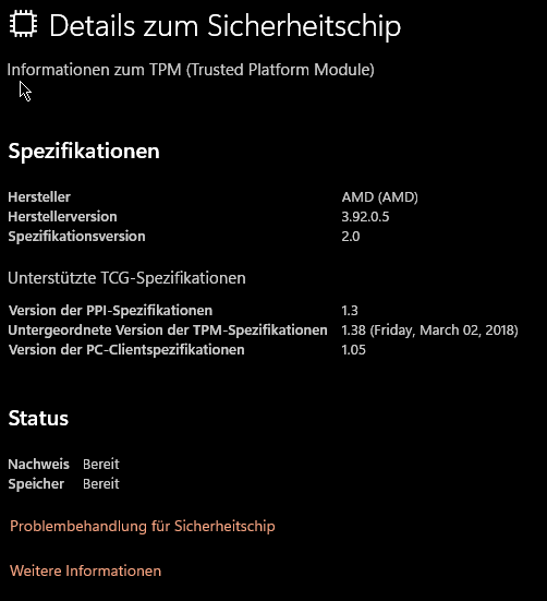

@Hardy72
Hattest du auf dem Board jemals einen anderen CPU installiert?
Bei mir hat das Problem erst nach einem CPU Wechsel angefangen. Der 2700x hatte das TPM ohne Probleme funktioniert, betriebsbereit etc. Und das war die fehlerhafte TPM Version.
Vor dem CPU Wechsel hatte ich sogar TPM clear im BIOS ausgeführt. Damit das TPM vor dem CPU wechsel resettet ist. Brachte nichts, erst die fehlerbereinigte TPM Version hat Abhilfe gebracht.
Vorher war ein 3700X drauf, aber auch da hatte ich mit TPM keine Probleme.

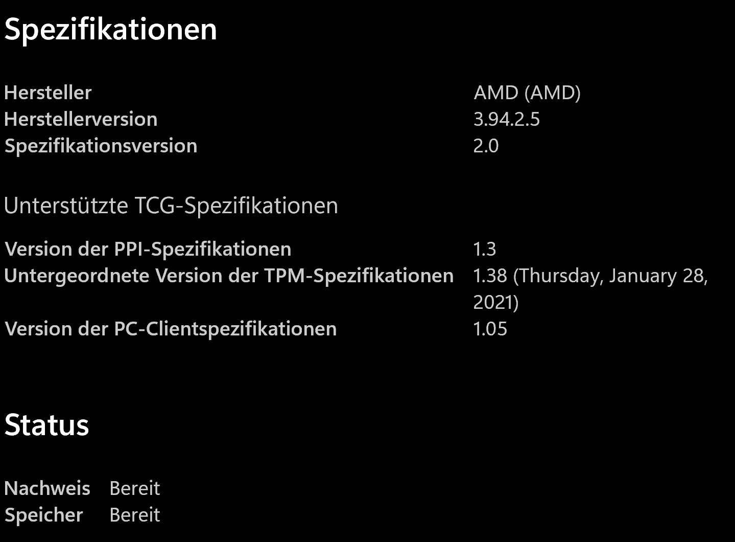

Hab jetzt auch das neuste Bios mit der Aktuellen Firmware 3.94.2.5 und dem Fix und es wird immer noch als nicht Unterstützt angezeigt. Langsam ist es echt lächerlich. Liegt wohl doch nicht daran.

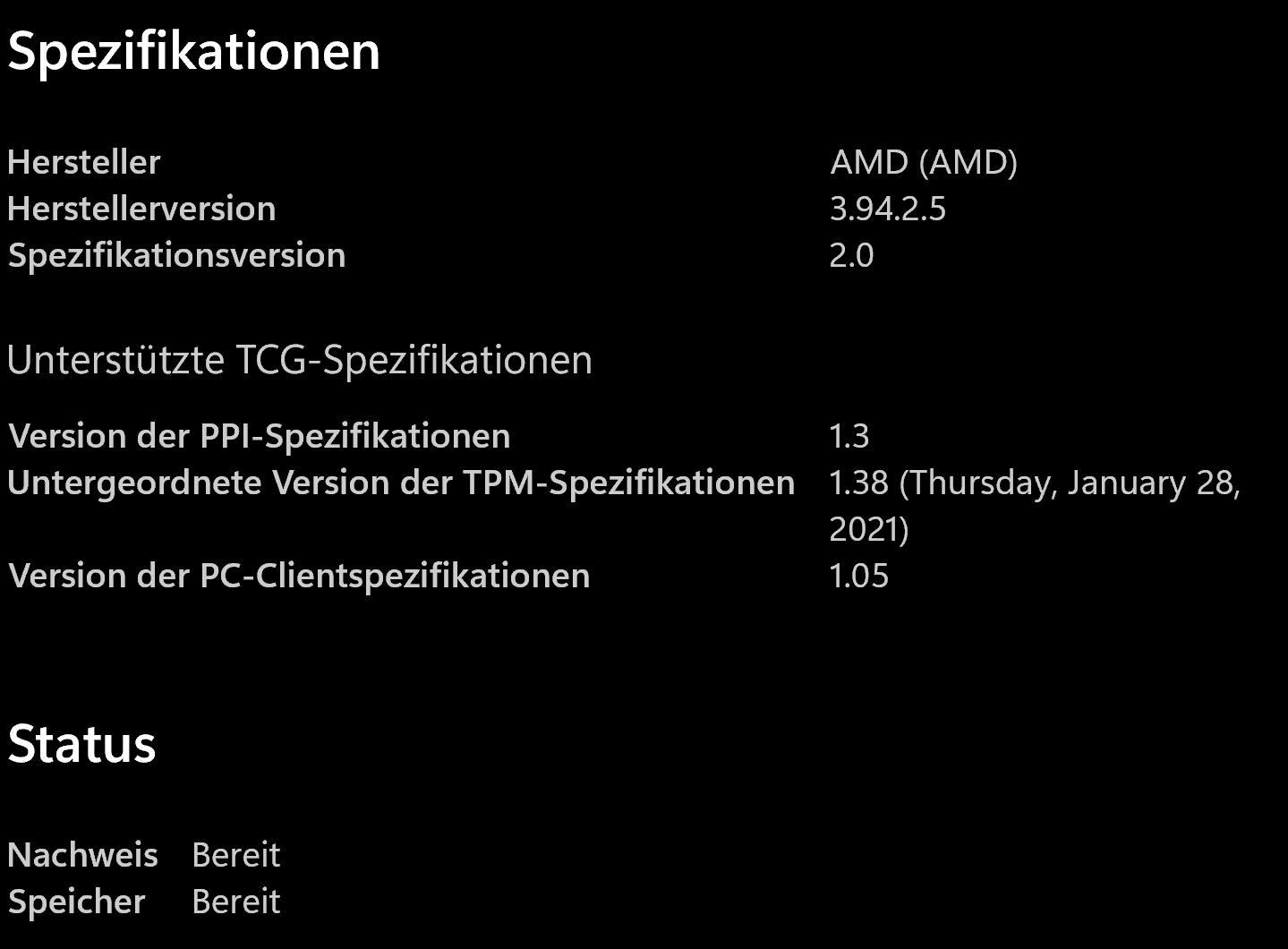

So nun hat es endlich auch bei mir geklappt. Ich wollte Windows nicht komplett neu Installieren, dass wäre dann mein letzter versuch nochmal gewesen nach dem ich dies 2 mal schon gemacht hatte. Ich habe Windows erneut über die Funktion Probleme mittels Update beheben installiert und siehe da mit dem neuen Bios ist der Nachweis nun auch auf Bereit.
Doch liegt es wohl und da gibt auch nichts zu widersprechen(!), vielleicht sollte man hier jetzt auch erwähnen.
Dass man unter dem BIOS bei den TPM Einstellung auch die SHA384 PCR Bank neben SHA256 aktiviert werden muss, das habe ich heute nebenbei herausgefunden. Musste ich zumindestens bei meinem Mainboard mit der vor kurzem veröffentlichte BIOS Beta Version feststellen.
Spricht:
Meine Informarionen sind durch https://www.amd.com/en/resources/support-articles/faqs/pa-420.html offiziell.
