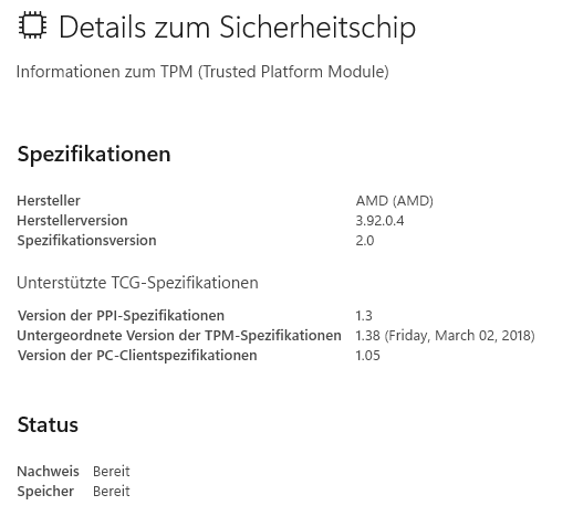

Um die Verwirrung noch zu komplettieren, hier Screenshots der "Details zum Sicherheitschip" der letzten beiden AM4-Systeme, an denen ich tätig war:
2x AMD Ryzen 3 3200G, Gigabyte GA-B450M-S2H BIOS F67b (Wortmann):
An einem Intel-System (Intel Core i5 7100, Gigabyte GA-B250M-D3P BIOS F7e, Intel PTT TPM2.0 (Wortmann)) steht bei Nachweis "nicht unterstützt". Intel-Systeme kann es also ebenfalls treffen, nach meinen Beobachtungen aber nicht so häufig, wie AMD-Systeme. Leider habe ich keinen Screenshot davon gemacht und die SSD bereits gelöscht.

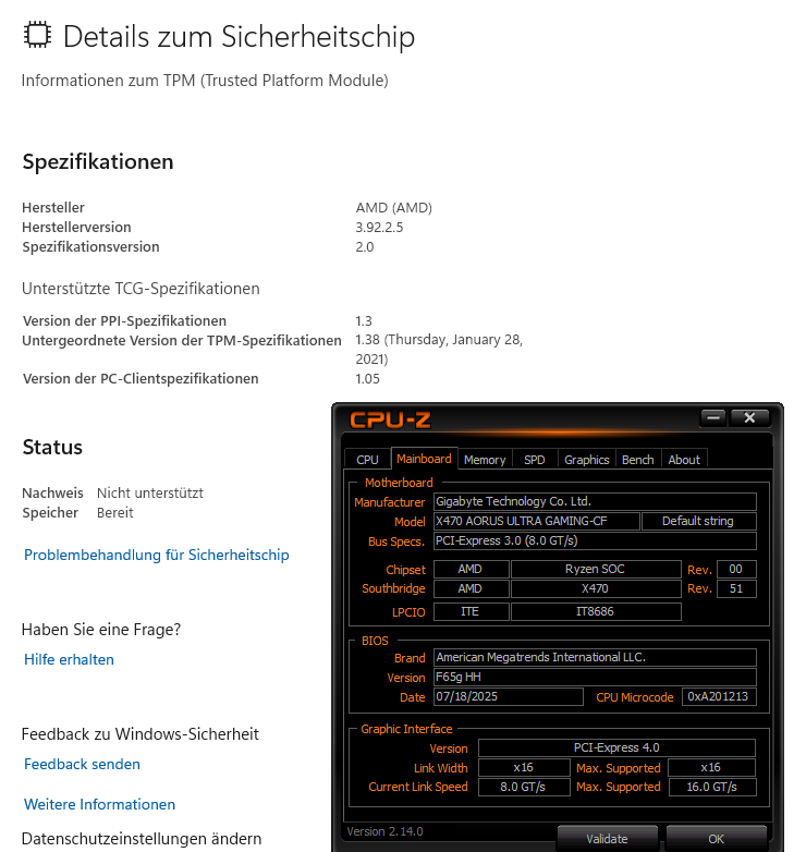

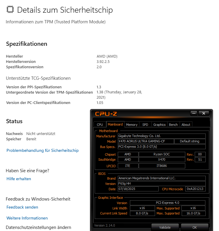

Sooo, habe jetzt vom eSupport ein angepasstes Bios (F65g HH) zugeschickt bekommen, geflashed und musste auch den Hinweis, dass eine neue CPU mit geändertem fTPM verbaut wurde nach dem Flash bestätigen
Obwohl er nun 3.92.2.5 in Windows 11 anzeigt, wird mir dennoch der Nachweis-Status noch als "Nicht unterstützt" angezeigt. Über tpm.msc habe ich zudem das TPM nochmal auf Werkseinstellungen zurückgesetzt. Keine Ahnung was nun noch falsch läuft - keine Lust auf Neuinstallation
Ist es möglich, ein Foto von deinem BIOS zu machen bezüglich TPM?
Weil das wurde 100% von AMD behoben, entweder stimmt im BIOS irgendwas nicht oder aber..
GIGABYTE hat eine gefälschte Firmware Version eingebaut..
Das Problem ist, ich habe nur MPG B550 GAMING PLUS von MSi. Mein alter Rechner hat glaub ich ein GIGABYTE Mainboard aber. Er ist vollständig nicht für Windows 11 geeignet (Kein TPM | Kein UEFI | kein SecureBoot)
Bitte den Support darauf hinweisen, dass das Problem immer noch ist und eigentlich mindestens mit 3.92.2.5 gelöst sein sollte.

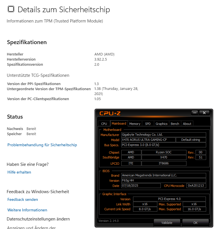

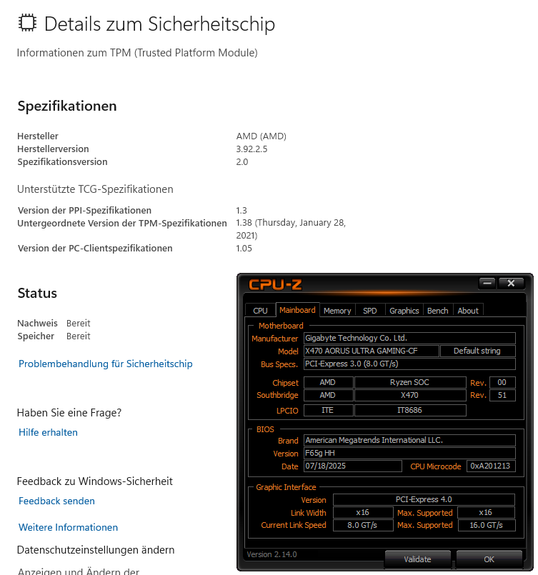

Habe seit gestern nichts mehr geändert, aber der Nachweis-Status ist nun "Bereit". I just don't know what happened...
Kann somit das aktuelle Bios "F65g HH" mit Version 3.92.2.5 für mein GIGABYTE X470 AORUS Ultra Gaming für Interessenten anbieten

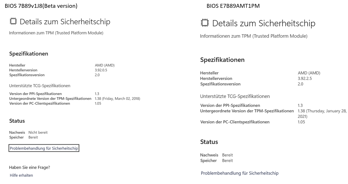

Ich habe bei MSI für das MSI B450M MORTAR ein BIOS mit dem TPM-Fix angefragt und erhalten.
An dieser Stelle vielen Dank an den MSI-Support der mir innerhalb von drei Tagen das aktualisierte BIOS bereitgestellt hat!
Mit dem alten BIOS war der Nachweis "Nicht bereit", mit dem neuen BIOS ist der Nachweis "Bereit". Ich musste hierzu unter Windows einmal den TPM-Chip zurücksetzen, damit der TPM-Chip neu initialisiert wird.
Altes BIOS links, 7B89v1J8(Beta version) mit TPM 3.92.0.5
Neues BIOS rechts, E7B89AMT1PM mit TPM 3.92.2.5

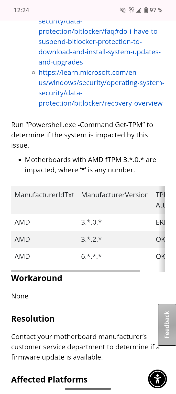

Bei alle anderen, Da sollte lediglich nur der Link zu https://www.amd.com/en/resources/support-articles/faqs/pa-420.html hilfreich sein.
Und das per neues BIOS Update zu beheben ist auch der einzig wirklich Weg und der offiziellere weg, das dauerhaft zu lösen.
